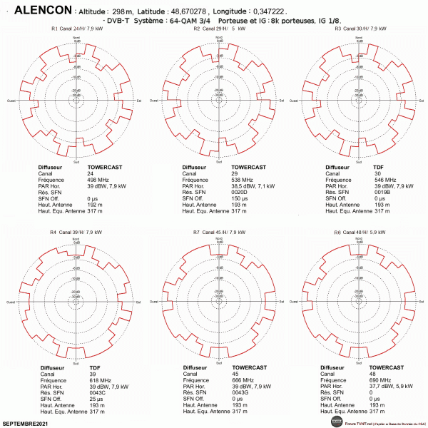

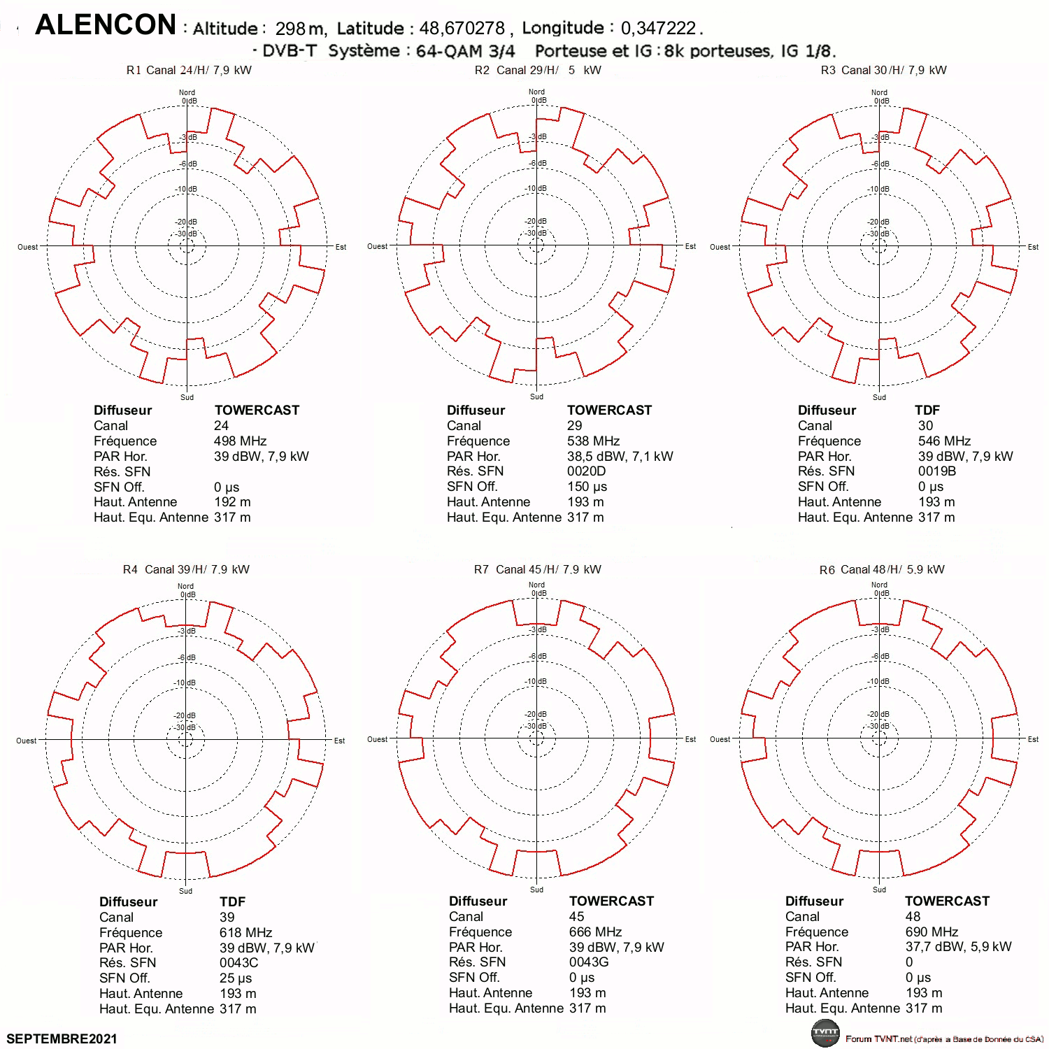

ALENÇON - MONTS D'AMAIN
Émetteur Principal.
Il y a 2 pylônes qui diffusent la TNT sur le site des Monts-d'Amain, au lieu dit Les Cailloux sur la commune de Brullemail :
:arrow: Localisation du pylône historique de TDF, qui diffuse les multiplex R2 et R3 :
:arrow: Localisation du pylône TOWERCAST, qui diffuse les multiplex R1, R4, R6, R7 et R9.
R1: 24H 8kW (TOWERCAST).
R4: 29H 8kW (TOWERCAST).
R2: 30H 8kW (TDF).
R9: 32H 8kW (TOWERCAST).
R3: 39H 8kW (TDF).
R7: 45H 8kW (TOWERCAST).
R6: 48H 8kW (TOWERCAST).

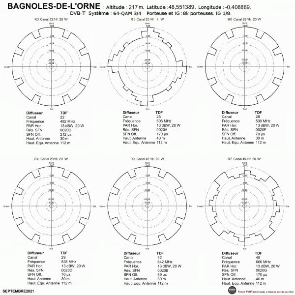

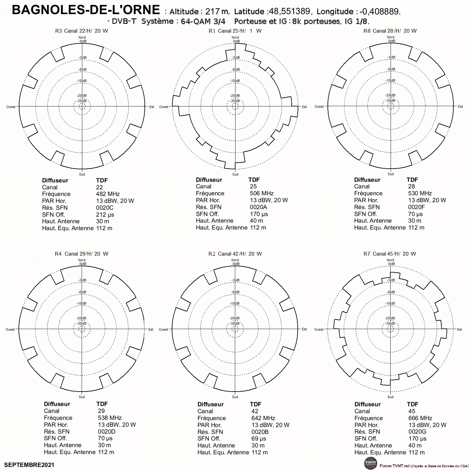

BAGNOLES-DE-L'ORNE - CHÂTEAU D'EAU
:arrow: Localisation du pylône ITAS TIM du Château d'eau, à Bagnoles-de-l'Orne, commune de Bagnoles-de-l'Orne-Normandie.
R3: 22H 20W (TDF).
R1: 25H 20W (TDF).
R6: 28H 20W (TDF).
R4: 29H 20W (TDF).
R2: 42H 20W (TDF).
R7: 45H 20W (TDF).

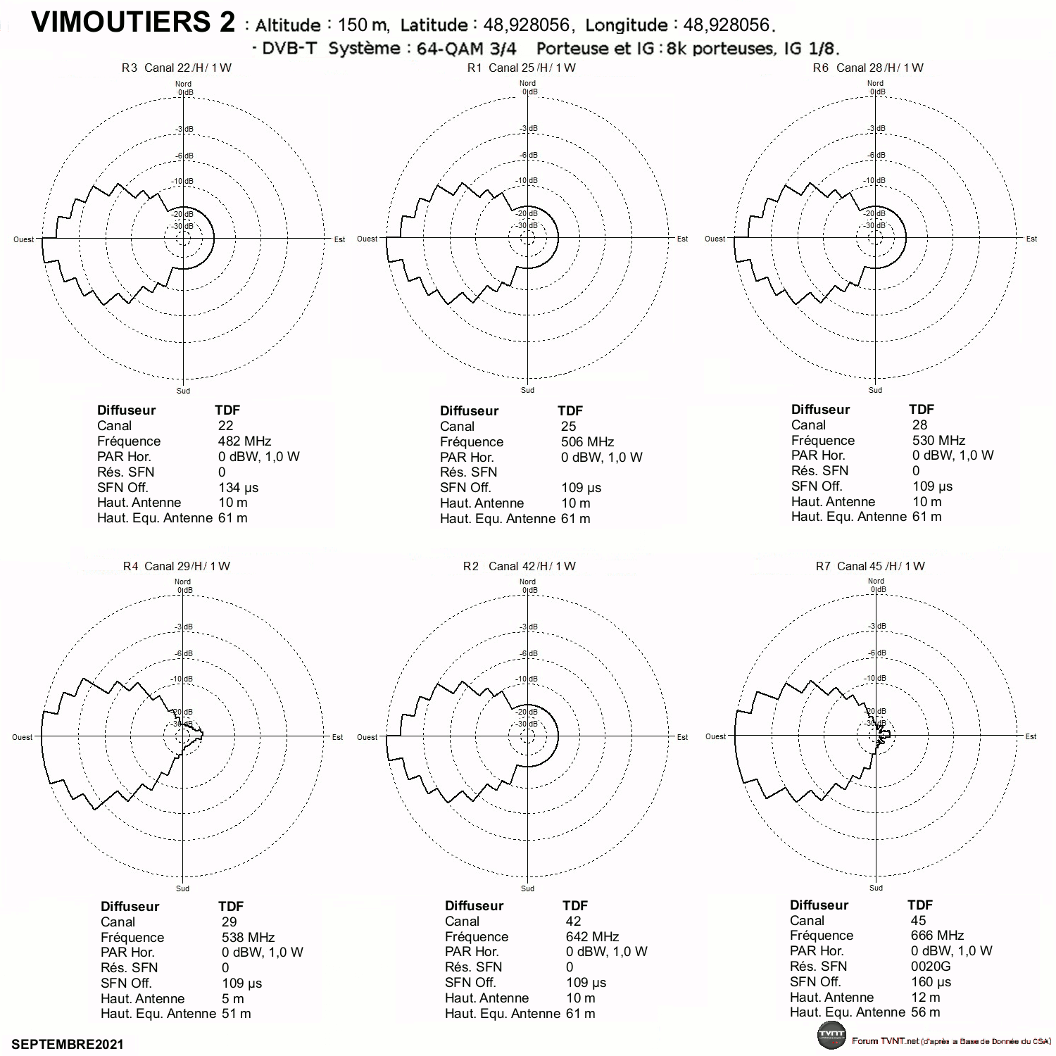

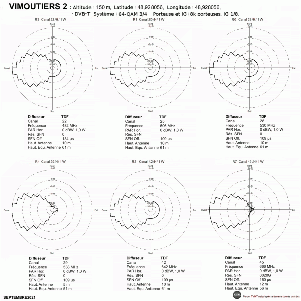

VIMOUTIERS 2 – LE MONT PARNASSE
:arrow: localisation du pylône TDF du Montparnasse, commune de Vimoutiers :
(photo de Emmebel)
R3: 22H 1W (TDF).
R1: 25H 1W (TDF).
R6: 28H 1W (TDF).
R4: 29H 1W (TDF).
R2: 42H 1W (TDF).
R7: 45H 1W (TDF).
