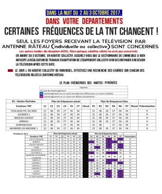

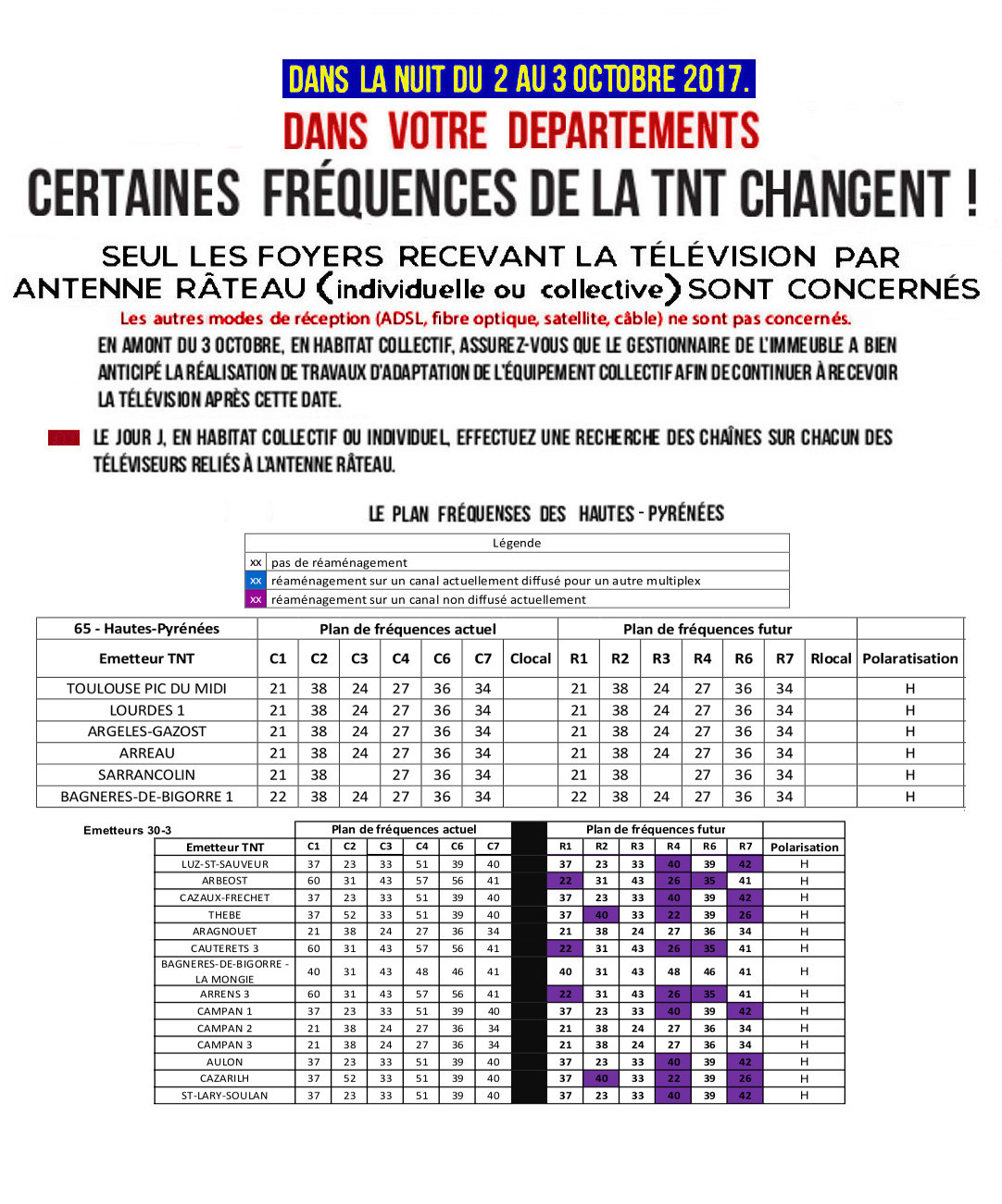

Messagepar bernard7715 » 02 Oct 2017 08:15
Cliquez sur le tableau pour l'agrandir
