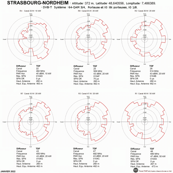

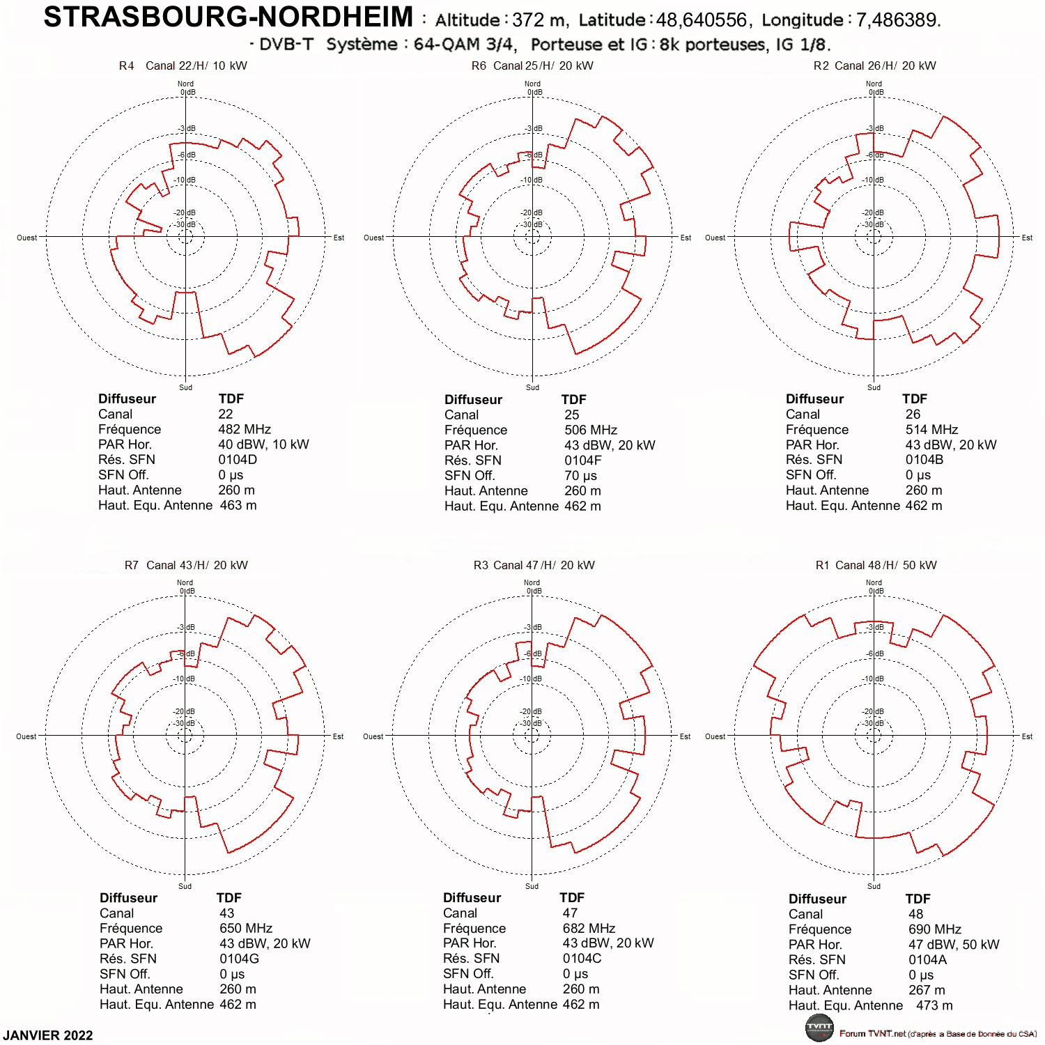

STRASBOURG - NORDHEIM
Émetteur Principal.
:arrow: Localisation du pylône TDF de Stephansberg, sur la commune de Nordheim :
D'autres photos de l'ami "" sont disponibles ici: 1 2 3 4 5 6 7 8 9 10 11 12
R4: 22H 10kW (TDF).
R6: 25H 20kW (TDF).
R2: 26H 20kW (TDF).
R9: 31H 3kW (TDF).
R7: 43H 20kW (TDF).
R3: 47H 20kW (TDF).
R1: 48H 50kW (TDF).

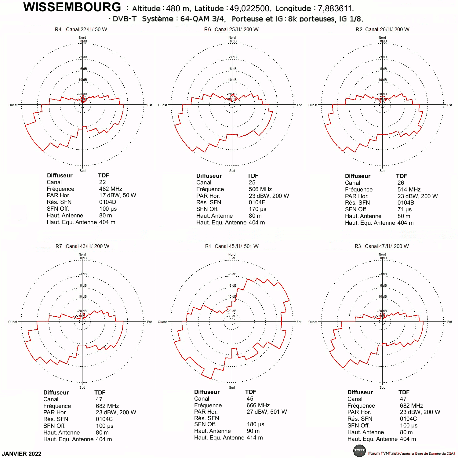

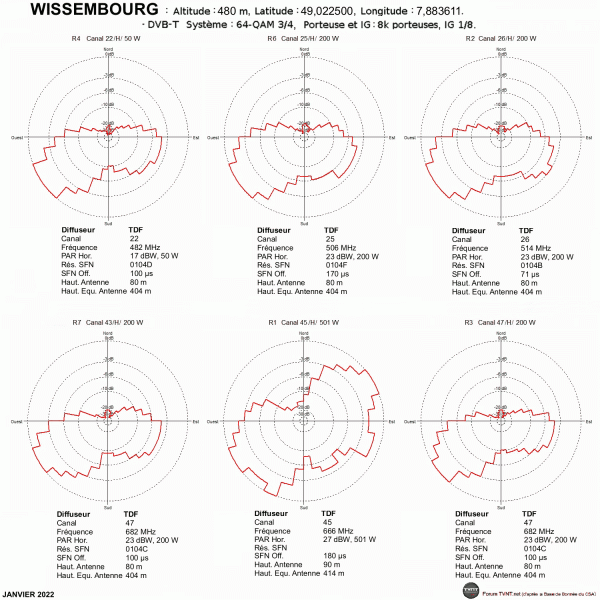

WISSEMBOURG - ESELSBERG - COL DU PIGEONNIER
Émetteur Principal.
:arrow: Localisation du pylône TDF du col du Pigeonnier, Eselsberg, commune de Wissembourg :
Vu 3385 fois
R4: 22H 50W (TDF).
R6: 25H 200W (TDF).
R2: 26H 200W (TDF).
R7: 43H 200W (TDF).
R1: 45H 500W (TDF).
R3: 47H 200W (TDF).

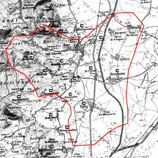

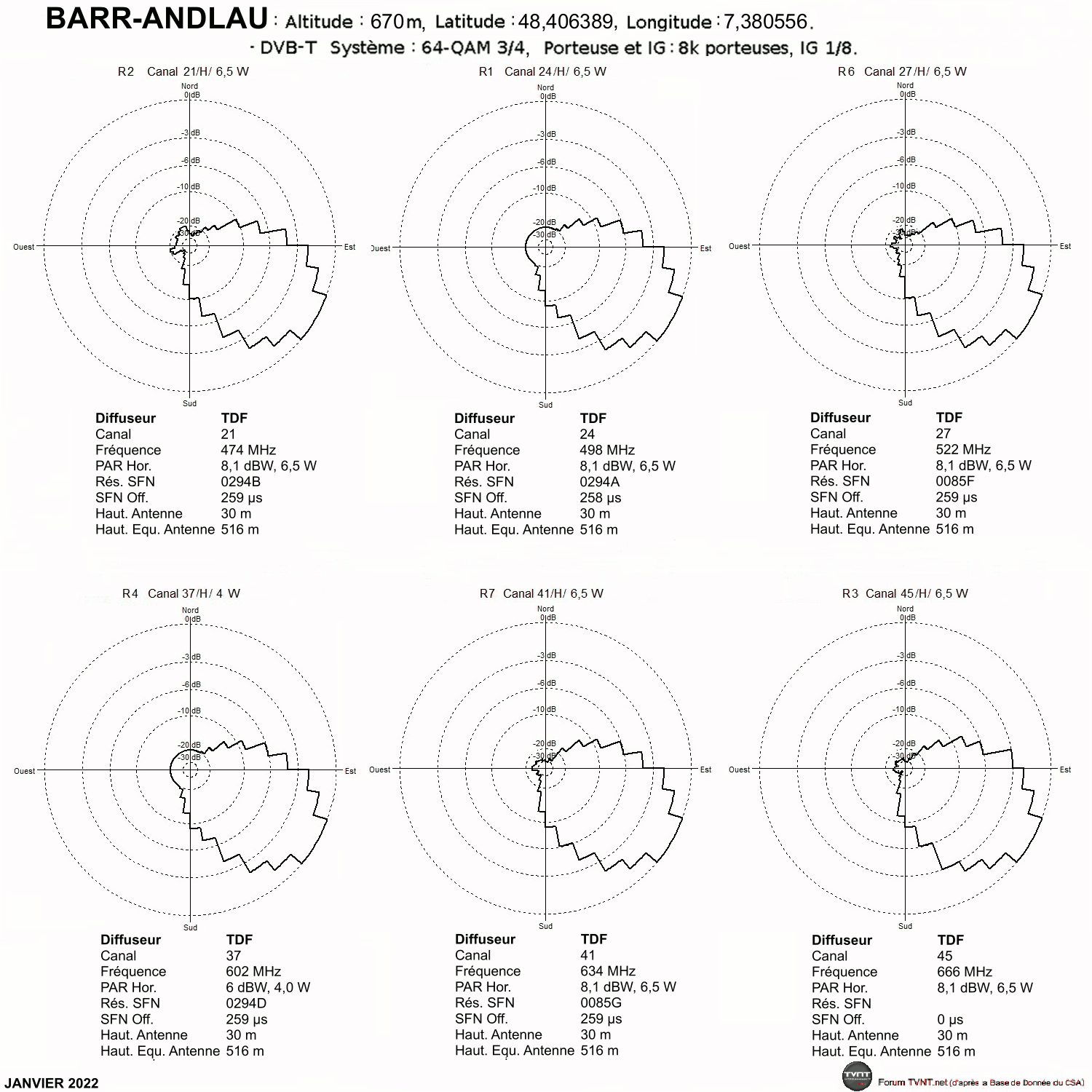

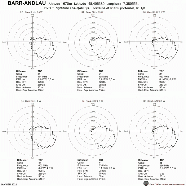

BARR-ANDLAU - LE REHSTALL
:arrow: Localisation du pylône ITAS TIM du Rehstall, commune d'Andlau.
R2: 21H 6,5W (TDF).
R1: 24H 6,5W (TDF).
R6: 27H 6,5W (TDF).
R4: 37H 4W (TDF).
R3: 41H 4W (TDF).
R7: 45H 6,5W (TDF).

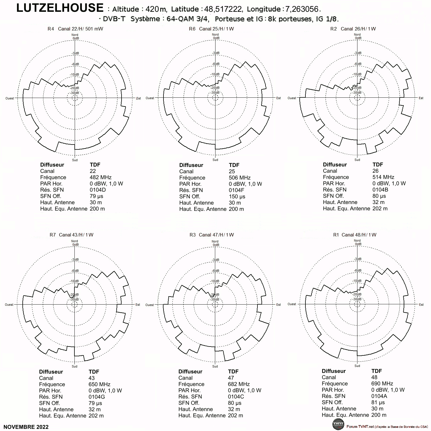

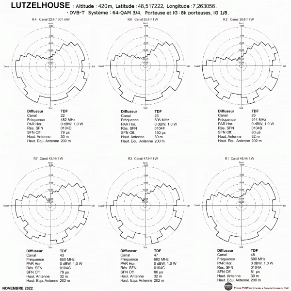

LUTZELHOUSE - HINBERG
:arrow: Localisation du pylône ITAS TIM d'Hinberg, commune de Lutzelhouse.
R4: 22H 500mW (TDF).
R6: 25H 1W (TDF).
R2: 26H 1W (TDF).
R7: 43H 1W (TDF).
R3: 47H 1W (TDF).
R1: 48H 1W (TDF)..

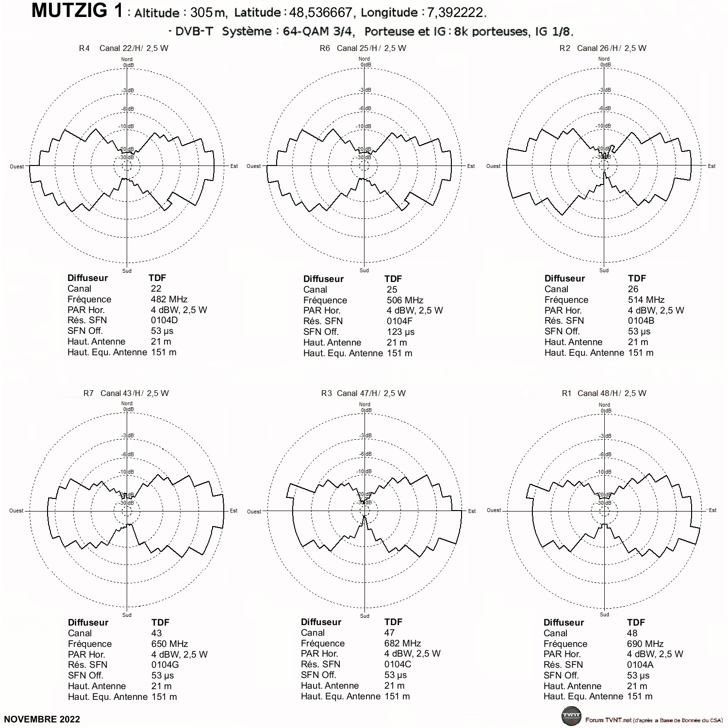

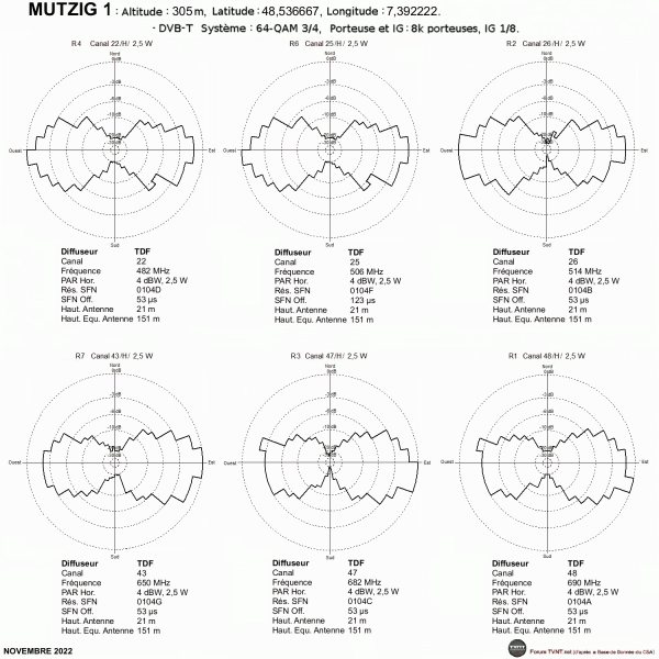

MUTZIG 1 - HEILIGENBERG
Il y a 2 pylônes pour la diffusion de la TNT sur la commune d'Heiligenberg :
:arrow: Localisation du pylône TDF du cimetiére de Heiligenberg, sur lequel TOWERCAST diffuse le multiplex R7.
:arrow: Localisation du pylône TDF de Brunnengaertel, rue de la Batteuse, sur lequel TDF diffuse les multiplex R1, R2, R3, R4 et R6.
R4: 22H 2,5W (TDF).
R6: 25H 2,5W (TDF).
R2: 26H 2,5W (TDF).
R7: 43H 5W (TOWERCAST).
R3: 47H 2,5W (TDF).
R1: 48H 2,5W (TDF).

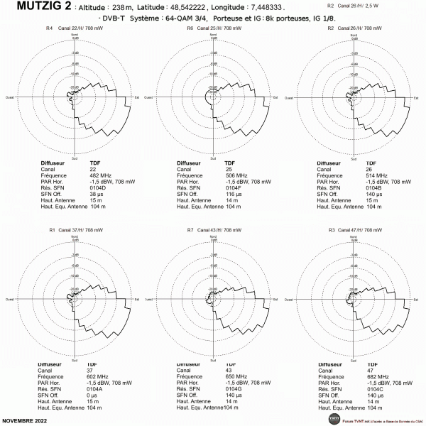

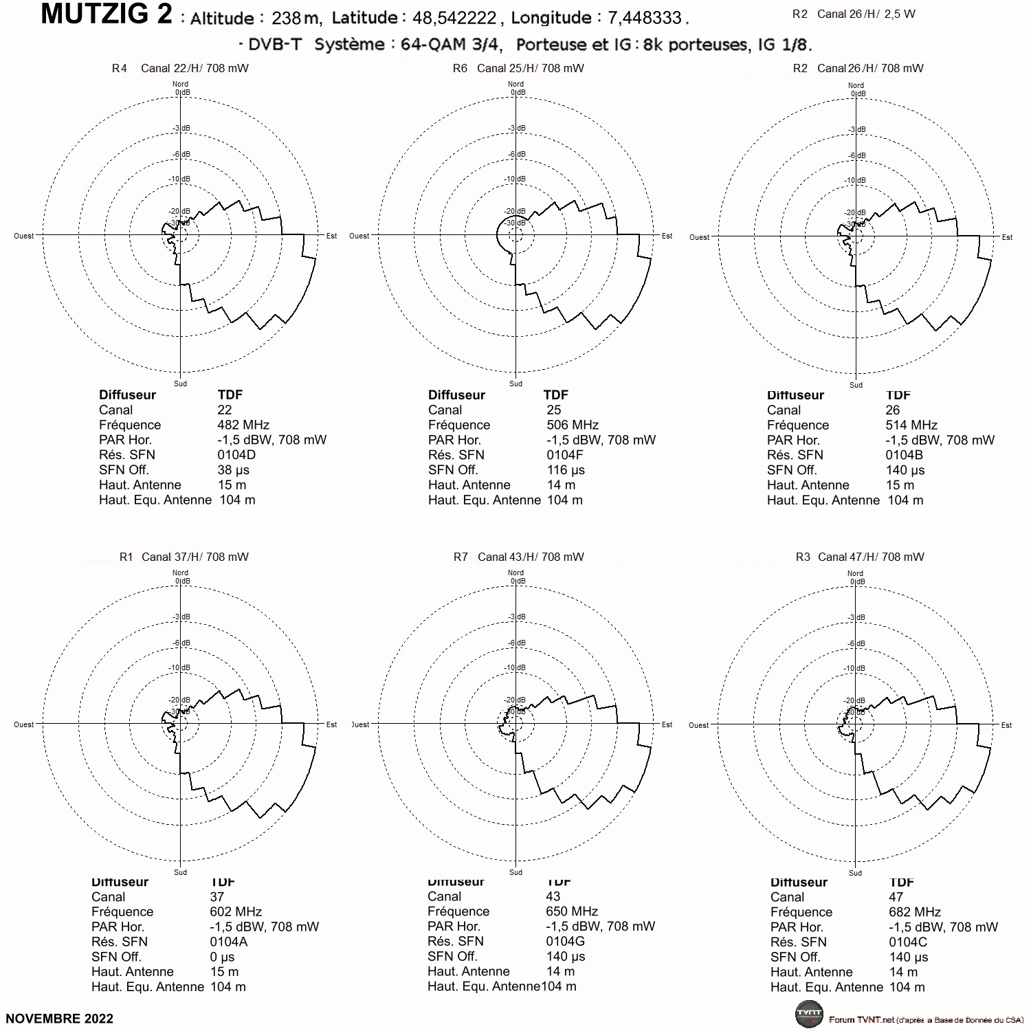

MUTZIG 2 - ASPEN
:arrow: Localisation du pylône TDF de Felsberg, site du chemin Aspen, commune de Mutzig.
Le pylône ITAS TIM ne diffuse plus la TNT.
R4: 22H 710mW (TDF).
R6: 25H 710mW (TDF).
R2: 26H 710mW (TDF).
R1: 37H 710mW (TDF).
R7: 43H 710mW (TDF).
R3: 47H 710mW (TDF).

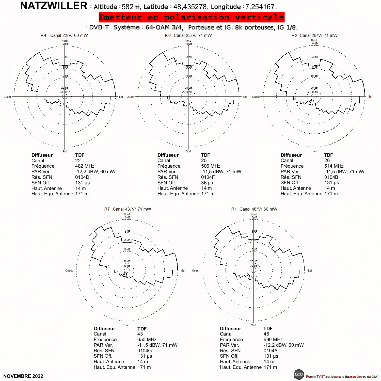

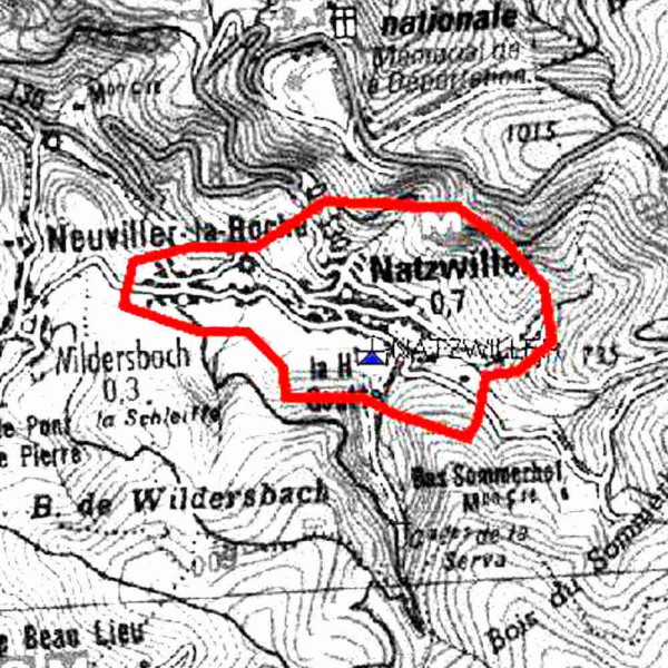

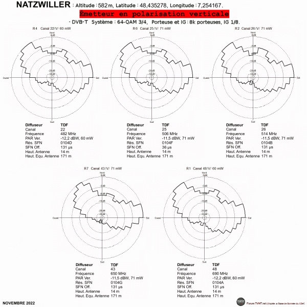

NATZWILLER - LA HAUTE GOUTTE
:arrow: Localisation du pylône TDF de La Haute Goutte, sur la commune de Neuviller-la-Roche.
R4: 22V 60mW (TDF).
R6: 25V 70mW (TDF).
R2: 26V 70mW (TDF).
R7: 43V 70mW (TDF).
R1: 48V 60mW (TDF).

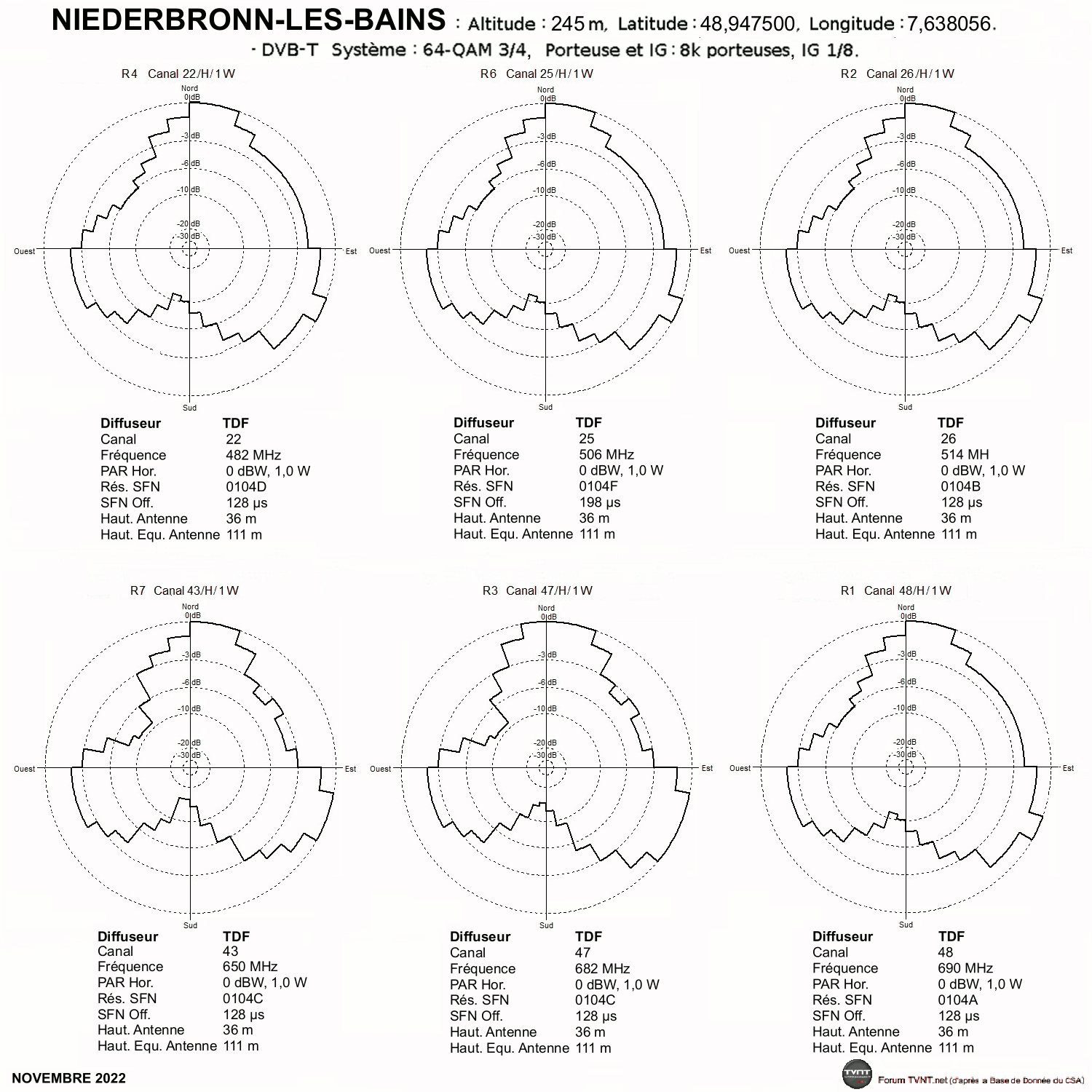

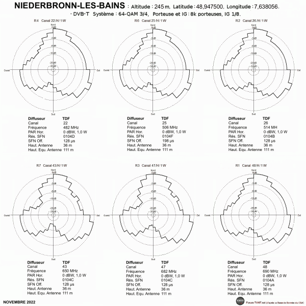

NIEDERBRONN-LES-BAINS - CITÉ GUIRSBERG
:arrow: Localisation du pylône TDF de la Cité Guirsnerg, commune de Niederbronn-les-Bains :
Vu 3385 fois
R4: 22H 1W (TDF).
R6: 25H 1W (TDF).
R2: 26H 1W (TDF).
R7: 43H 1W (TDF).
R3: 47H 1W (TDF).
R1: 48H 1W (TDF).

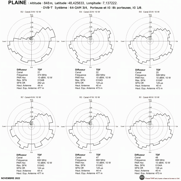

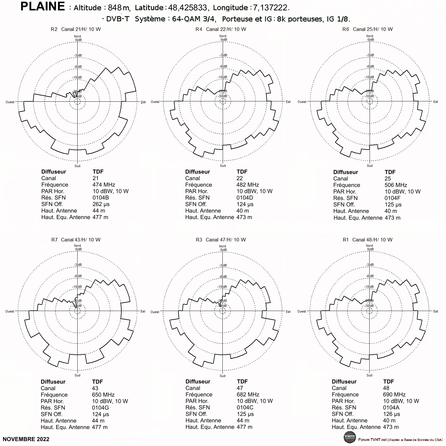

PLAINE - CÔTE DE PLAINE
:arrow: Localisation du pylône ITAS TIM de la côte de Plaine, commune de Plaine.
R2: 21H 10W (TDF).
R4: 22H 10W (TDF).
R6: 25H 10W (TDF).
R7: 43H 10W (TDF).
R3: 47H 10W (TDF).
R1: 48H 10W (TDF).

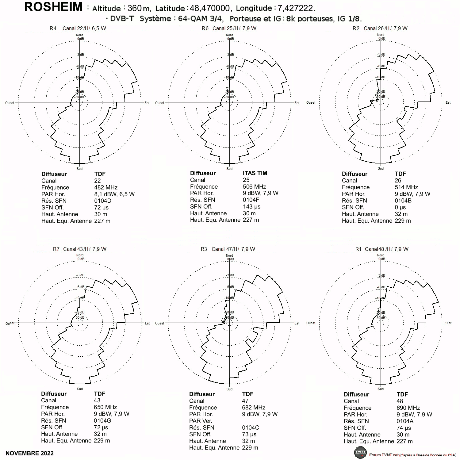

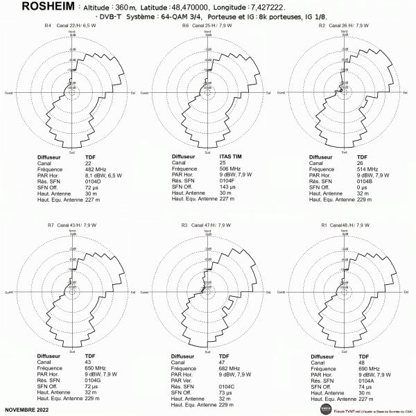

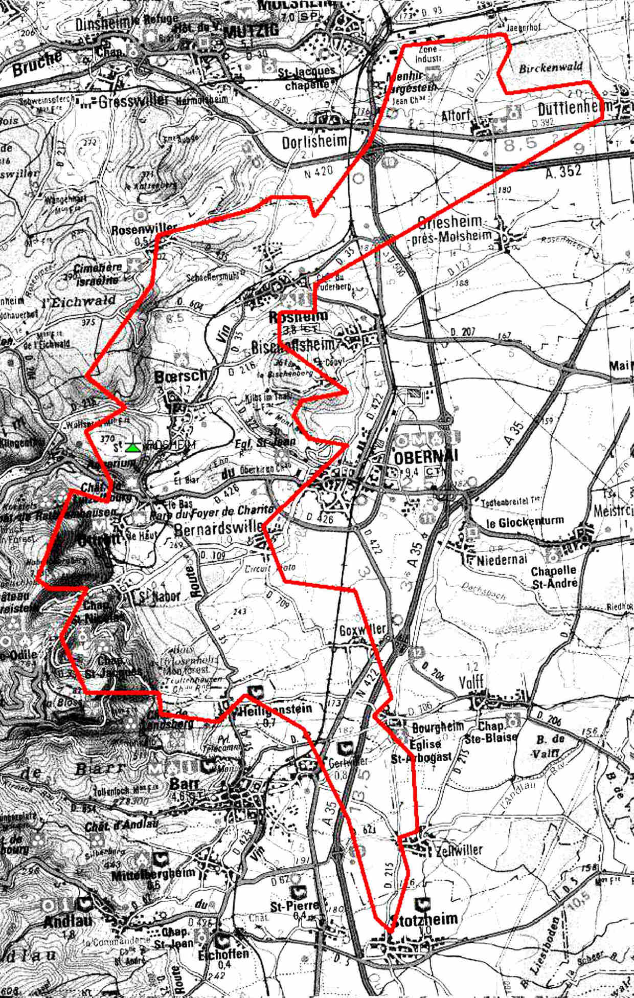

ROSHEIM - BOERSCH - STEINBERG
:arrow: Localisation du pylône ITAS TIM de Steinberg, sur la commune de Boersch.
R4: 22H 6,5W (TDF).
R6: 25H 7,9W (TDF).
R2: 26H 7,9W (TDF).
R7: 43H 7,9W (TDF).
R3: 47H 7,9W (TDF).
R1: 48H 7,9W (TDF).

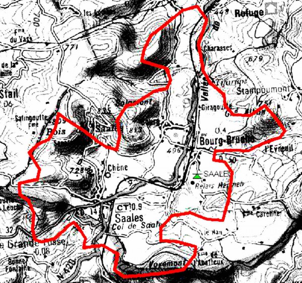

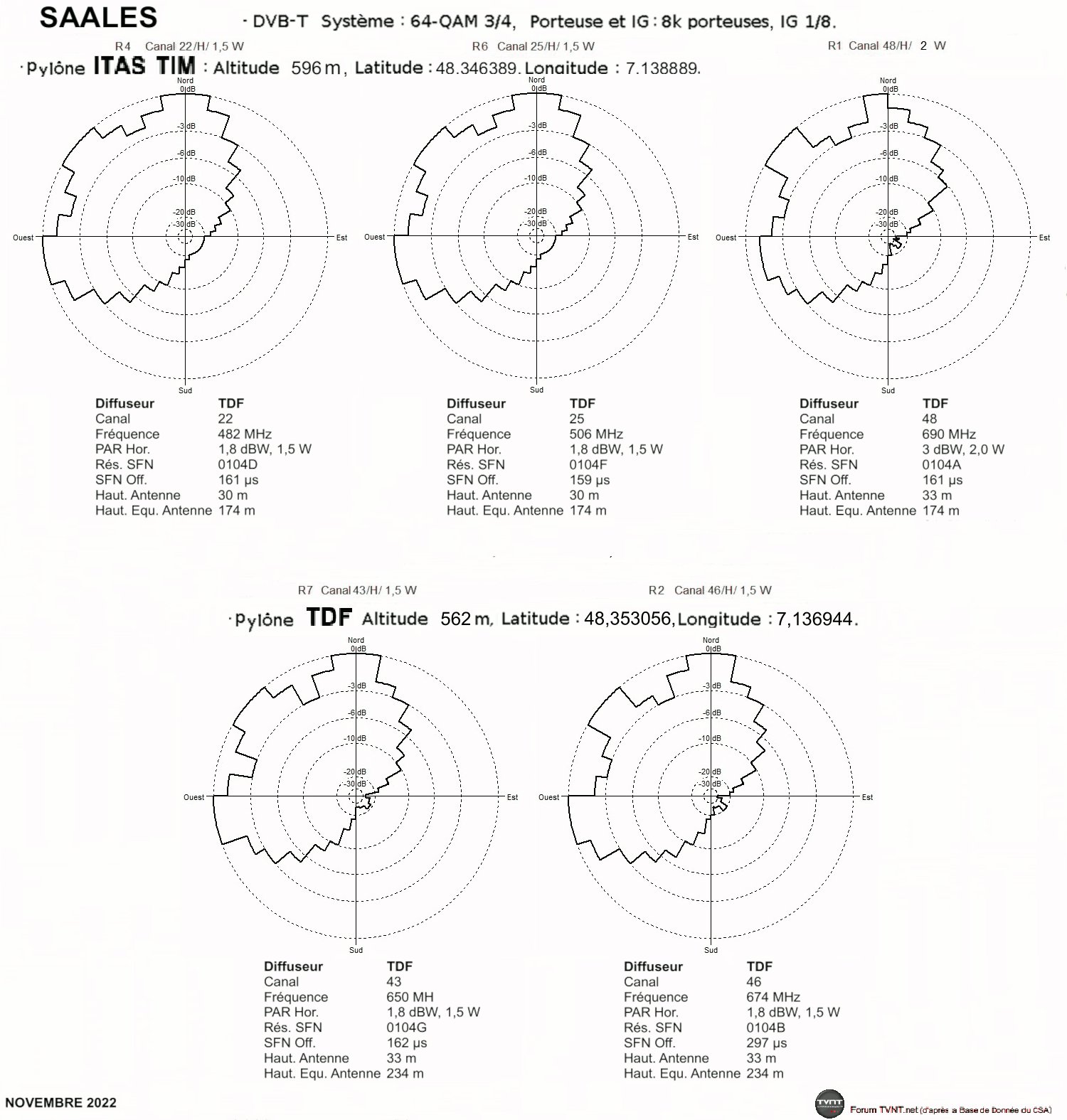

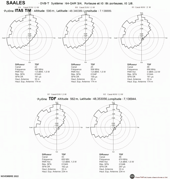

SAALES - BOURG-BRUCHE
Il y a 2 pylônes pour la TNT sur la commune de Bourg-Bruche :
:arrow: Localisation du pylône TDF du Moulin de la Bruche sur lequel ITAS TIM diffuse les multiplex R2 et R7.
:arrow: Localisation du pylône ITAS TIM de La Fraise qui diffuse les multiplex R1, R4 et R6.
R4: 22H 1,5W (TDF sur pylône ITAS TIM).
R6: 25H 1,5W (TDF sur pylône ITAS TIM).
R7: 43H 1,5W (TDF).
R2: 46H 1,5W (TDF).
R1: 48H 2W (TDF sur pylône ITAS TIM).

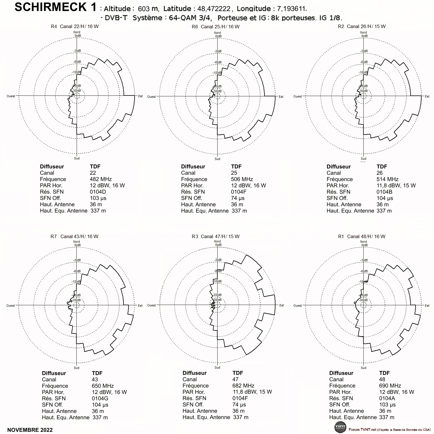

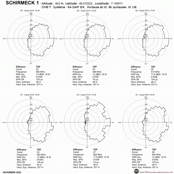

SCHIRMECK 1 - FRÉCONRUPT
:arrow: Localisation du pylône TDF de Fréconrupt, sur la commune de La Broque, qui diffuse tous les multiplex.
Le pylône ITAS TIM n'est plus utilisé pour diffuser la TNT
R4: 22H 15W (TDF).
R6: 25H 15W (TDF).
R2: 26H 15W (TDF).
R7: 43H 15W (TDF).
R3: 47H 15W (TDF).
R1: 48H 16W (TDF).

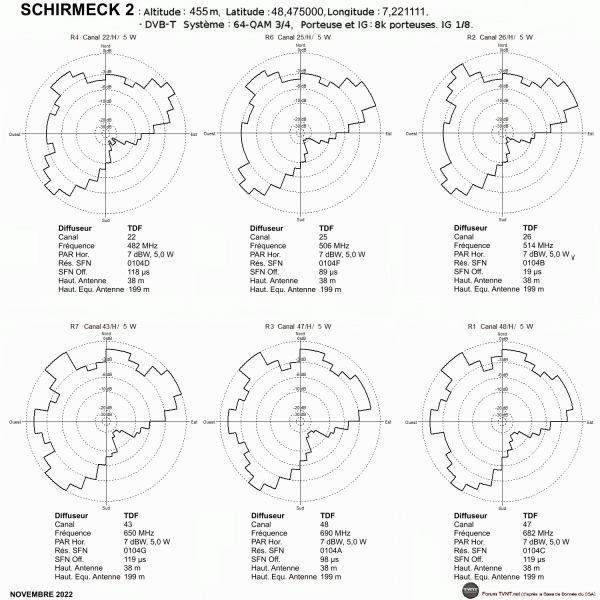

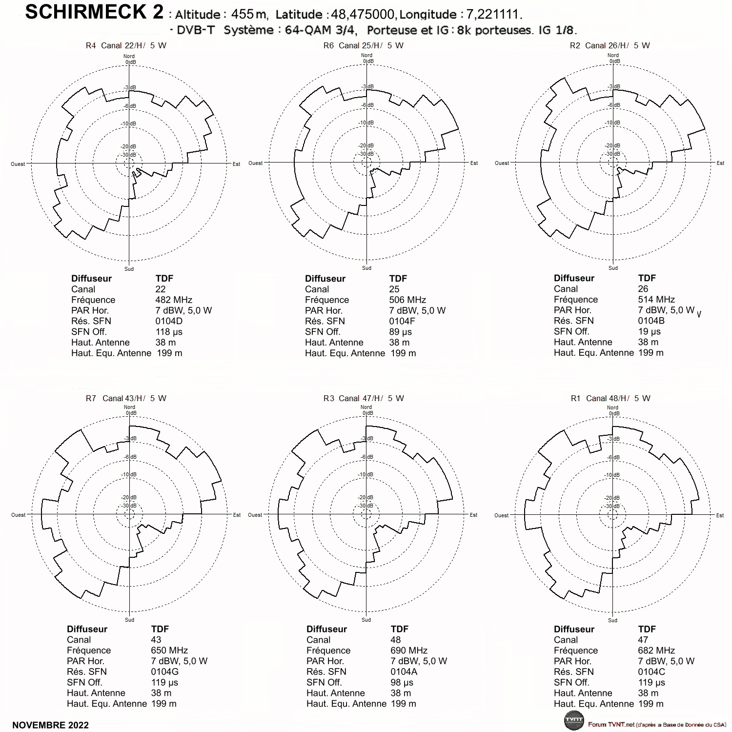

SCHIRMECK 2 - CÔTE DU CHÂTEAU
:arrow: Localisation du pylône ITAS TIM de la Côte du Château, commune de Schirmeck, qui diffuse tous les multiplex de la TNT.
Le pylône TDF n'est plus utilisé pour diffuser la TNT
R4: 22H 5W (TDF).
R6: 25H 5W (TDF).
R2: 26H 5W (TDF).
R7: 43H 5W (TDF).
R3: 47H 5W (TDF).
R1: 48H 5W (TDF).

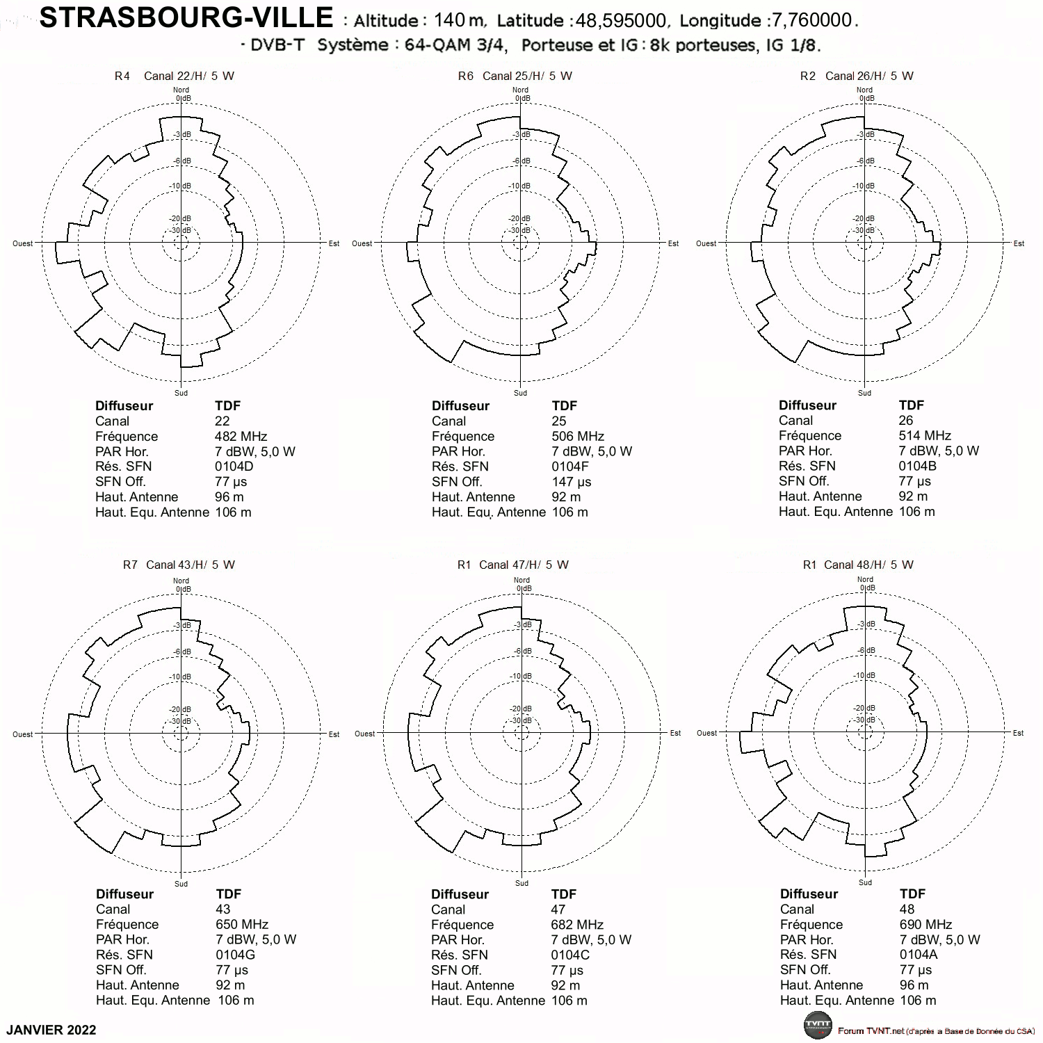

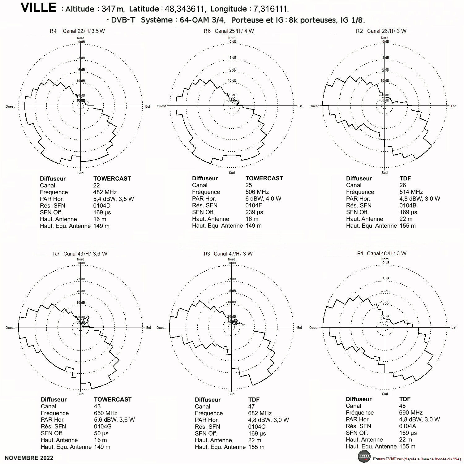

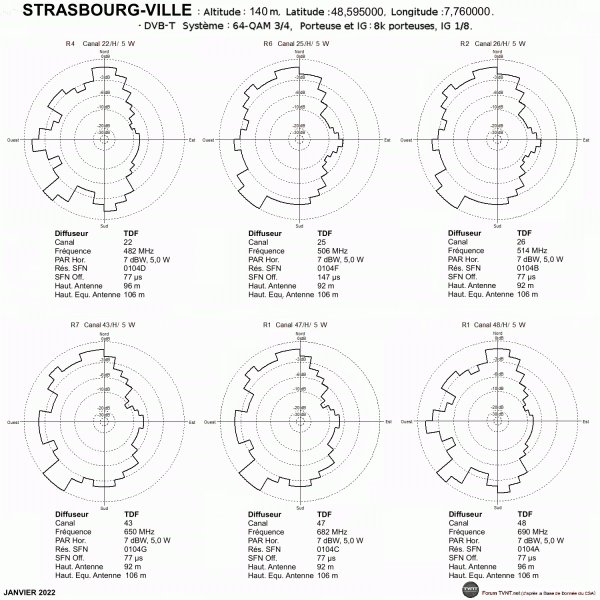

STRASBOURG-VILLE - PLACE DE BORDEAUX
:arrow: Localisation du pylône TDF de la la Maison de la Radio, place de Bordeaux à Strasbourg :
Vu 3385 fois
R4: 22H 5W (TDF).
R6: 25H 5W (TDF).
R2: 26H 5W (TDF).
R7: 43H 5W (TDF).
R3: 47H 5W (TDF).
R1: 48H 5W (TDF).

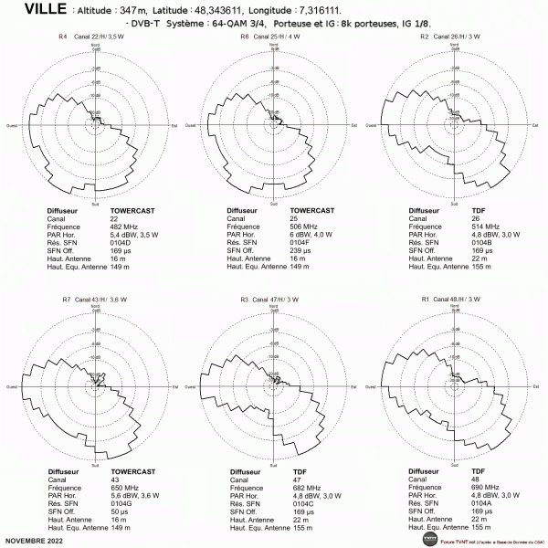

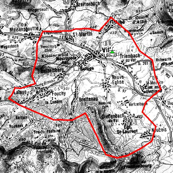

VILLÉ - LE SCHRANN
:arrow: Localisation du pylône TDF du Schrann, commune de Villé.
R4: 22H 3,5W (TOWERCAST).
R6: 25H 4W (TOWERCAST).
R2: 26H 3W (TDF).
R7: 43H 3,6W (TOWERCAST).
R3: 47H 3W (TDF).
R1: 48H 3W (TDF).

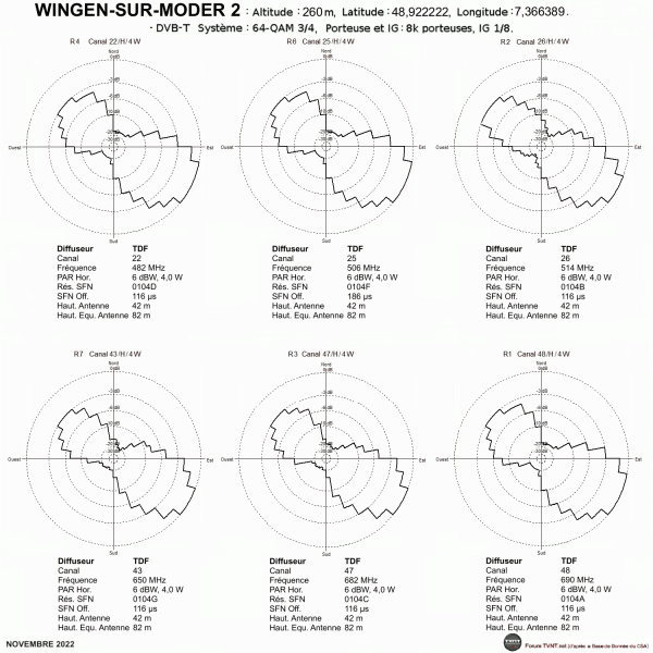

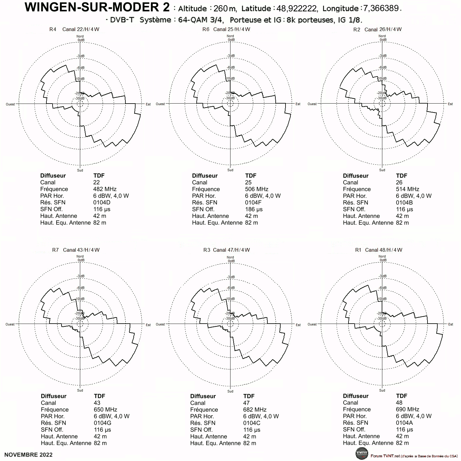

WINGEN-SUR-MODER 2 - VORDEREGORR
:arrow: Localisation du pylône TDF de Vorderegorr, commune de Wingen-sur-Moder.
R4: 22H 4W (TDF).
R6: 25H 4W (TDF).
R2: 26H 4W (TDF).
R7: 43H 4W (TDF).
R3: 47H 4W (TDF).
R1: 48H 4W (TDF).
