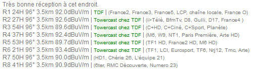

Je vais allez au crm mulhouse57 Rue Albert Camus, 68093 Mulhouse pour mes étude.
J'ai vu qu'en voiture je me trouverais à 5km de l'émetteur principale de Mulhouse Belvedere.
J'aimerais savoir si une antenne intérieur marchera ?
Merci à vous
kevin67
Messages: 3
Inscription: 21 Sep 2014 15:42
Re: [68 - Haut Rhin] Mulhouse, Kaysersberg, Hirsingue, Lapou
Messagepar GuyStNab » 21 Sep 2014 17:12
Bienvenu sur le forum.
A 3,5 km plus précisément.

Ok, et avec une antenne à 20€ chez darty cela ira ? Quel et la distance max en général pour une antenne intérieur ?

kevin67 a écrit:Ok, et avec une antenne à 20€ chez darty cela ira ? Quel et la distance max en général pour une antenne intérieur ?
Vue la distance et la puissance de cette émetteur, tu peux fabriqué une antenne pour moins de 5€, Comme sur ces photo.
Source photo marceljack
-Prendre un câble coaxial du commerce avec des fiches coaxial de diamètre 9,52mm,
En couper la fiche femelle (celle dont l'âme est creuse),
Dénuder sur 14 cm le bout du câble ou on a coupé la fiche.
Il ne reste plus alors sur ces 14 cm que la gaine plastique interne et l'âme du coaxial.
1) La tresse peut-âtre retroussée sur le câble lui-même,
2) fixée sur un bâton plastique à l'opposé de l'âme,
3) ou bien carrément coupée.
ça ne change pas grand chose. voir les photos.
On branche la partie intacte du raccord dans l'entrée antenne de l'adaptateur ou du téléviseur. Attention à ne pas vous piquer en manipulant la tresse métallique
La même en plus esthétique.
Etape de la construction de cette antennne
