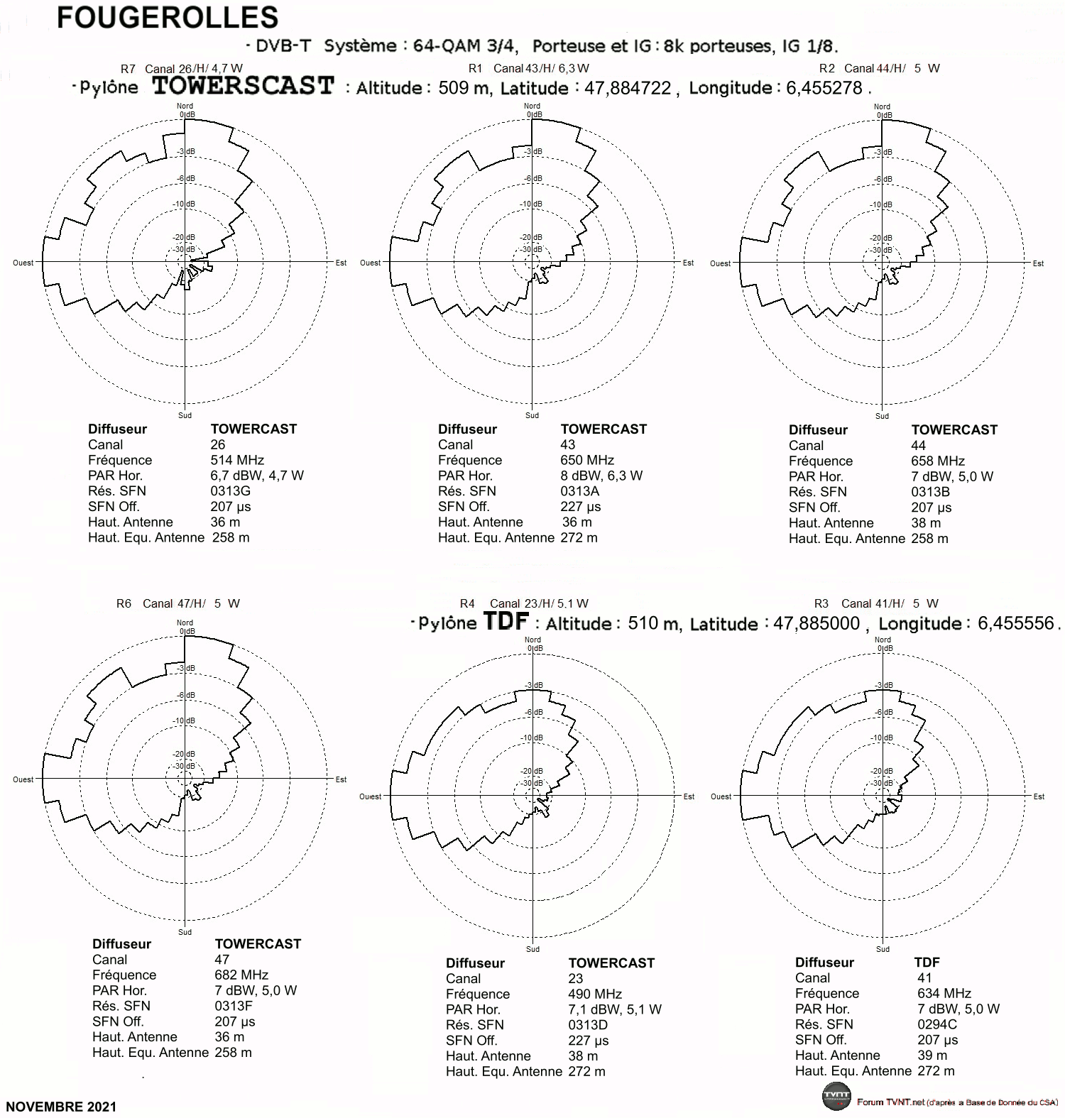

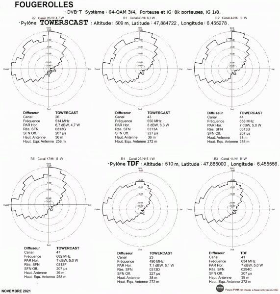

FOUGEROLLES - LE COTET
Il y a 2 pylônes pour la TNT sur le site du Cotet, à Fougerolles, commune de Fougerolles-Saint-Valbert :
:arrow: Localisation du pylône TDF, sur lequel TDF diffuse le multiplex R3.
:arrow: Localisation du pylône TOWERCAST, qui diffuse les multiplex R1, R2, R4, R6 et R7.
R4: 23H 5,1W (TOWERCAST).
R7: 26H 4,7W (TOWERCAST).
R3: 41H 5W (TDF).
R1: 43H 6,3W (TOWERCAST).
R2: 44H 5W (TOWERCAST).
R6: 47H 5W (TOWERCAST).

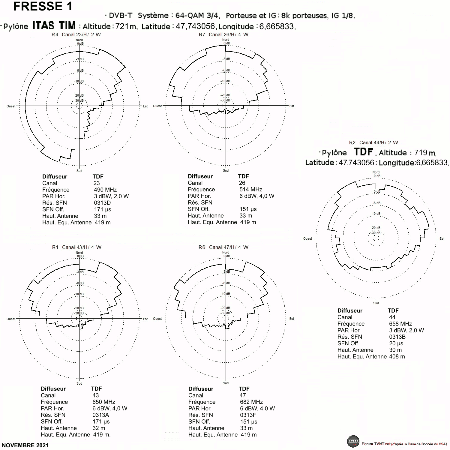

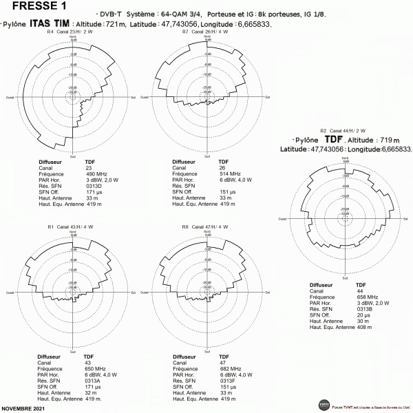

FRESSE 1 - SUD - LE PLAINET
:arrow: Localisation du pylône TDF du Plainet, Les Andias, commune de Fresse, qui diffuse tous les multiplex.
Le pylône ITAS TIM ne diffuse plus la TNT.
R4: 23H 2W (TDF).
R7: 26H 4W (TDF).
R1: 43H 4W (TDF).
R2: 44H 2W (TDF).
R6: 47H 4W (TDF).

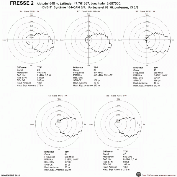

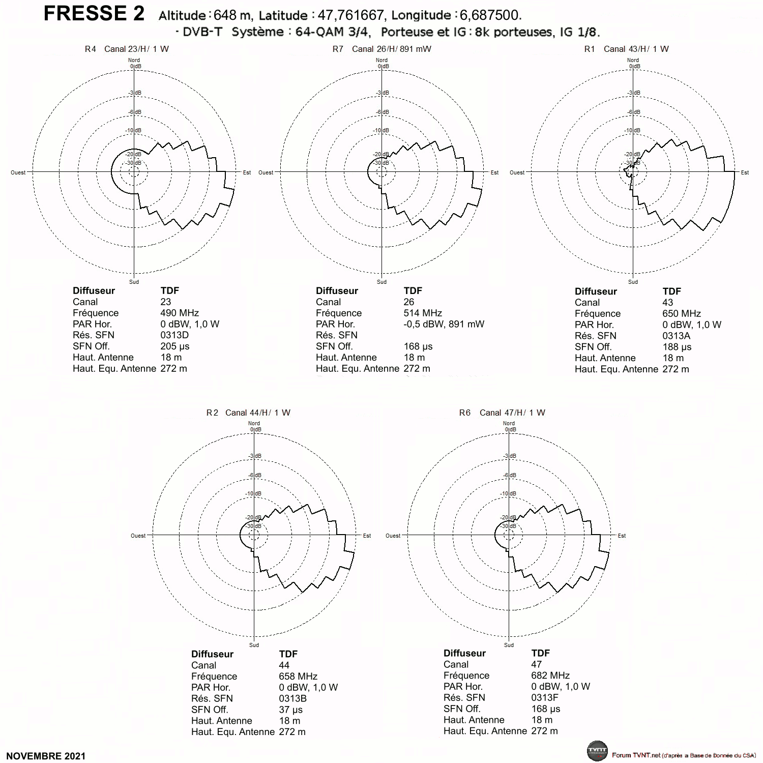

FRESSE 2 - NORD - MONT MASSON
:arrow: Localisation du pylône ITAS TIM du Mont Masson, commune de Fresse, sur lequel TDF diffuse tous les multiplex.
R4: 23H 1W (TDF).
R7: 26H 890mW (TDF).
R1: 43H 1W (TDF).
R2: 44H 1W (TDF).
R6: 47H 1W (TDF).

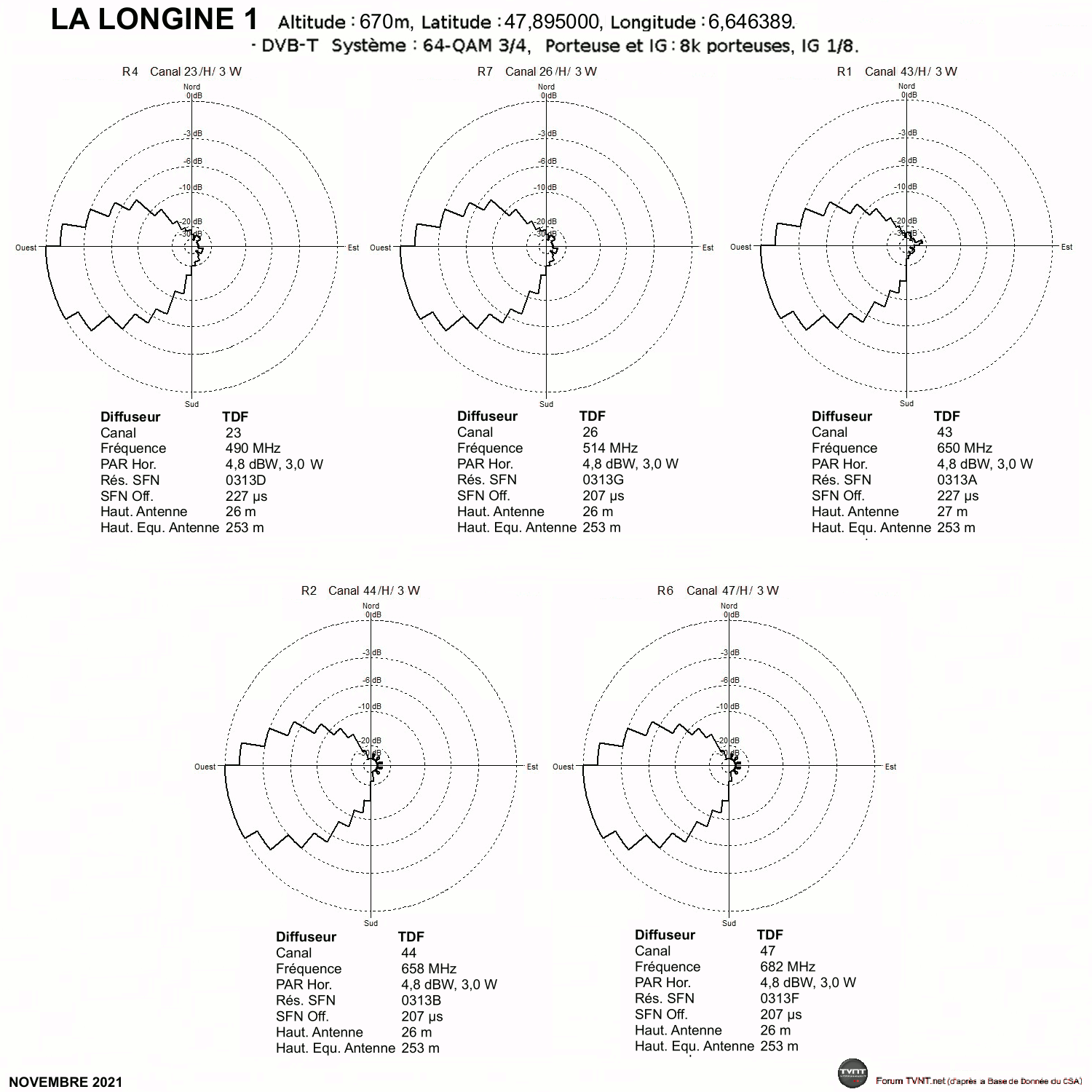

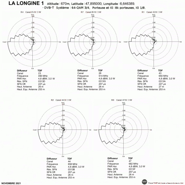

LA LONGINE 1 - LE PLAIN DE CORRAVILLERS
:arrow: Localisation du pylône TDF du Plain de Corravillers, sur la commune de Corravillers :
Vu 1352 fois
R4: 23H 3W (TDF).
R7: 26H 3W (TDF).
R1: 43H 3W (TDF).
R2: 44H 3W (TDF).
R6: 47H 3W (TDF).

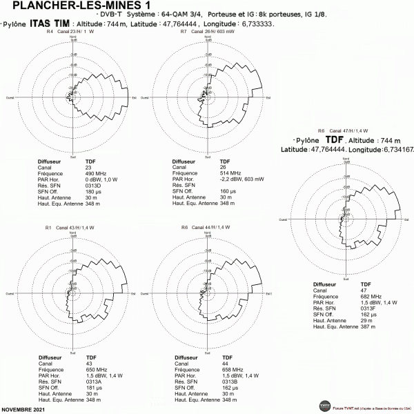

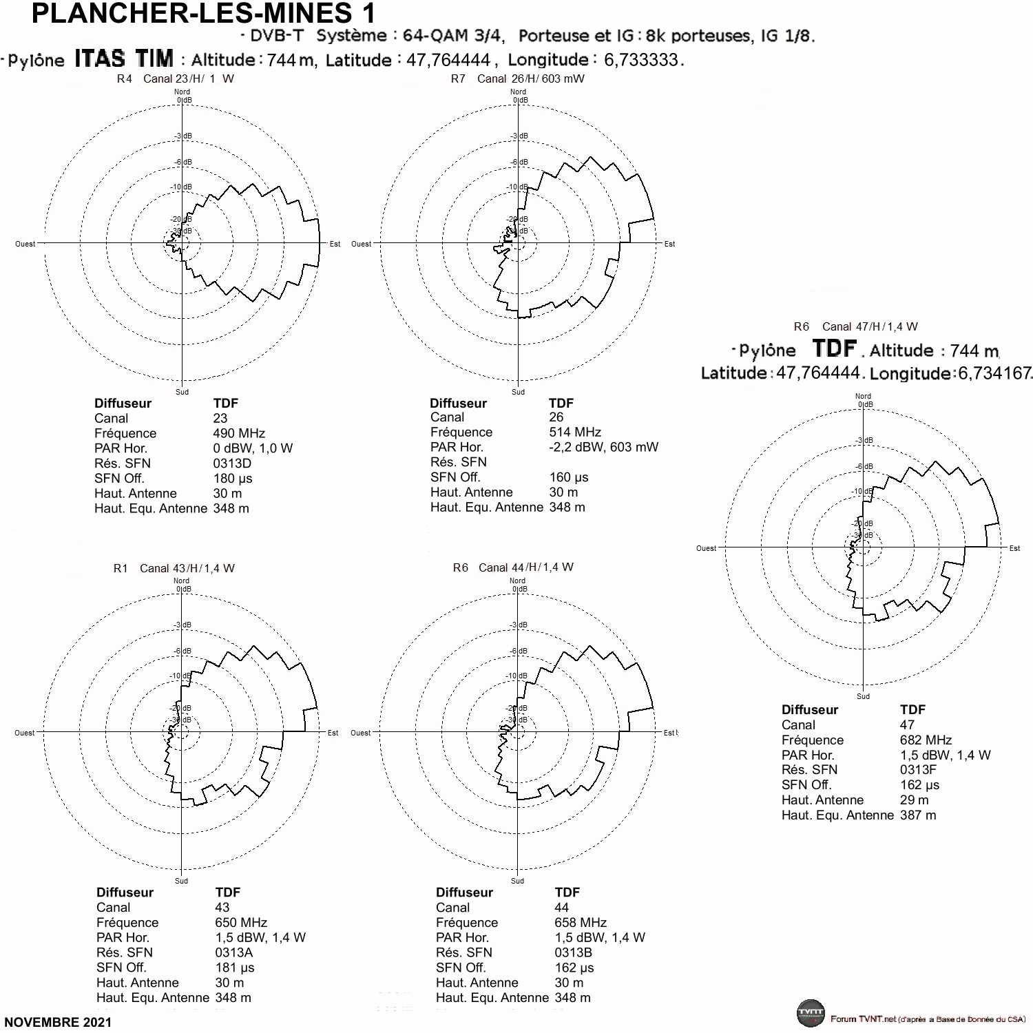

PLANCHER-LES-MINES 1 - NORD-OUEST - LA ROCHE DES FÉES
:arrow: Localisation du pylône ITAS TIM de La Roche des Fées, commune de Plancher-les-Mines, sur lequel TDF diffuse tous les multiplex.
Le pylône TDF ne diffuse plus la TNT.
R4: 23H 1W (TDF).
R7: 26H 600mW (TDF). .
R1: 43H 1,4W (TDF).
R2: 44H 1,4W (TDF).
R6: 47H 1,4W (TDF).

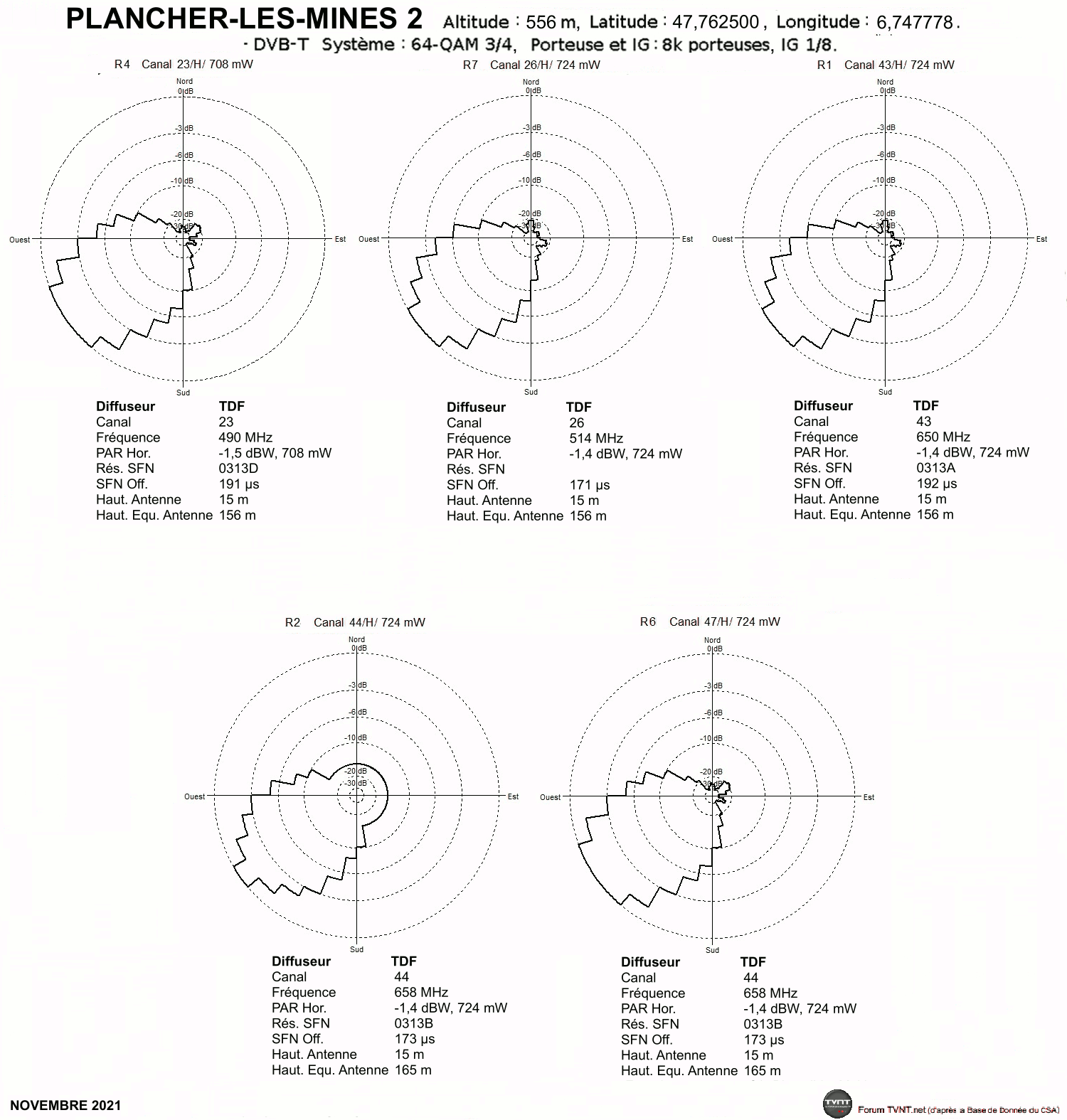

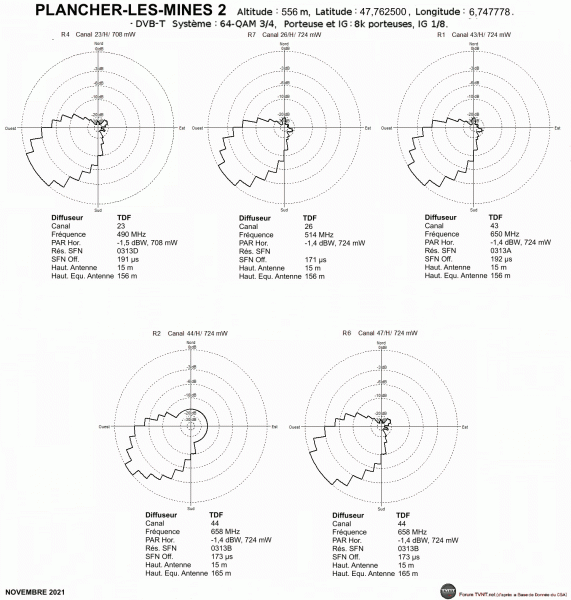

PLANCHER-LES-MINES 2 - LES ROCHES
:arrow: Localisation du pylône TDF des Roches, commune de Plancher-les-Mines, qui diffuse tous les multiplex.
:arrow: Caractéristiques techniques des multiplex:
R4: 23H 700mW (TDF).
R1: 43H 720mW (TDF).
R2: 44H 720mW (TDF).
R6: 47H 720mW (TDF).

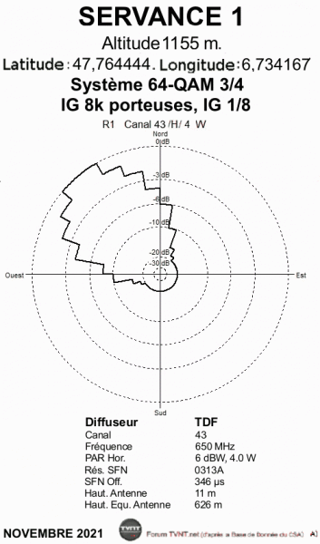

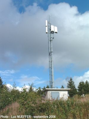

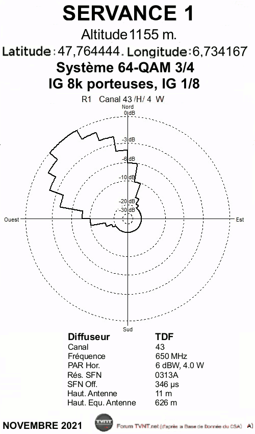

SERVANCE 1 - BALLON DE SERVANCE
:arrow: Localisation du pylône TDF du Ballon de Servance, sur la commune de Haut-du-Them-Château-Lambert :
Vu 1352 fois
R1: 43H 4W (TDF).

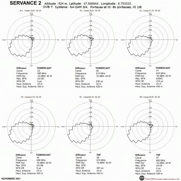

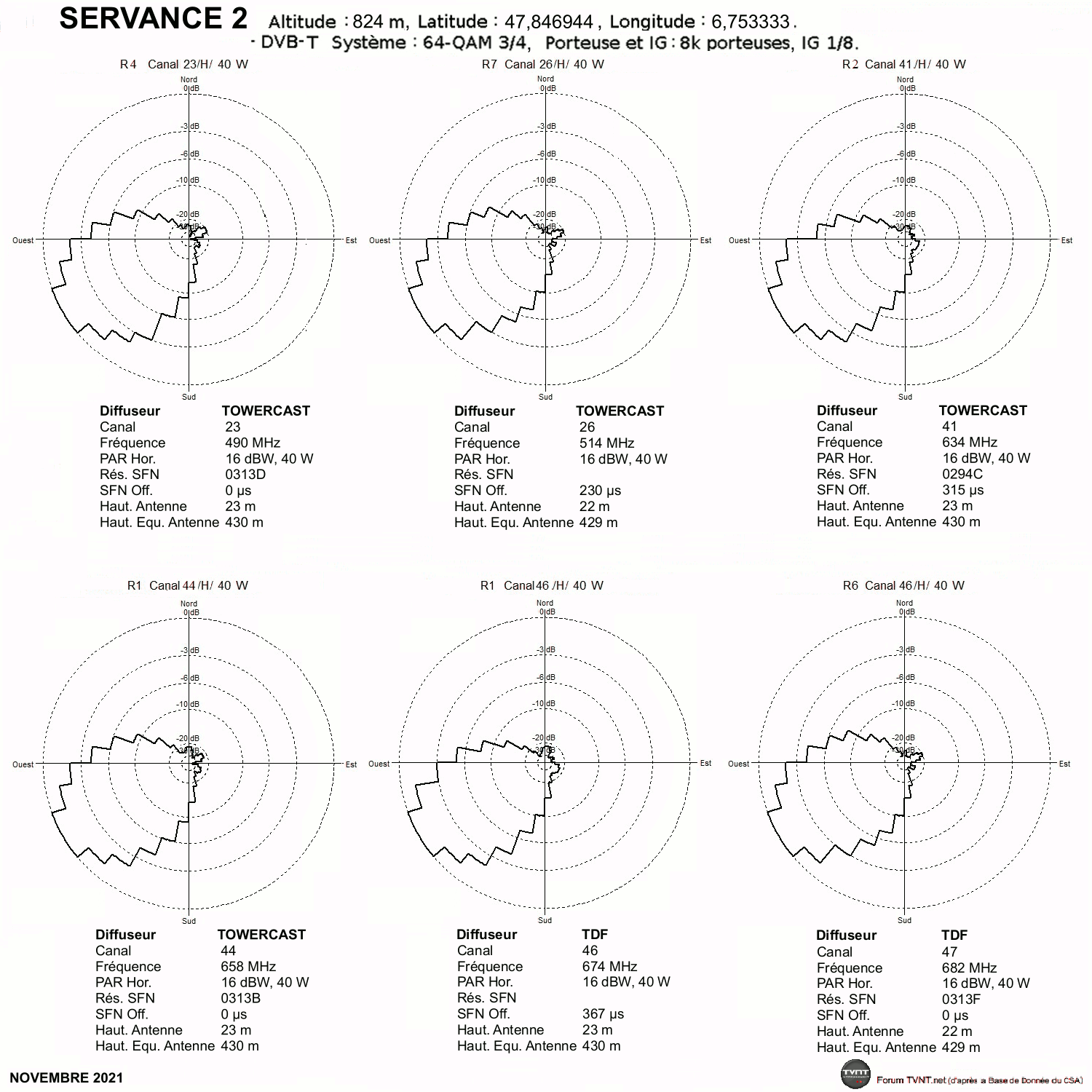

SERVANCE 2 - LA GRANDE GOUTTE
Il y a 2 pylônes pour la TNT sur le site de La Grande Goutte, sur la commune de Haut-du-Them-Château-Lambert :
:arrow: Localisation du pylône TDF, qui diffuse le multiplex R3.
R4: 23H 40W (TOWERCAST).
R7: 26H 40W (TOWERCAST).
R3: 41H 40W (TDF).
R2: 44H 40W (TOWERCAST).
R1: 46H 40W (TOWERCAST).
R6: 47H 40W (TOWERCAST).

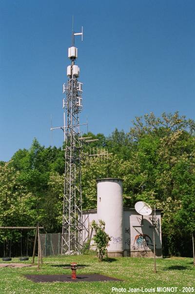

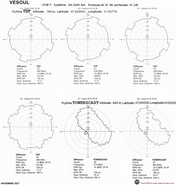

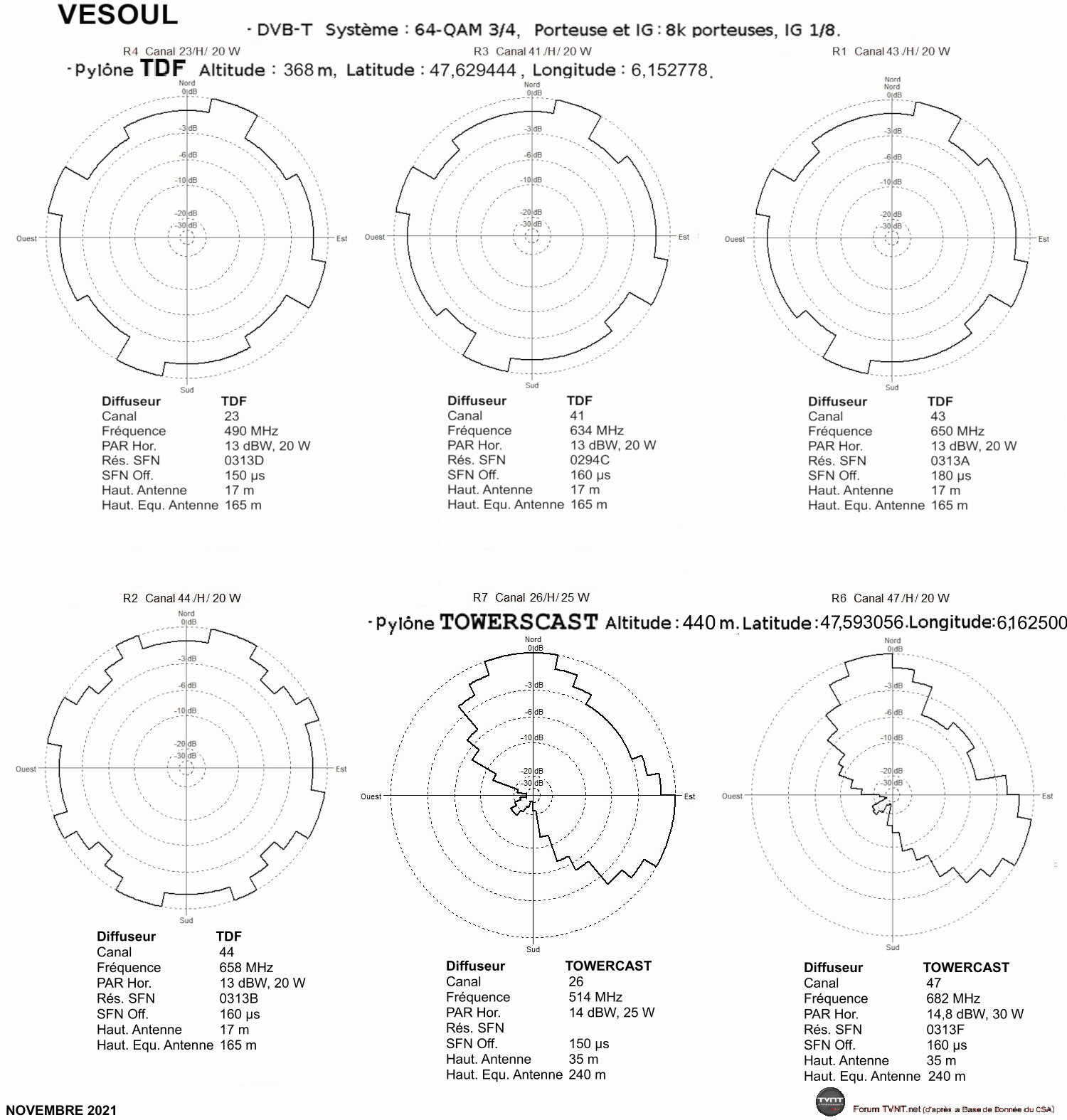

VESOUL - AGGLOMÉRATION
Il y a 2 pylônes pour la TNT sur l'agglomération de Vesoul:
:arrow: Localisation du pylône TDF de la Chapelle de La Motte, commune de Vesoul, qui diffuse les multiplex R1 à R4 et R9 :
Vu 1352 fois
D'autres photos de La Chapelle de La Motte sont disponibles sur le site de Thierry Vignaud
:arrow: Localisation du pylône TOWERCAST de La Croix de Cassini, sur la commune de La Demie, qui diffuse les multiplex R6 et R7 :
R4: 23H 20W (TDF).
R7: 26H 25W (TOWERCAST).
R9: 34H 20W (TDF).
R3: 41H 20W (TDF).
R1: 43H 20W (TDF).
R2: 44H 20W (TDF).
R6: 47H 30W (TOWERCAST).
