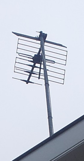

Mon antenne n'est pas récente elle est seule sur le mat, j'ai un ampli et 5 sorties antennes. Ce qui est bizarre c'est que cela concerne les 2 multiplex qui ont la puissance la plus basse. Parfois la qualité du signal est bonne. Tout fonctionnait bien avant. Perturbations atmosphériques?? Je prends une photo de l'entente et de l'ampli

Messagepar zzzed1 » 26 Juin 2013 08:13
Ci-joint une photo de l'antenne. Désolé d'être si long à répondre

Messagepar Emmebel » 26 Juin 2013 09:05
zzzed1 a écrit:Ce qui est bizarre c'est que cela concerne les 2 multiplex qui ont la puissance la plus basse.
Non, ça n'est pas vraiment bizarre que les 2 multiplex qui sont émis avec le moins de puissance soient ceux qui te posent des problèmes de réception, ça me parait plutôt logique.
zzzed1 a écrit:Parfois la qualité du signal est bonne. Tout fonctionnait bien avant. Perturbations atmosphériques??
C'est certainement le signe d'une réception un peu imite, il suffit que le niveau de réception baisse très légérement, à cause des conditions météorologiques par exemple, et la réception des 2 multiplex les moins puissants se trouve perturbée.
Il faut améliorer ta réception.
Une solution serait peut-être d'orienter ton antenne vers l'émetteur du Mont Saint Vincent (Le Creusot 1) qui semble mieux reçu que le Haut-Folin à Saint-Vallier, tout au moins d'après TNTtest.

Messagepar julien74 » 26 Juin 2013 16:40
Bonjour , :Couc:
Où se trouve ton ampli? :wink:
Vois-tu le pylône TDF rouge et blanc du Mont Saint Vincent depuis chez toi?
