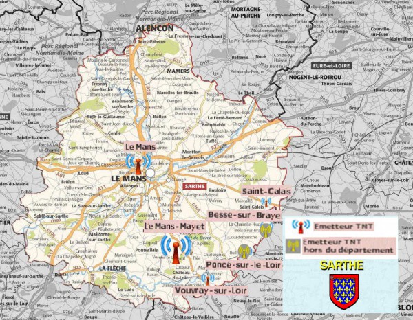

Liste des émetteurs du département de la Sarthe :
:arrow: Émetteur Principal :
- Le Mans - Canton de Mayet.
:arrow: Émetteurs Locaux :
- Bessé-sur-Braye - Bonneveau.
- Le Mans – La Forêterie.
- Poncé-sur-le-Loir - Couture-sur-Loir.
- Saint-Calais - La Courtille.
- Vouvray-sur-Loir - Dissay-sur-Courcillon.
:arrow: Les émetteurs de BESSÉ-SUR-BRAYE et PONCÉ-SUR-LE-LOIR bien que situés dans le département du Loir-et-Cher desservent principalement des agglomérations de la Sarthe, ils sont donc décrits ici dans le sujet consacré aux émetteurs du département de la Sarthe.
Emplacement des émetteurs du département de la Sarthe :
:arrow: Carte interactive des émetteurs TNT et FM de la Sarthe réalisée par Gaël01:
https://drive.google.com/open?id=1SiPiYm76rj_uVz3JDrR9W3opKuBmtMQQ&usp=sharing

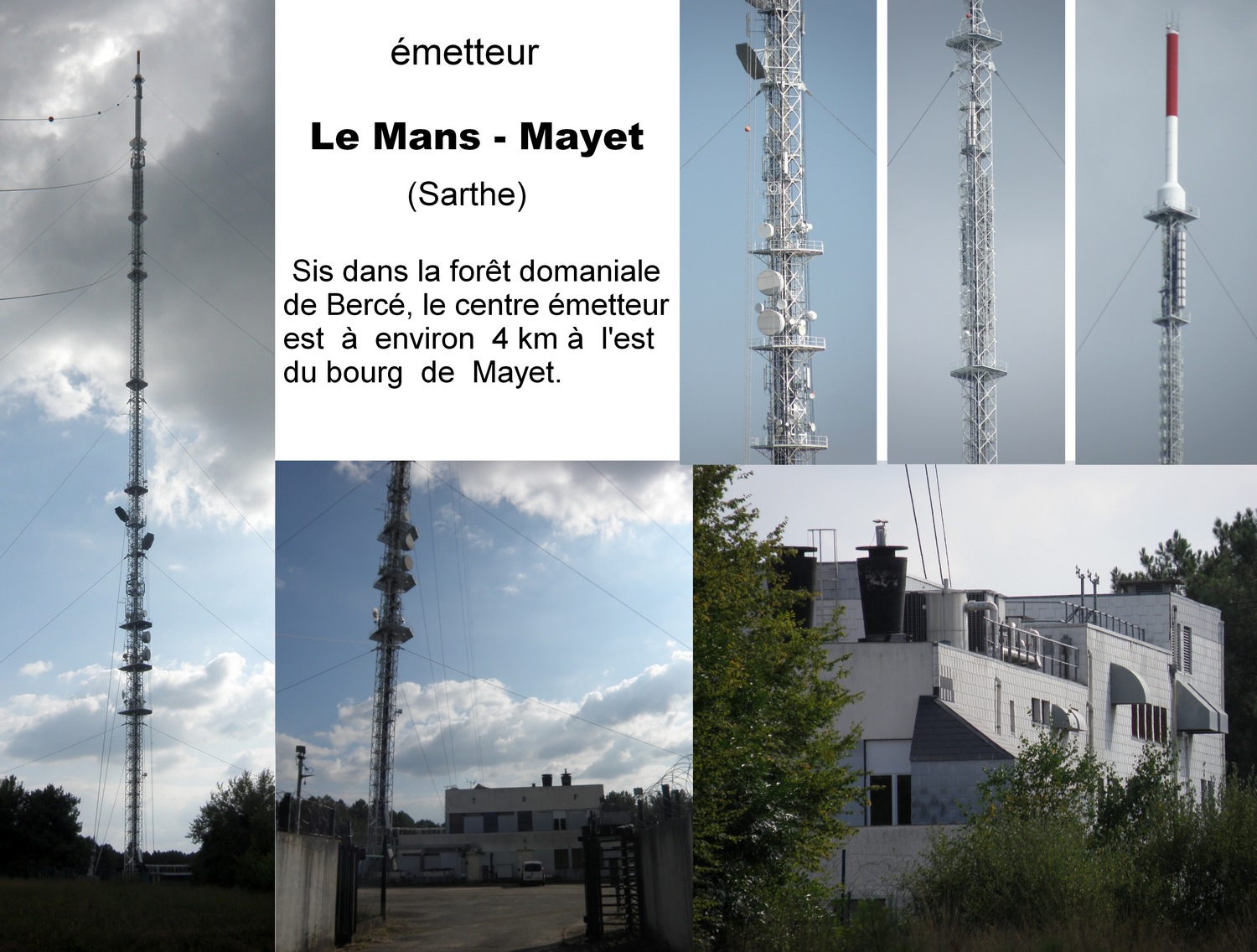

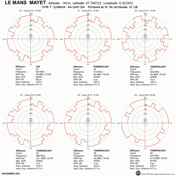

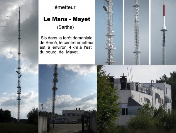

LE MANS - CANTON DE MAYET
Émetteur Principal.
:arrow: localisation du pylône TDF des Terres Blanches, sur la commune de Mayet :
cliquer sur la photo pour agrandir
photo kiki37 d'autres ici ou sur le forum

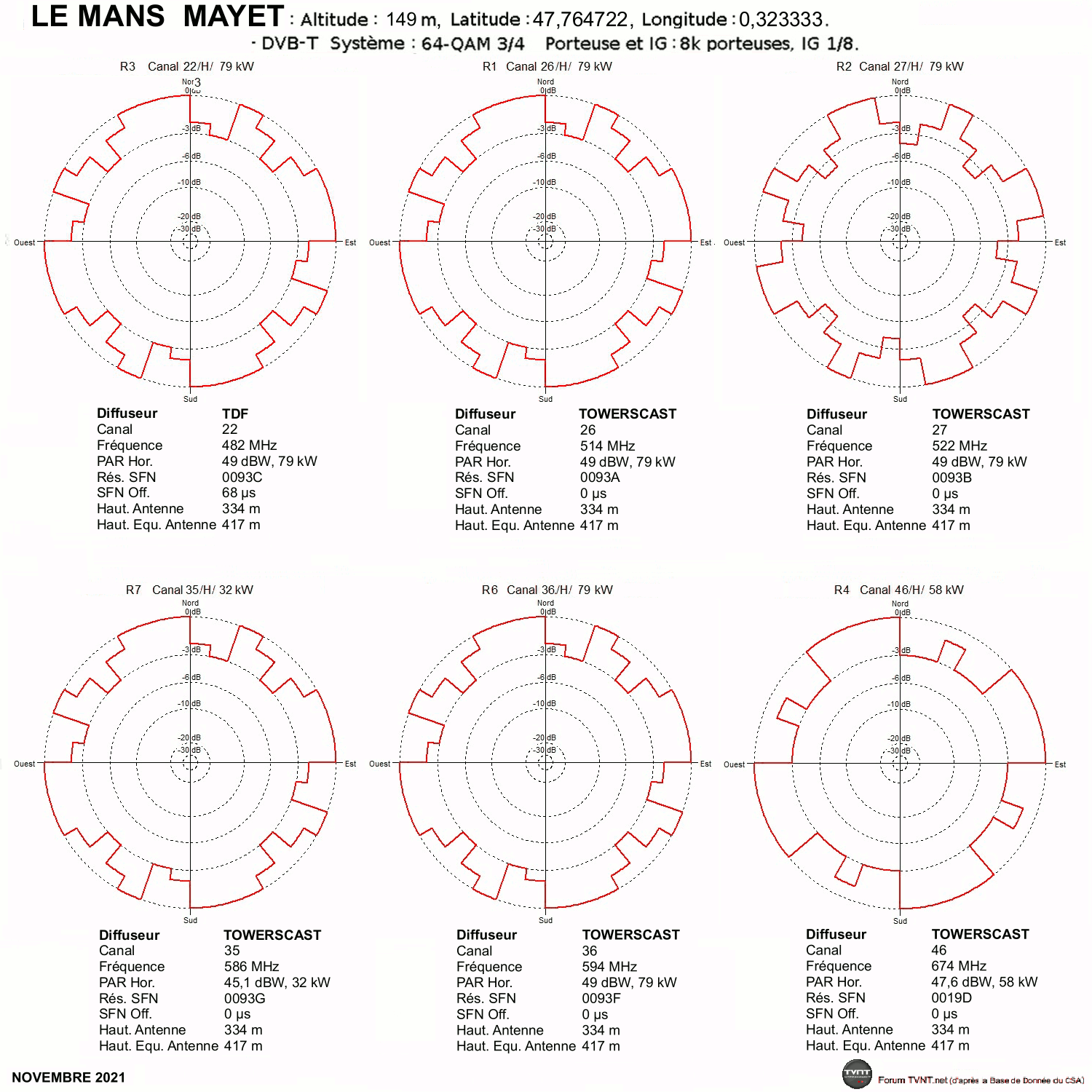

R3: 22H 79kW (TDF).
R1: 26H 79kW (TDF).
R2: 27H 79kW (TOWERCAST).
R7: 35H 32kW (TOWERCAST).
R6: 36H 79kW (TOWERCAST).
R4: 46H 58kW (TOWERCAST).

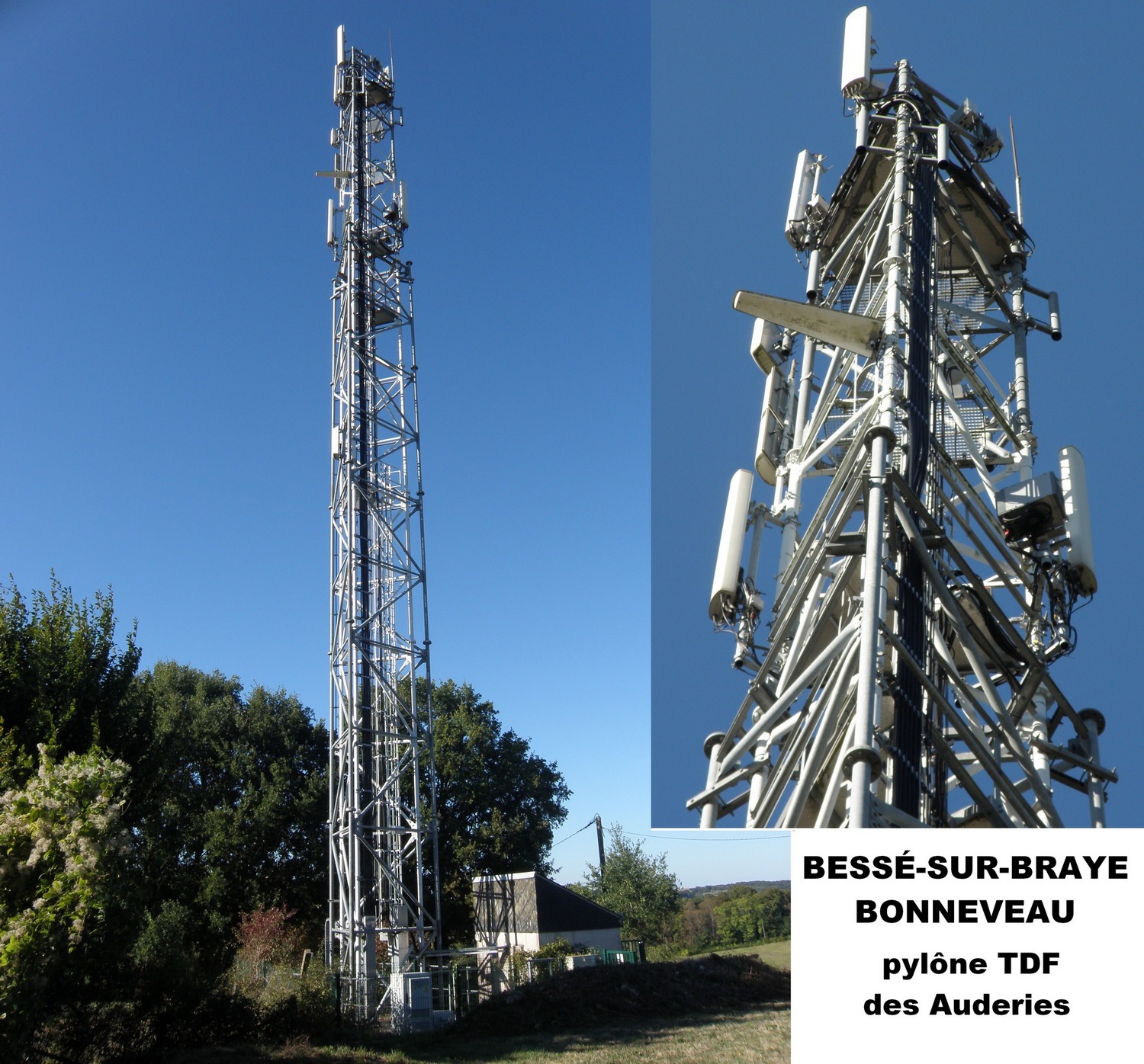

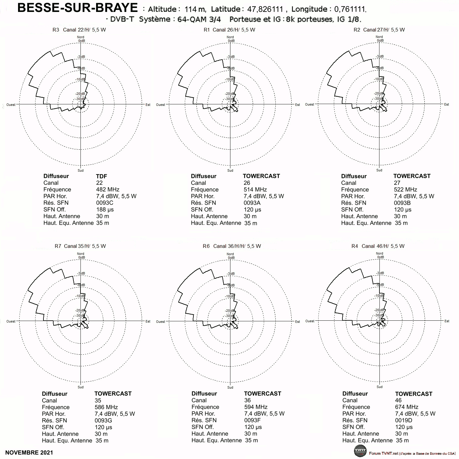

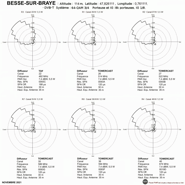

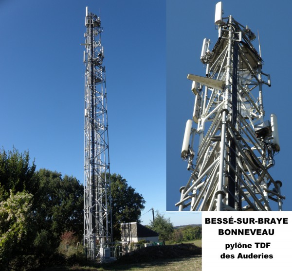

BESSÉ-SUR-BRAYE - BONNEVEAU
:arrow: Localisation du pylône TOWERCAST d'Auderie, sur la commune de Bonneveau (Loir-et-Cher), il diffuse tous les multiplex de la TNT.
Le pylône historique de TDF, voisin de celui de TOWERCAST, n'est plus utilisé pour la diffusion de la TNT :
cliquer sur la photo pour l'agrandir
Photos kiki37, l'album sous ce lien
R3: 22H 5,5W (TOWERCAST).
R1: 26H 5,5W (TOWERCAST).
R2: 27H 5,5W (TOWERCAST).
R7: 35H 5,5W (TOWERCAST).
R6: 36H 5,5W (TOWERCAST).
R4: 46H 5,5W (TOWERCAST).

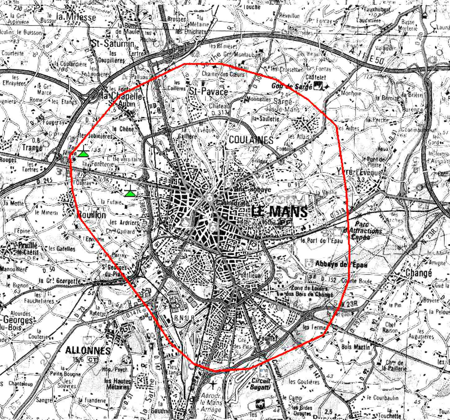

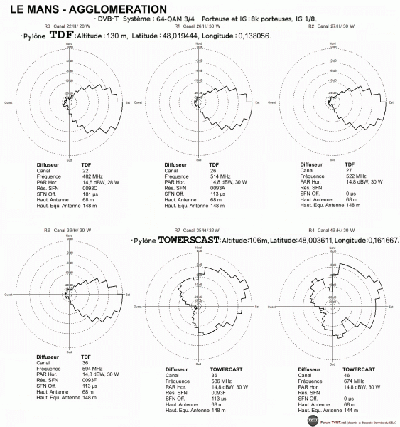

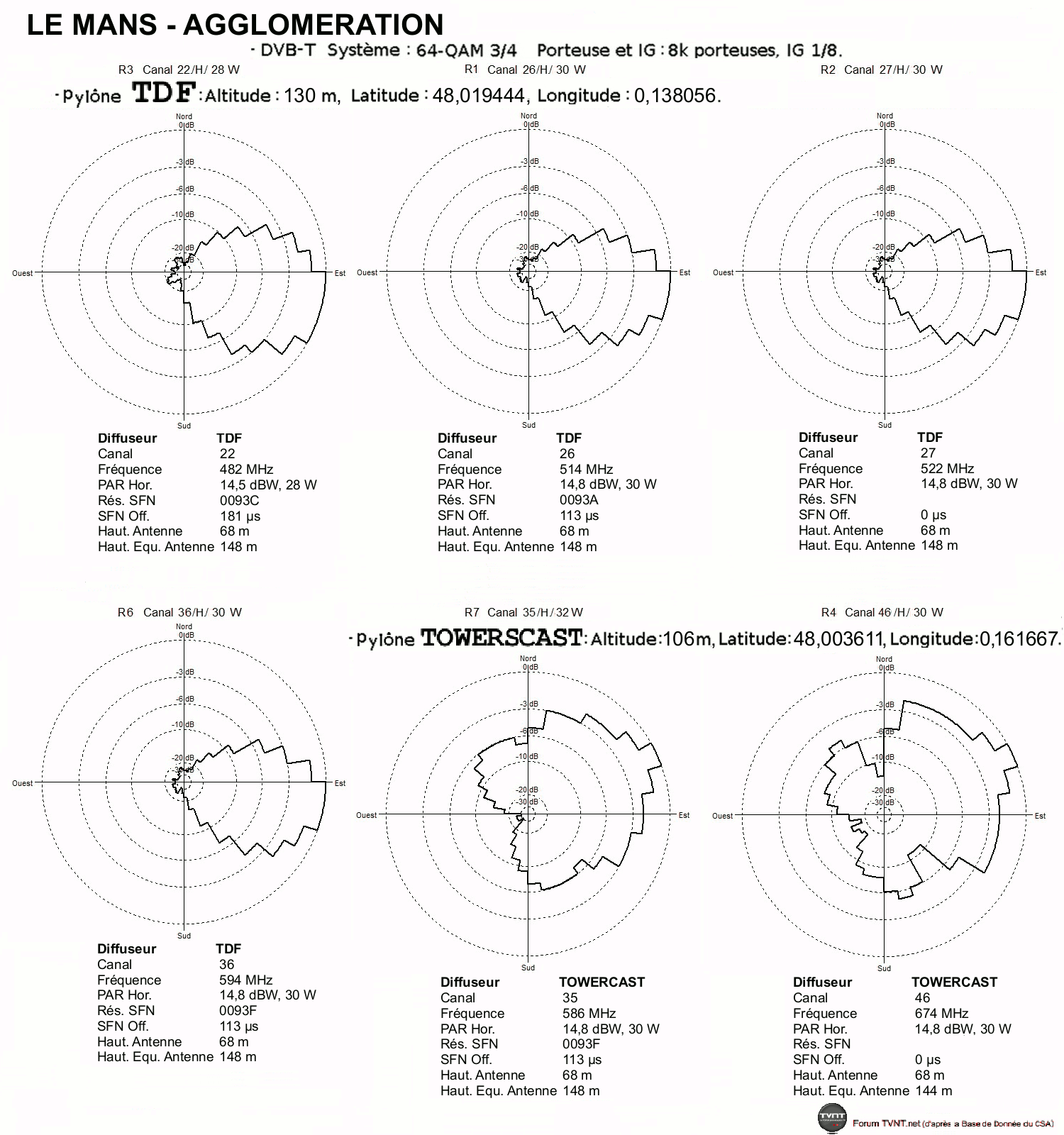

LE MANS – LA FORÊTERIE
Il y a 2 émetteurs pour la TNT sur le site de La Forêterie :
:arrow: Localisation du pylône TDF de La Forêterie, commune du Mans, qui diffuse le multiplex R2.
:arrow: Localisation du pylône TOWERCAST de La Noé, sur la commune de Rouillon, qui diffuse les multiplex R1, R3, R4, R6 , R7 et R9.
R3: 22H 65W (TOWERCAST).
R1: 26H 62W (TOWERCAST).
R2: 27H 30W (TDF).
R9: 32H 100W (TOWERCAST).
R7: 35H 32W (TOWERCAST).
R6: 36H 72W (TOWERCAST).
R4: 46H 79W (TOWERCAST).

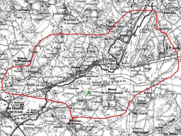

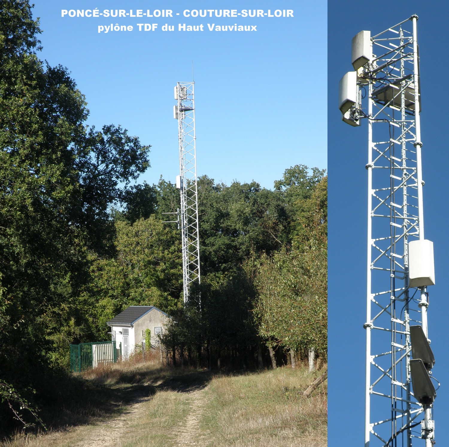

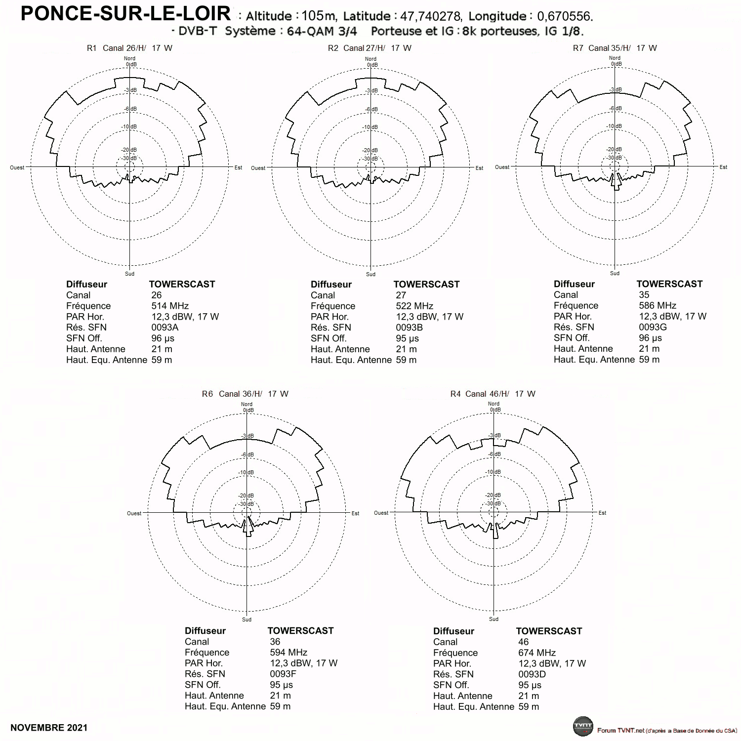

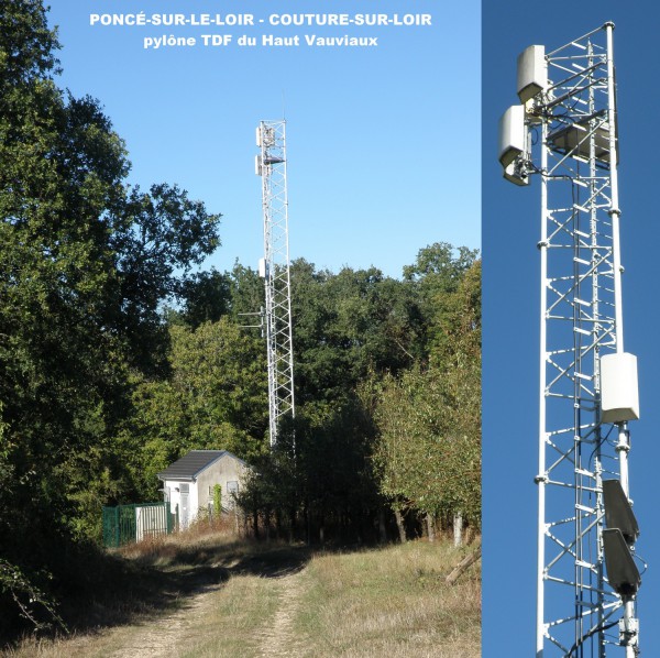

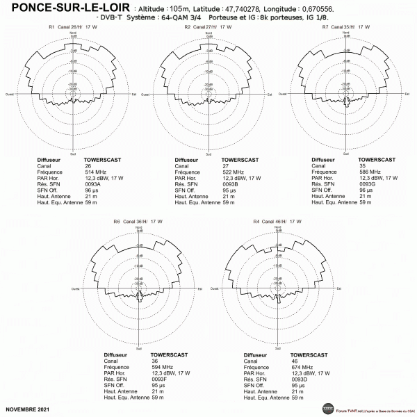

PONCÉ-SUR-LE-LOIR - COUTURE-SUR-LOIR
Il y a 2 pylônes sur le site du Haut Vauviaux, à Couture-sur-Loir, commune de Vallée-de-Ronsard (Loir-et-Cher) :
:arrow: Localisation du pylône TOWERCAST, qui diffuse actuellement tous les multiplex de la TNT.
:arrow: Localisation du pylône TDF, qui n'est plus utilisé pour diffuser la TNT depuis le 17 mai 2020 :
Photos kiki37, d'autres photos sous ce lien
R1: 26H 17W (TOWERCAST).
R2: 27H 17W (TOWERCAST).
R7: 35H 17W (TOWERCAST).
R6: 36H 17W (TOWERCAST).
R4: 46H 17W (TOWERCAST).

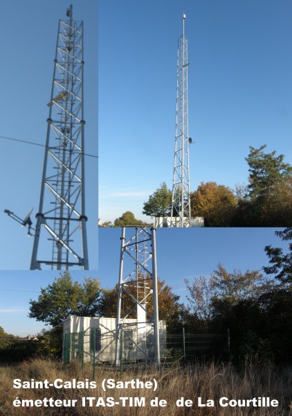

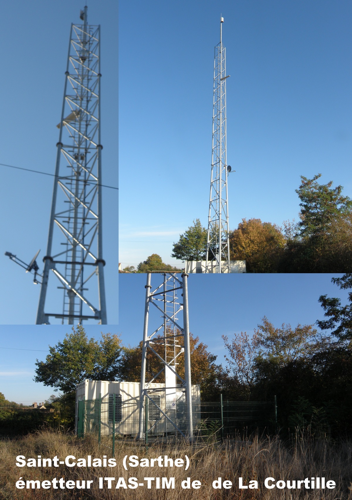

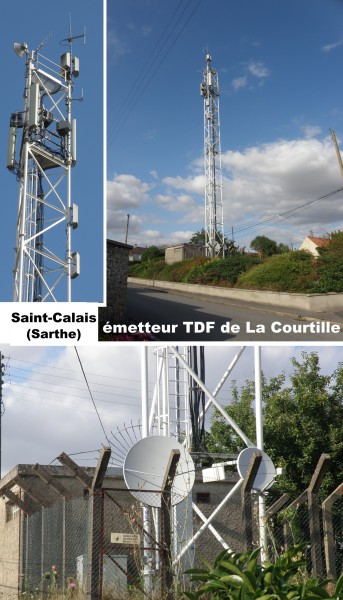

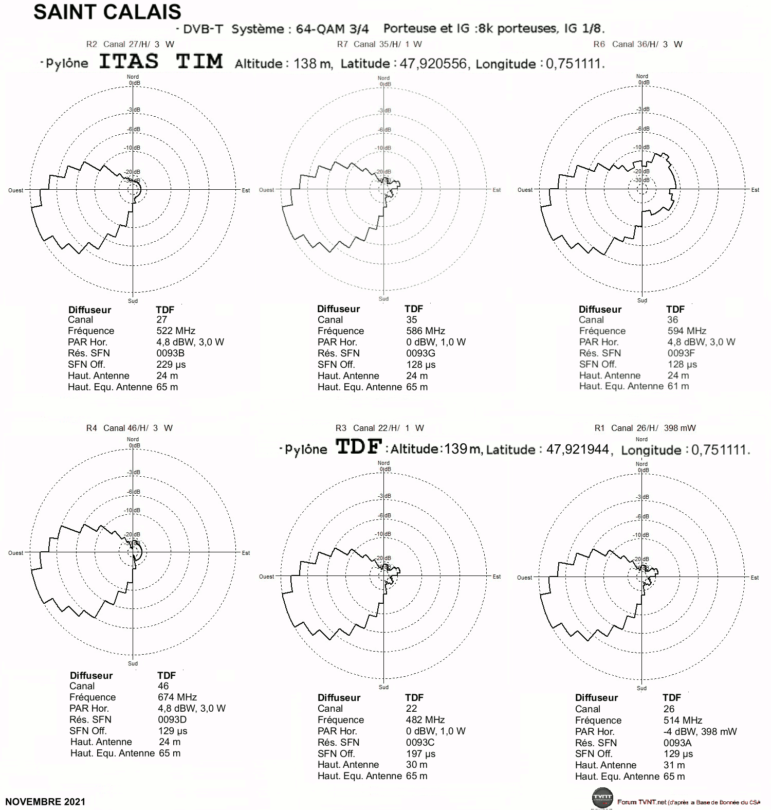

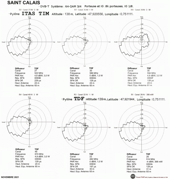

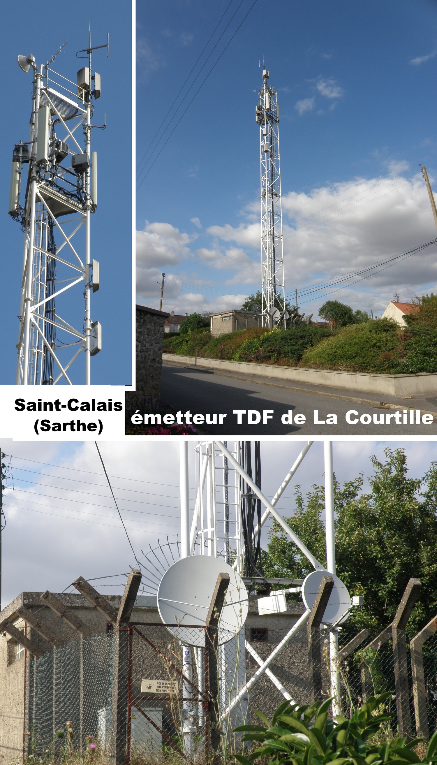

SAINT-CALAIS - LA COURTILLE
Il y a 2 pylônes pour la TNT sur le site de La Courtille, commune de Saint-Calais : (voir le reportage) :
:arrow: Localisation du pylône TDF, qui diffuse les multiplex R1 et R3 et R6.
:arrow: Localisation du pylône ITAS TIM, sur lequel TDF diffuse les multiplex R2, R4 et R7.
R3: 22H 1W (TDF).
R1: 26H 400mW (TDF).
R2: 27H 3W (TDF sur pylône ITAS TIM).
R7: 35H 1W (TDF sur pylône ITAS TIM).
R6: 36H 3W (TDF).
R4: 46H 3W (TDF sur pylône ITAS TIM).

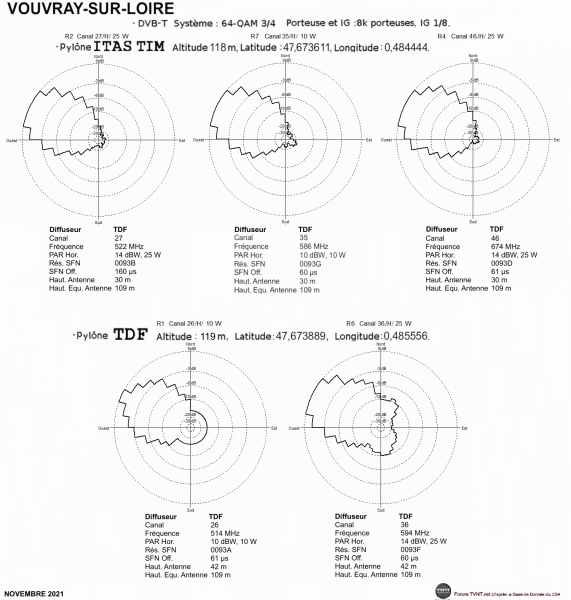

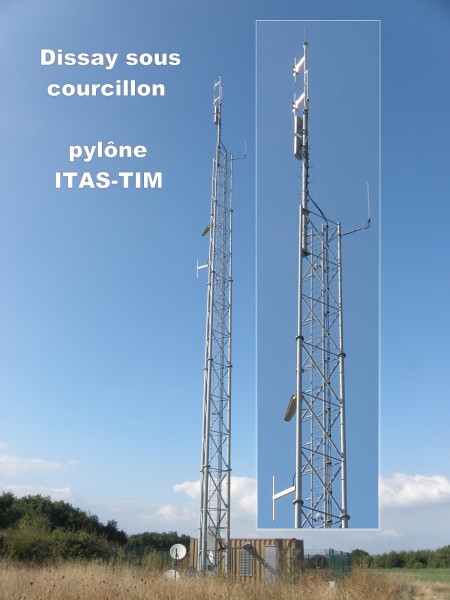

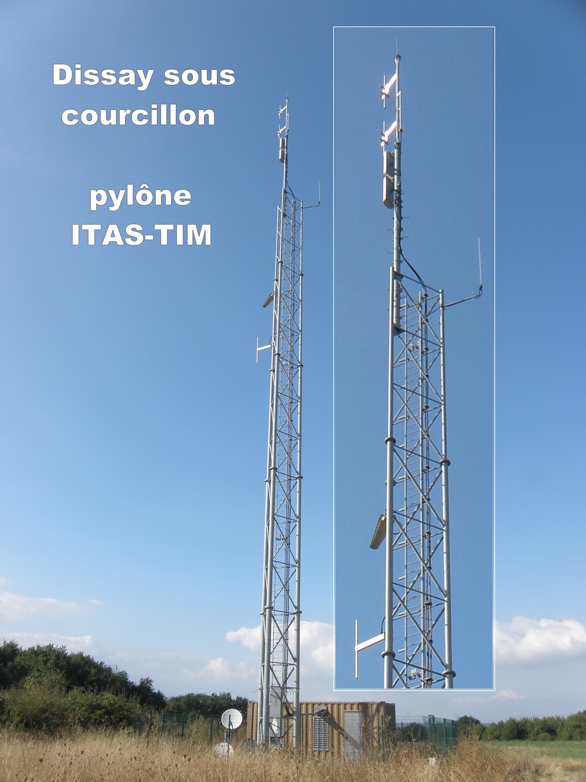

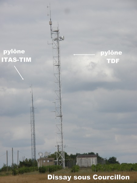

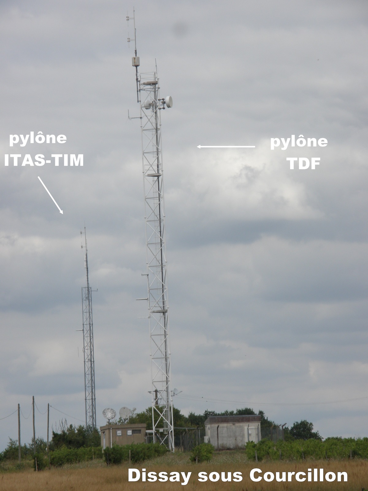

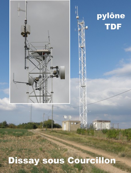

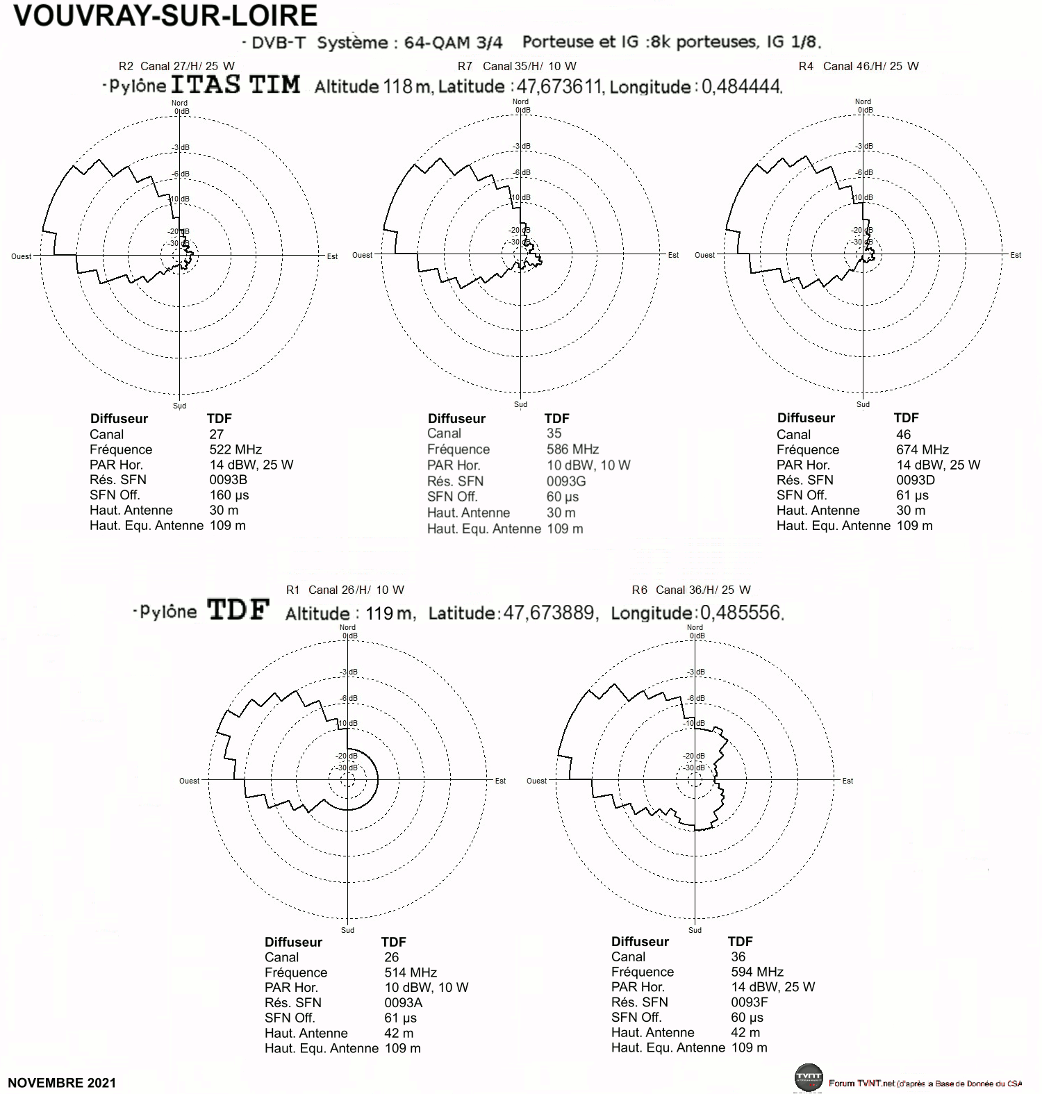

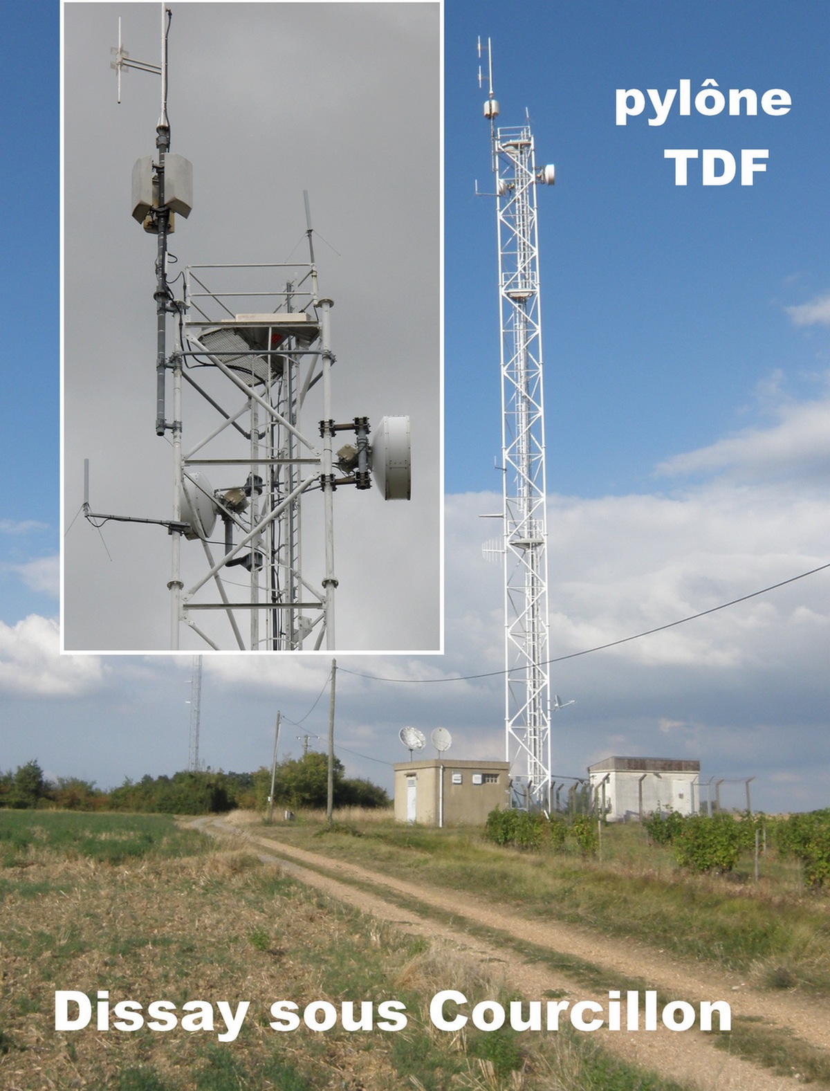

VOUVRAY-SUR-LOIR - DISSAY-SUR-COURCILLON
Il y a 2 pylônes pour la TNT sur le site de La Pierre Levée, sur la commune de Dissay-sur-Courcillon :
photos kiki37 - d'autres photos sous ce lien
:arrow: Localisation du pylône TDF, sur lequel TDF diffuse les multiplex R1 et R6 :
cliquez sur l'image pour l'agrandir
:arrow: Localisation du pylône ITAS TIM, sur lequel TDF diffuse les multiplex R2, R4 et R7 :
R1: 26H 10W (TDF).
R2: 27H 25W (TDF sur pylône ITAS TIM).
R7: 35H 10W (TDF sur pylône ITAS TIM).
R6: 36H 25W (TDF).
R4: 46H 25W (TDF sur pylône ITAS TIM).
