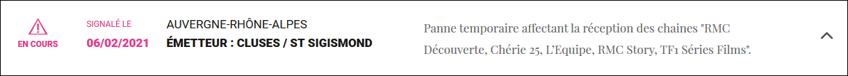

Depuis 2 jours j'ai plus le R7 canal 39 sur cluses st sigismond.
Plus du tout de signal, sur plusieurs TV.
S'agit il d'une panne du multiplex R7 ou un changement de canal.
Je pense pas que mon installation TV soit en cause.
Merci pour votre aide.

Panne... CF recevoirlatnt.fr...

Messagepar NHZNDJ » 11 Fév 2021 18:51
J'habite en maison sur Ayse.
Pour moi c'est bien une panne car je n'ai aucun signal sur le 39. Tout les autres multiplex fonctionne très bien.
Merci pour l'info.
Plus qu'a attendre.

Je suis sur la commune de Saint Pierre en Faucigny et j'ai le même problème pas de réception du R7 depuis quelques jours. Mon antenne pointe vers le relais de Bonneville / Toisinges.
Ma mère a le même problème sur Bonneville et en fait j'ai mis un msg sur FaceB**K afin de savoir qui était concerné et ça va jusqu'à Sallanches/ St Gervais.

alors oui j'ai bien F3 Rhône-Alpes en°3 et F3 Alpes en n°33 mais bon Ils vont quand même bien réparer... je peux attendre. J'ai fait une réclamation hier soir sur le site recevoirlatnt.fr je vais voir ce que ça donne.
