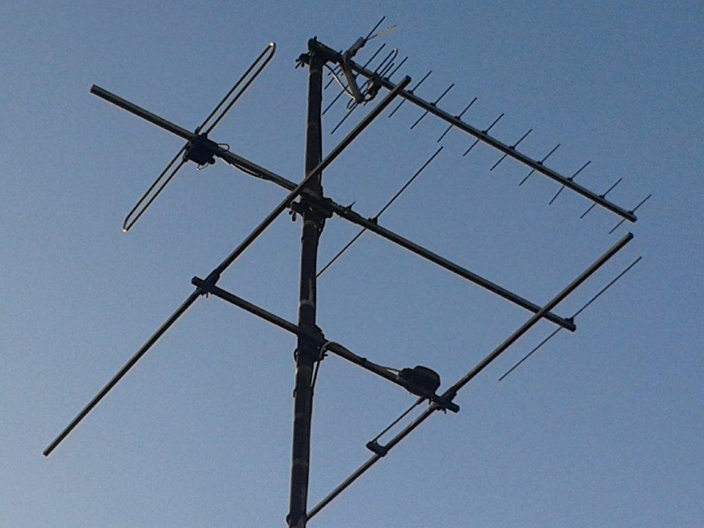

Merci des réponses. L'installation est dans le quartier du fort d'Ivry. Je reçois très bien la RNT. Mais l'antenne VHF est clairement morte. Je mettrai une photo des antennes dans l'après midi.
Effectivement, l'installation est un peu archaïque, mais elle marche bien, hormis les nouvelles chaines HD. Quant à la rénover, cela ne va pas être possible pour la partie la plus ancienne. Le câble passe dans des conduits inaccessibles et dont j'ignore l'emplacement. Et pourtant, c'est probablement celle qui en aurait le plus besoin (vieux coaxial de 40 ans avec probablement l’âme en brins tressés et repiquage hasardeux).

Sinon, voici la photo

l'antenne du milieu est une vieille VHF qui a perdu ses éléments arrières, et celle du bas est probablement une antenne FM que tu peux éventuellement conserver pour la radio
