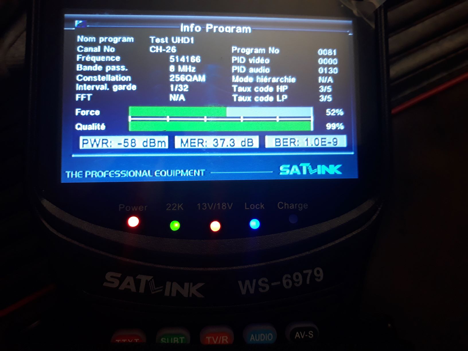

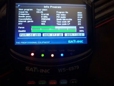

Voici une photo de ce que voit mon pointeur d'antenne sur le canal "test UHD1". Le testeur -(Satlink WS 6979) a pu mémoriser les chaines. Mais je n'ai que le son.

Merci, c'est manifeste, tu devrais avoir 0120 sur le PID video et non 0000.
problème du VBR HEVC qui n'est pas compris par ton TV ?
es-tu en mesure de charger ces 2 fichiers sur une clé USB et les tester sur le port USB de ton TV ? (clic droit puis enregistrer sous)
http://morin80s.free.fr/tmp_forum/181221_26_TS_1.ts
http://morin80s.free.fr/tmp_forum/170609_26_2.ts
ils font dans les 80 megas chacun.
ils correspondent à un enregistrement du flux de la tour eiffel canal 26 à 2 moments différents.
