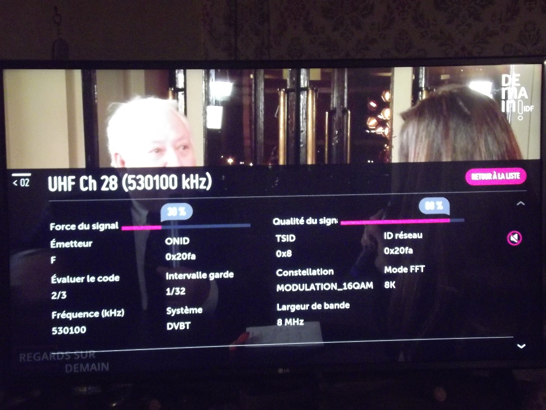

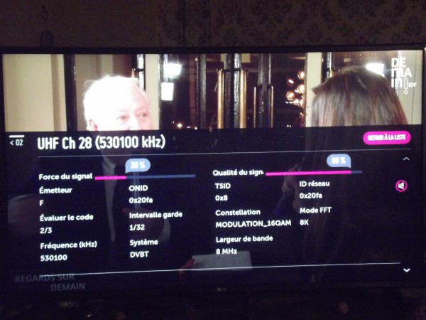

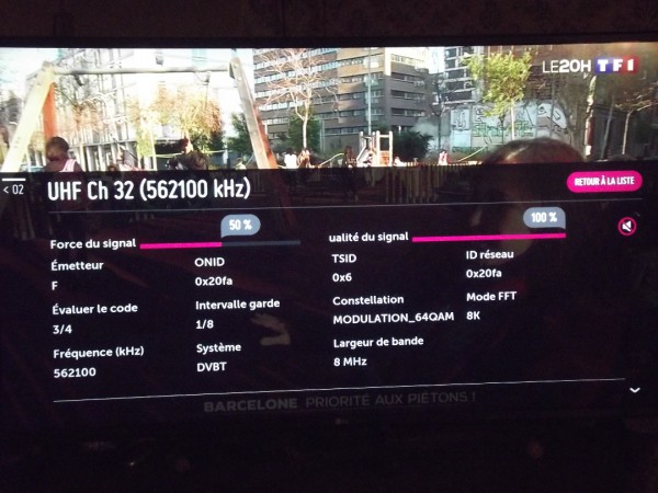

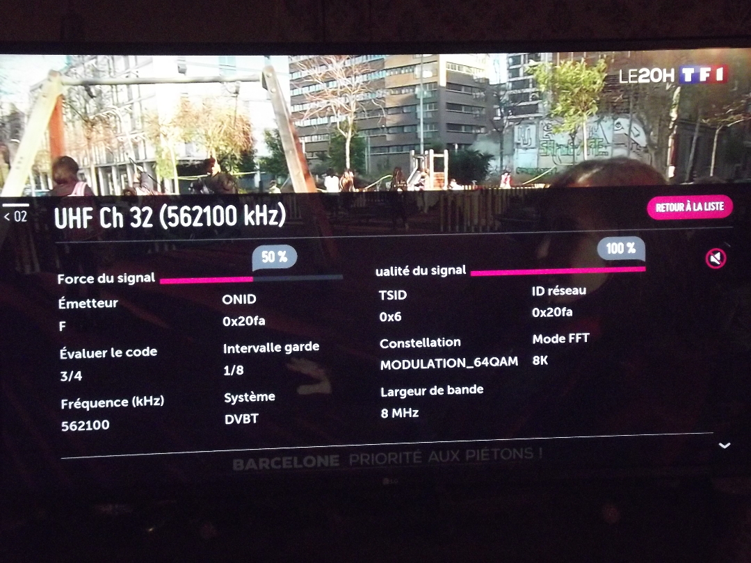

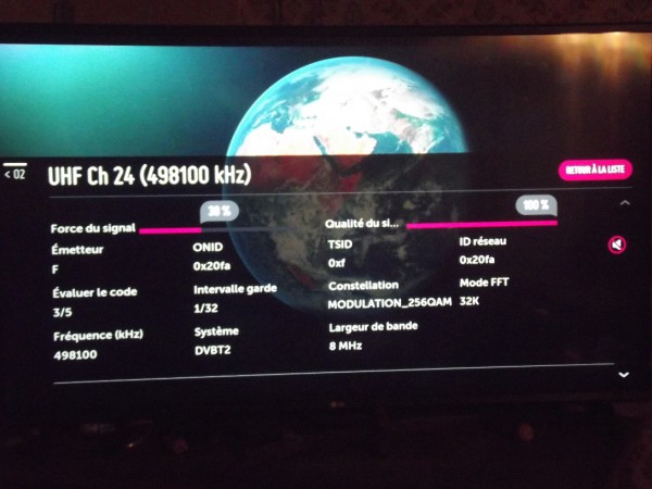

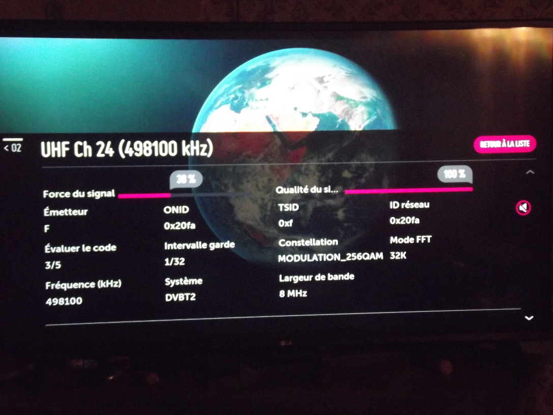

Emmebel a écrit:Mais les paramètres de diffusion du L9 n'étant pas du tout les mêmes que ceux des multiplex R1 à R7 on ne peut pas directement comparer avec les puissances de ceux-ci.
Comme on parle de paramètres, les caractéristiques du L9 en DVB T2, du R6 et du R15
Photo prises ce soir vers 20h30 sur mon TV Lg 43UK6200PLA.
Pour info le niveau de signal a l'antenne est de 52dBuV pour L9 (c24), de 59dBuV pour R6 (c32) et de 48dBuV pour R15 (c28) et de 63dBuV sur la prise murale pour le canal 32
Le L9 UHD
Le R6 TF1
lE 15 IDF1
