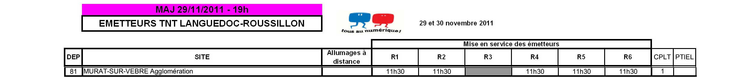

Emetteurs déclarés en fonctionnement par Tous au numérique le 29 novembre a 19H
Source Tous au numérique
