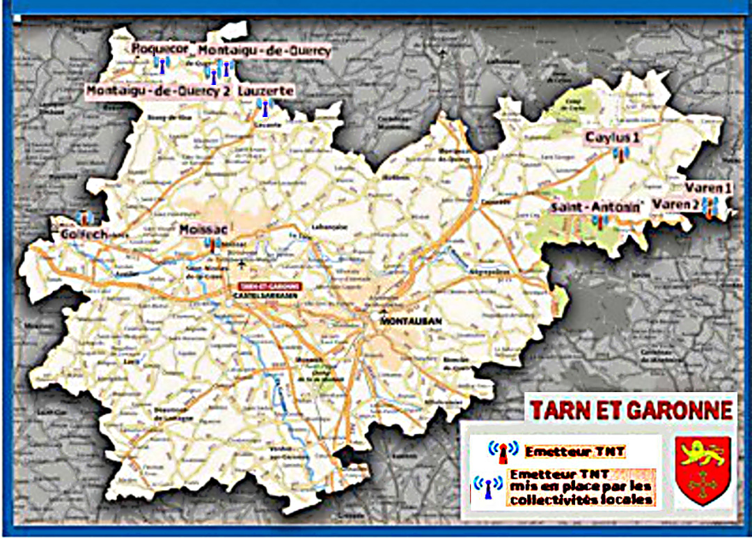

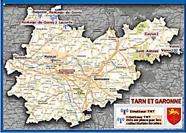

Liste des émetteurs dans le département du Tarn et Garonne :
:arrow: Émetteurs Locaux :
- Caylus 1 - Saint-Martin.
- Golfech - Agglomération.
- Moissac - Le Brésidou.
- Saint-Antonin - Rochers d'Anglars.
- Varen 1- Laguépie - Ginestous.
- Varen 2- Milhars - La Gamassière.
:arrow: Émetteurs mis en place par les collectivités locales :
- Cazes Mondenard - Mondenard.
- Lauzerte - Le Rival.
- Montaigu-de-Quercy - Fournel.
- Montaigu-de-Quercy 2 - Lac des chiens
- Roquecor - Place de la Mairie.
:arrow: L'émetteur de GOLFECH bien que situé en partie sur la commune de Clermont-Soubiran dans le Lot-et-Garonne (pylône TDF de La Serrette), dessert principalement l'agglomération de Golfech (82), il est donc décrit ici dans le sujet consacré aux émetteurs du département de Tarn-et-Garonne.
:arrow: Bien que situé sur la commune de Milhars dans le Tarn, l'émetteur de VAREN 2 - LA GARMASSIÈRE, dessert principalement l'agglomération de Varen (82), il est donc décrit ici dans le sujet consacré aux émetteurs du département de Tarn-et-Garonne.
:arrow: Ce département est largement couvert par l'émetteur du PIC DU MIDI, décrit dans le topic des émetteurs du département des Hautes-Pyrénées (65)
Positionnement des émetteurs TNT du Tarn et Garonne :
:arrow: Carte interactive des émetteurs TNT et FM du Tarn et Garonne réalisée par Gaël01:
https://drive.google.com/open?id=1cbLRUu25OCqfj68FvcdH7eSQ2DEbRcKK&usp=sharing

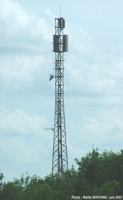

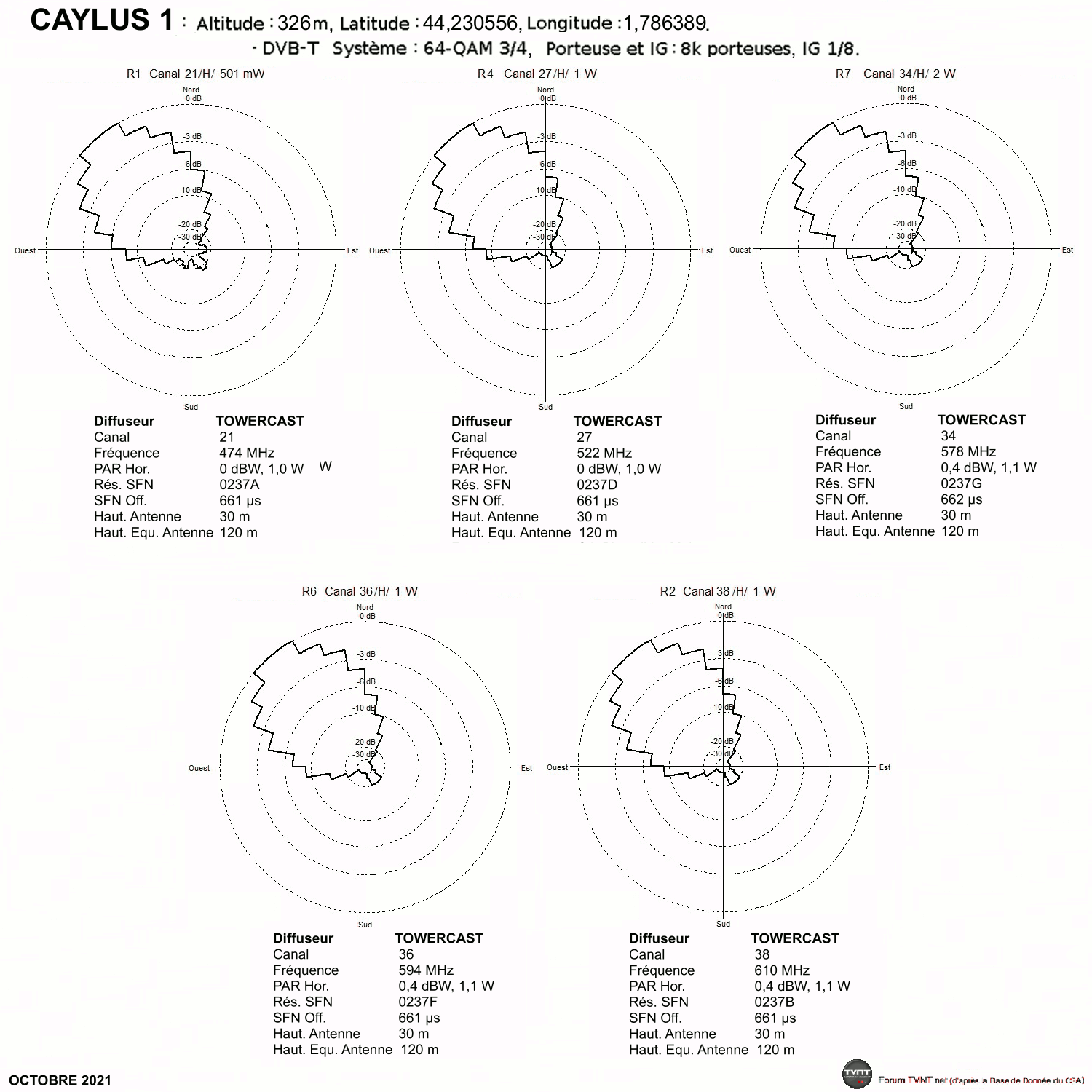

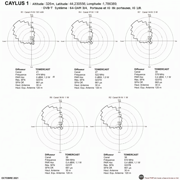

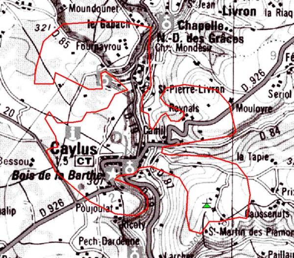

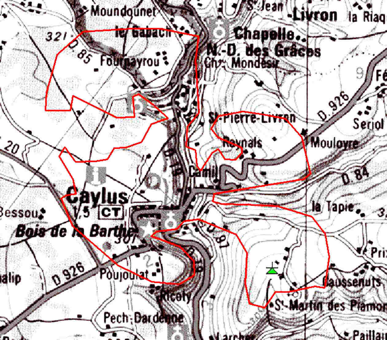

CAYLUS 1 - SAINT-MARTIN
:arrow: Localisation du pylône TDF de Pech de Glorio, commune de Caylus.
Vu 1575 fois
R1: 21H 1W(TOWERCAST).
R4: 27H 1W(TOWERCAST).
R7: 34H 2W (TOWERCAST).
R6: 36H 1W (TOWERCAST).
R2: 38H 1W (TOWERCAST).

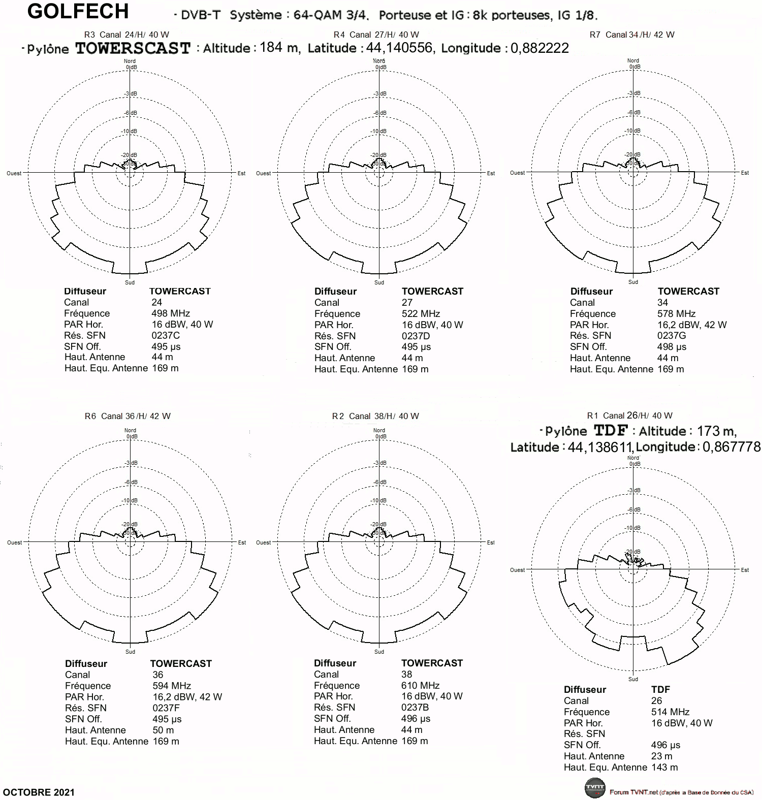

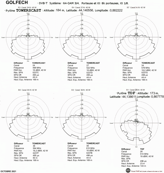

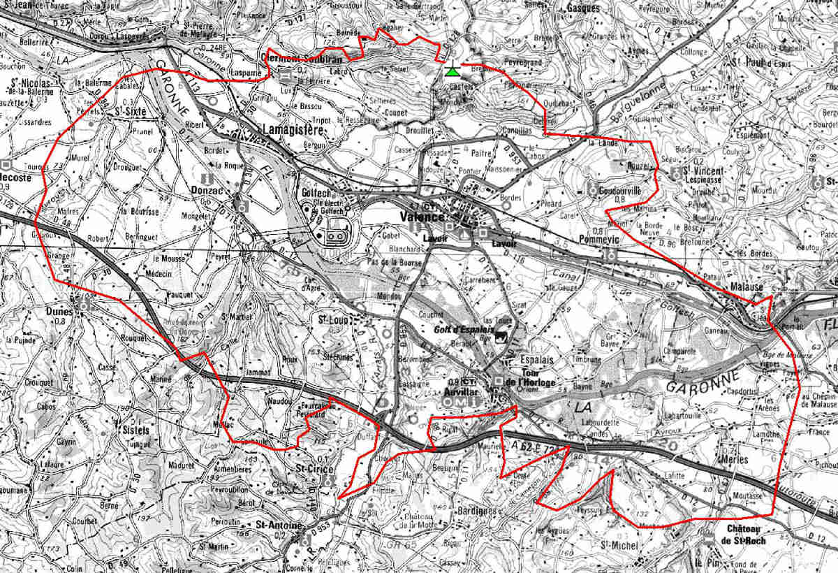

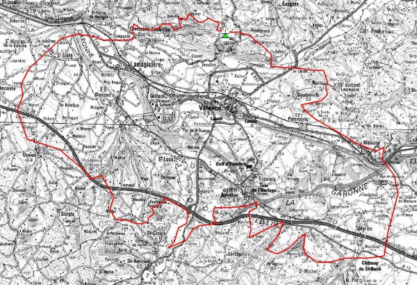

GOLFECH - AGGLOMÉRATION
Il y a 2 pylônes pour la TNT sur l'agglomération Golfech :
:arrow: Localisation du pylône TDF de la Serrette, sur la commune de Clermont-Soubiran (47), qui diffuse les multiplex R1 et R3.
:arrow: Localisation du pylône TOWERCAST du Mont Saint Jouanroux, sur la commune de Valence, qui diffuse les multiplex R2, R4, R6 et R7.
R3: 24H 40W (TOWERCAST).
R1: 26H 40W (TDF).
R4: 27H 40W (TOWERCAST).
R7: 34H 42W (TOWERCAST).
R6: 36H 41W (TOWERCAST).
R2: 38H 40W (TOWERCAST).

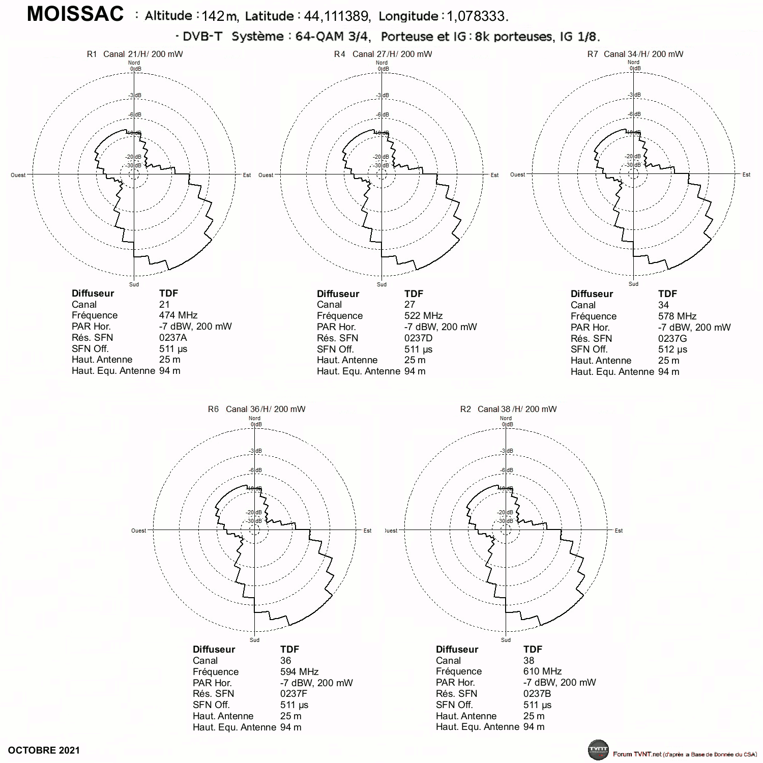

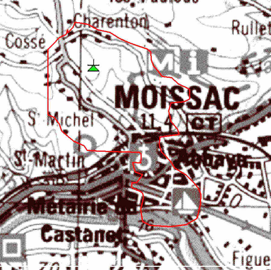

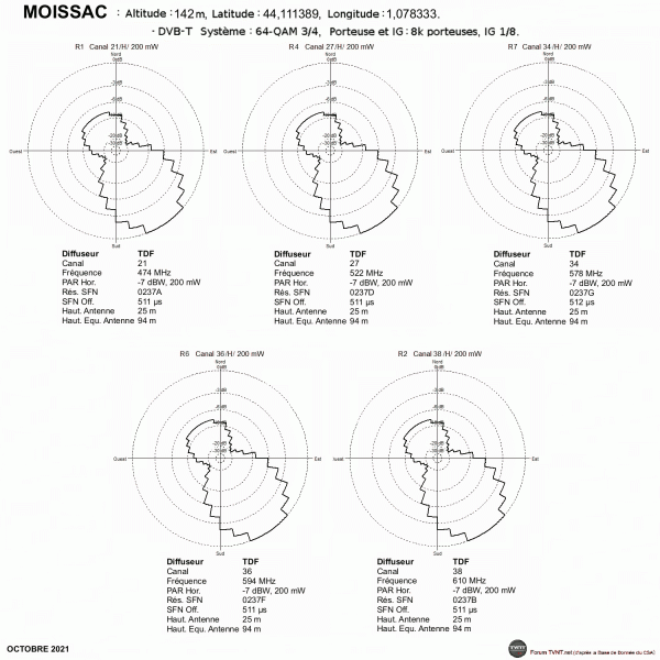

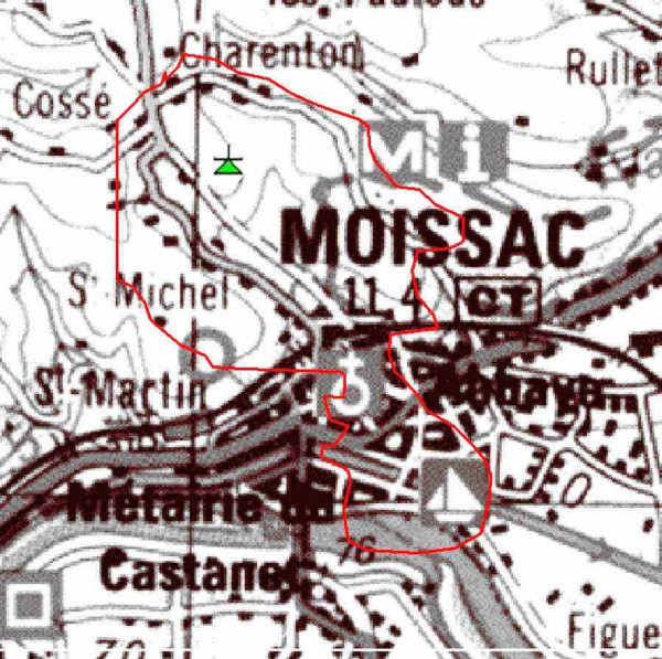

MOISSAC - LE BRÉSIDOU
:arrow: Localisation du pylône TDF du Brésidou, commune de Moissac .
R1: 21H 200mW (TDF).
R4: 27H 200mW (TDF).
R7: 34H 200mW (TDF).
R6: 36H 200mW (TDF).
R2: 38H 200mW (TDF).

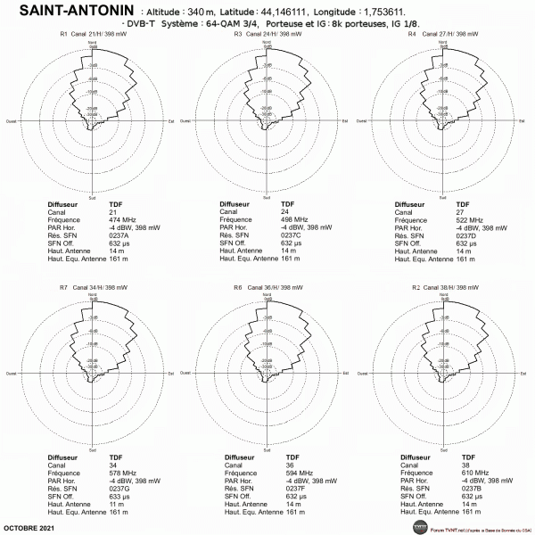

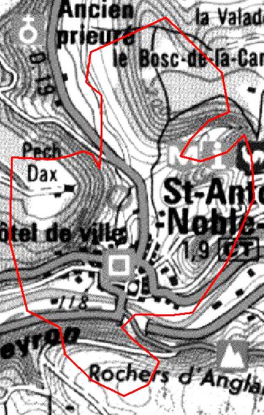

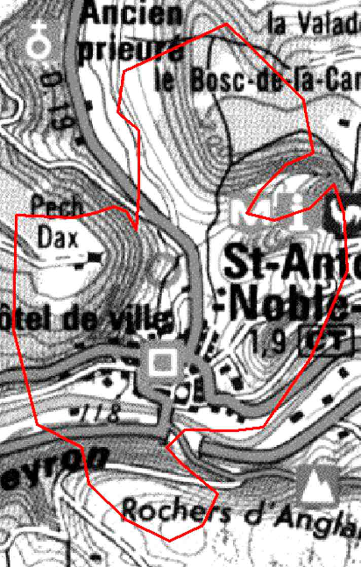

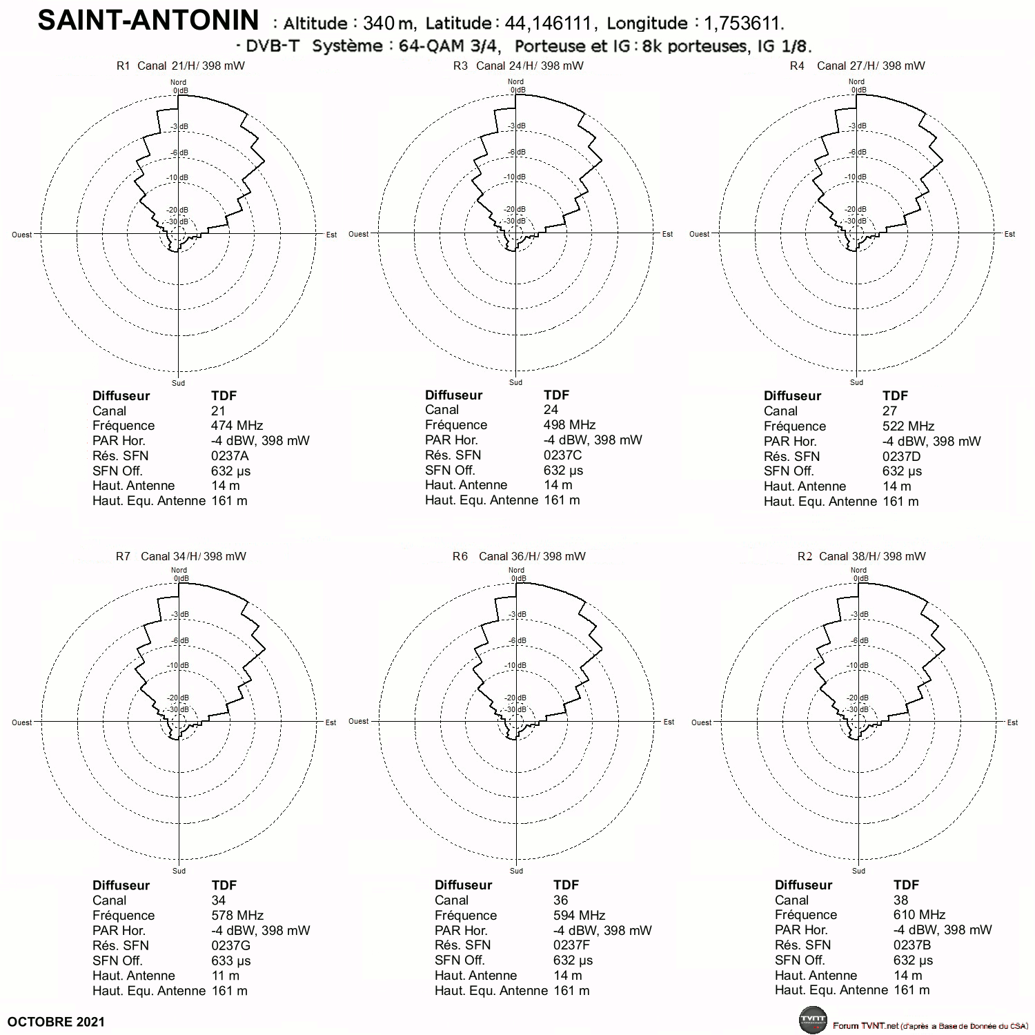

SAINT-ANTONIN - ROCHERS D'ANGLARS
:arrow: Localisation du pylône TDF des Rochers d'Anglars, commune de Saint-Antonin-Noble-Val :
Vu 1575 fois
R1: 21H 400mW (TDF).
R3: 24H 400mW (TDF).
R4: 27H 400mW (TDF).
R7: 34H 400mW (TDF).
R6: 36H 400mW (TDF).
R2: 38H 400mW (TDF).

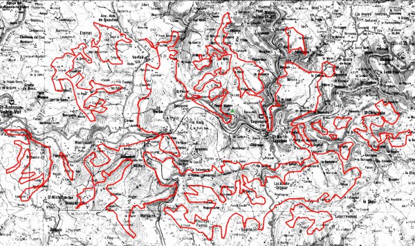

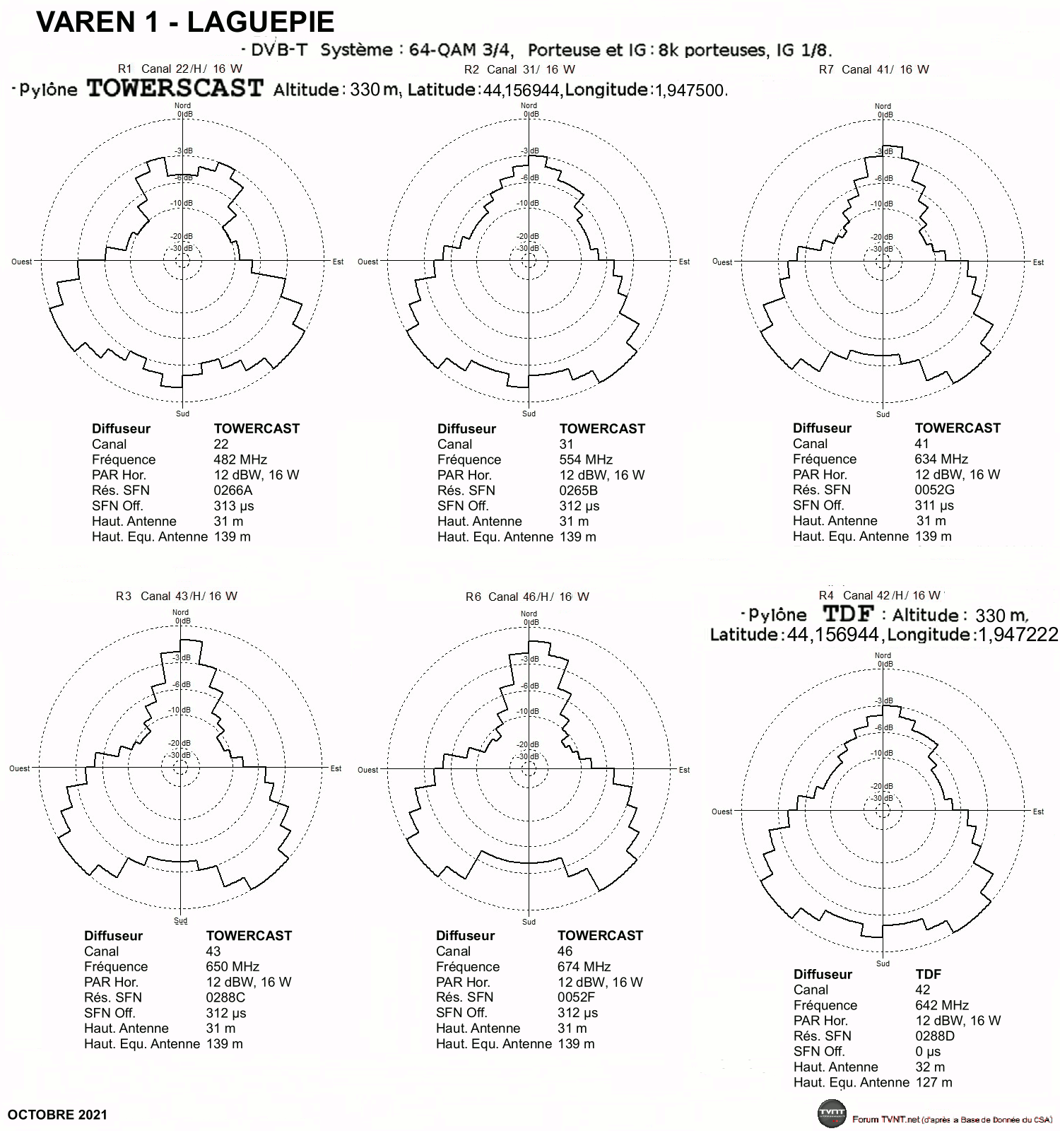

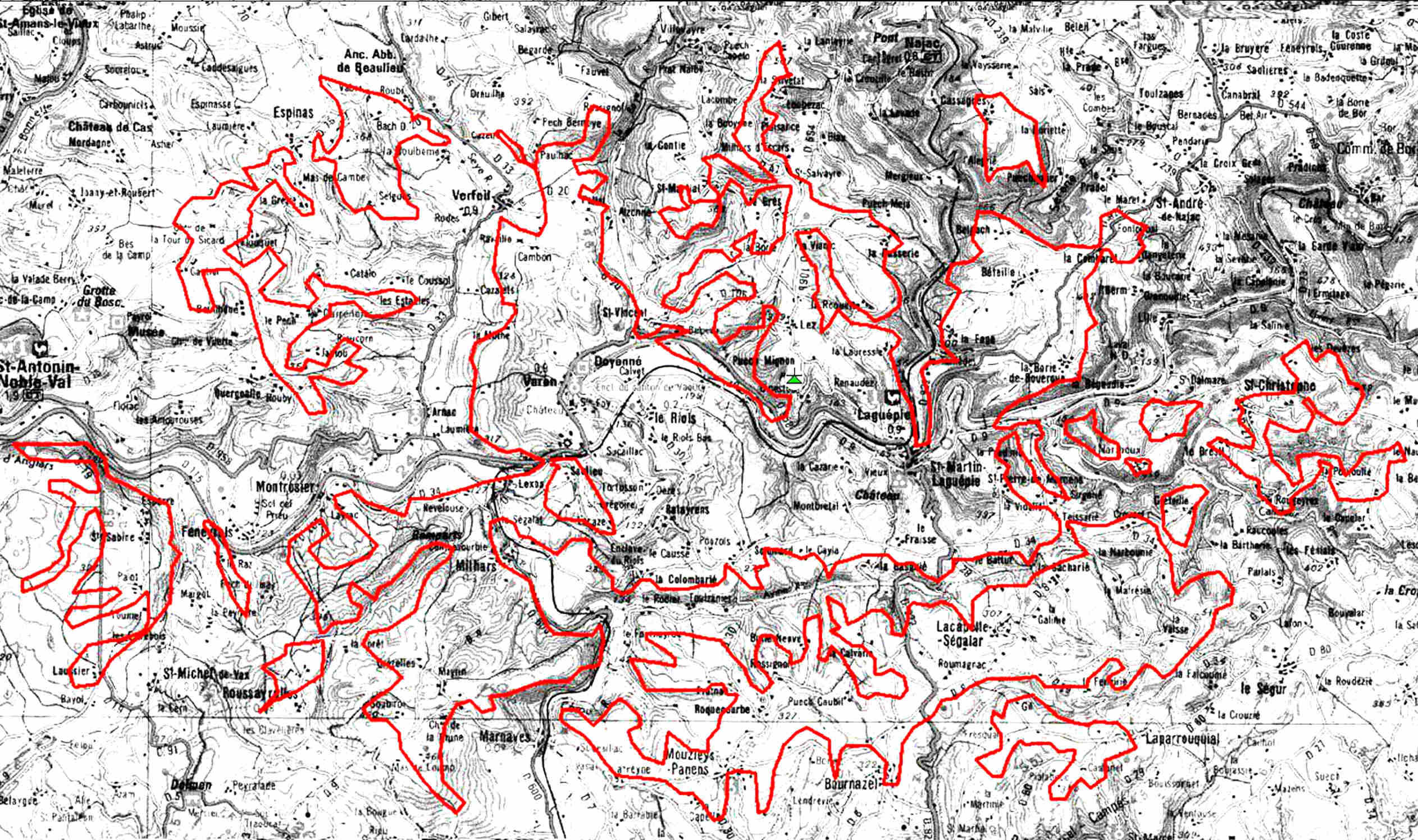

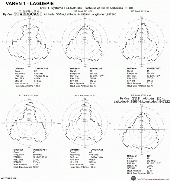

VAREN 1 - LAGUÉPIE - GINESTOUS
Il y a 2 pylônes pour la TNT sur le site de Ginestous, sur la commune de Laguépie :
:arrow: Localisation du pylône TDF, qui diffuse le multiplex R4 :
Vu 1575 fois
:arrow: Localisation du pylône TOWERCAST, qui diffuse les multiplex R1, R2, R3, R6 et R7.
R1: 22H 16W (TOWERCAST).
R2: 31H 16W (TOWERCAST).
R7: 41H 16W (TOWERCAST).
R4: 42H 16W (TDF).
R3: 43H 16W (TOWERCAST).
R6: 46H 16W (TOWERCAST).

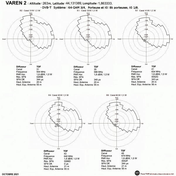

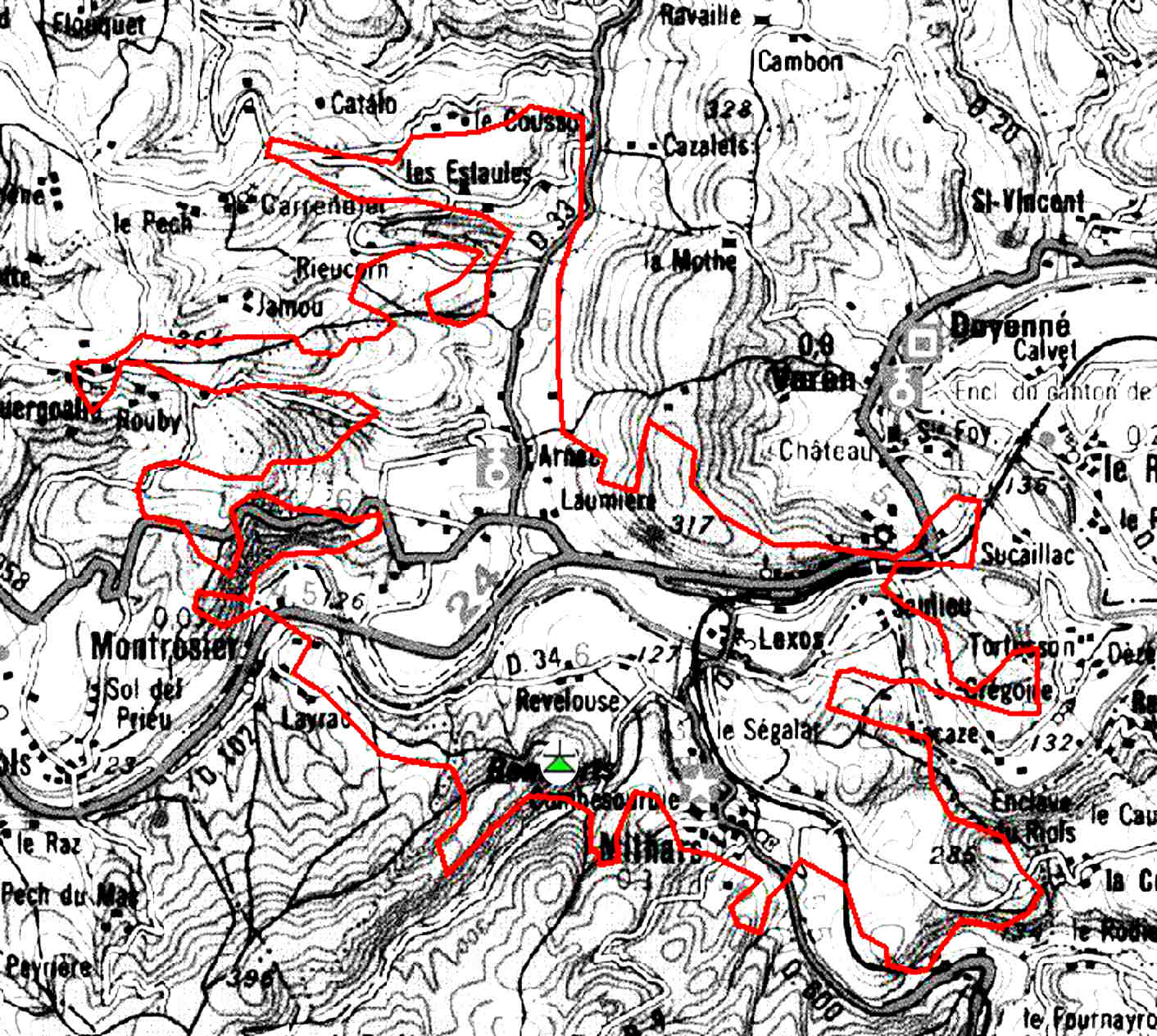

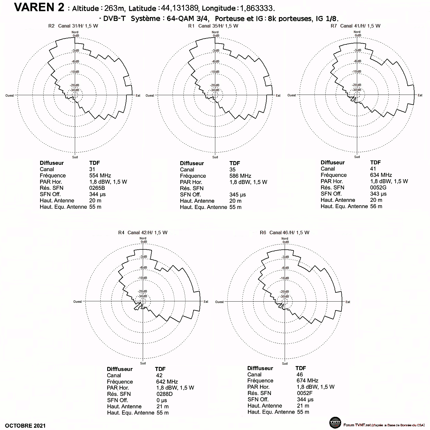

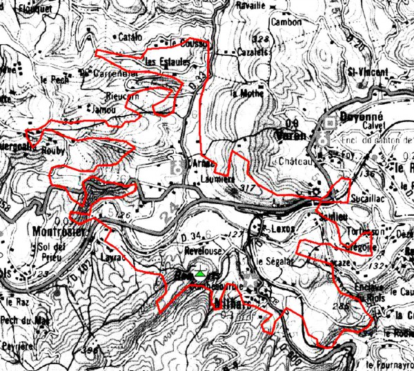

VAREN 2 - LA GAMASSIÈRE
:arrow: Localisation du pylône TDF de la Gamassière, sur la commune de Milhars (81).
R2: 31H 1,5W (TDF).
R1: 35H 1,5W (TDF).
R7: 41H 1,5W (TDF).
R4: 42H 1,5W (TDF).
R6: 46H 1,5W (TDF).

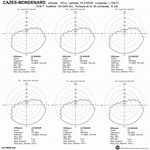

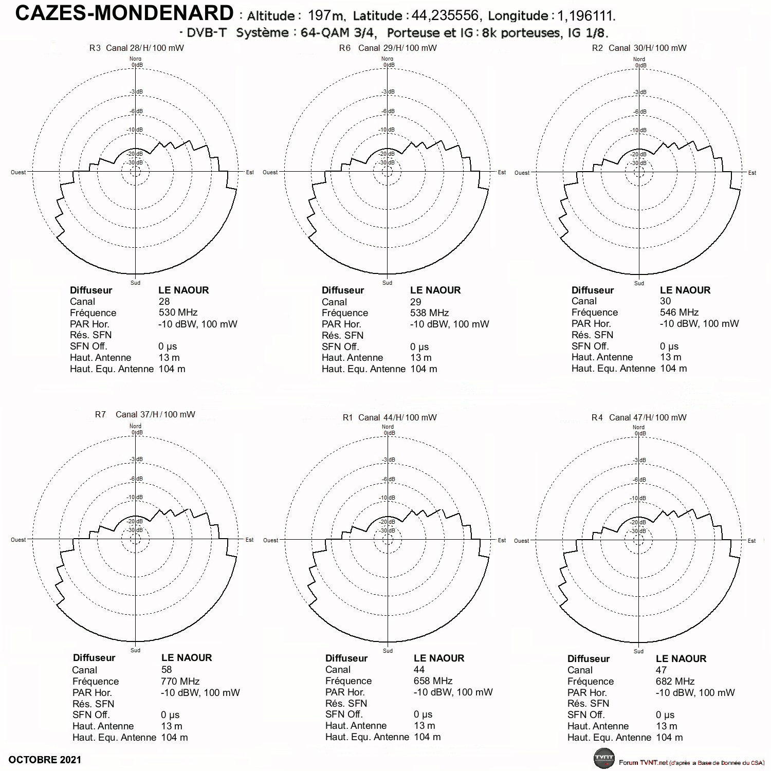

CAZES MONDENARD - MONDENARD
Émetteur numérisé par la commune de Cazes Mondenard.
:arrow: Localisation du pylône de Mondenard., commune de Cazes-Mondenard.
R3: 28H 100mW (LE NAOUR).
R6: 29H 100mW (LE NAOUR).
R2: 30H 100mW (LE NAOUR).
R7: 37H 100mW (LE NAOUR).
R1: 44H 100mW (LE NAOUR).
R4: 47H 100mW (LE NAOUR).

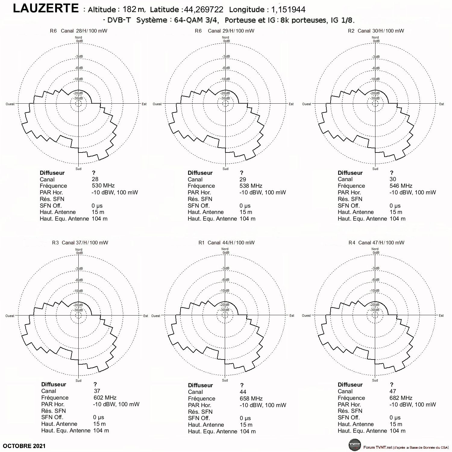

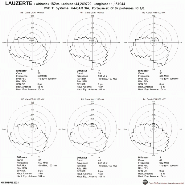

LAUZERTE - LE RIVAL
Émetteur numérisé par la commune de Lauzerte.
:arrow: Localisation du pylône du lieu dit Le Rival, commune de Lauzerte
R7: 28H 100mW.
R6: 29H 100mW.
R2: 30H 100mW.
R3: 37H 100mW.
R1: 44H 100mW.
R4: 47H 100mW.

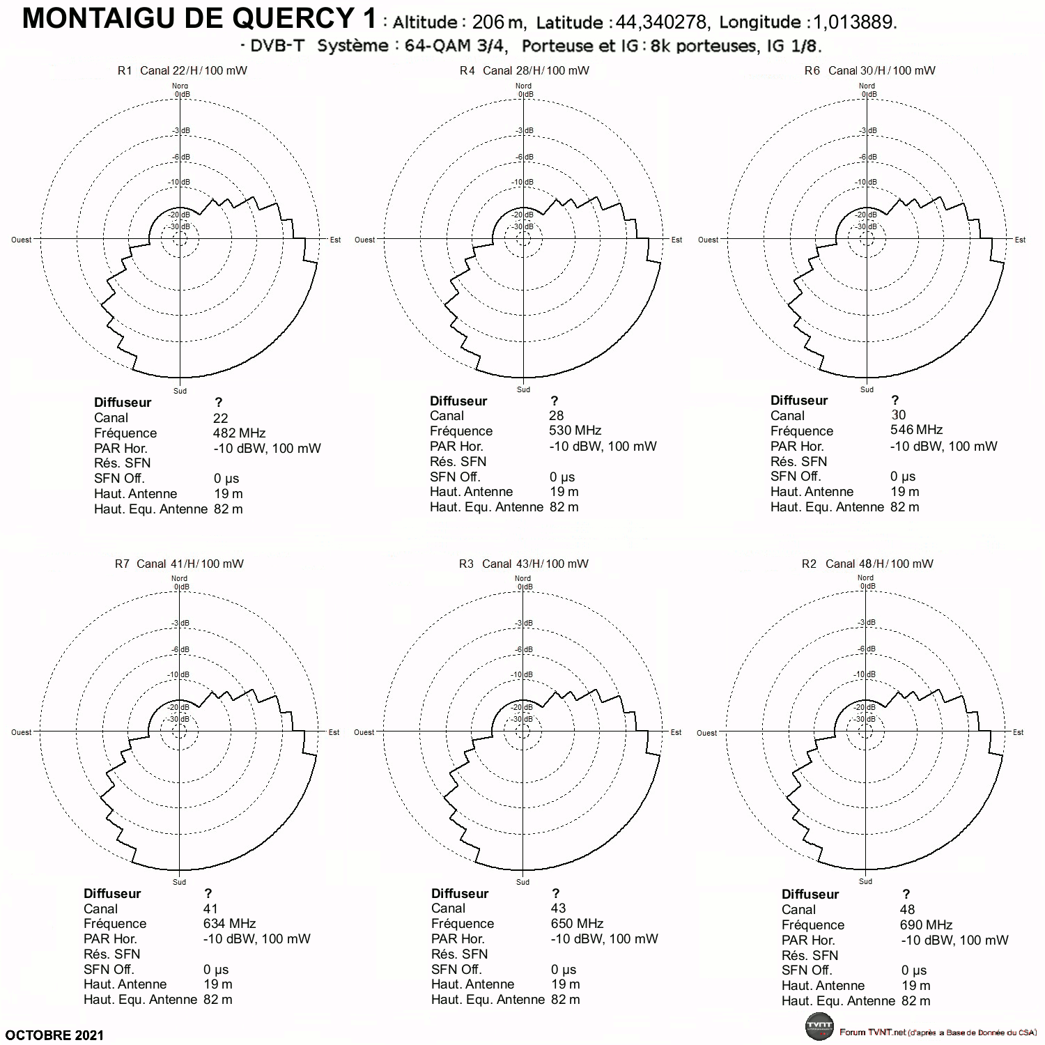

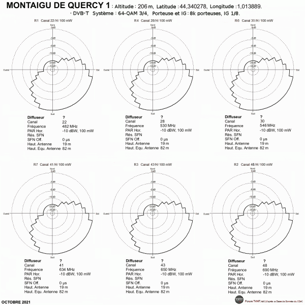

MONTAIGU DE QUERCY - FOURNEL
Émetteur numérisé par la commune de Montaigu-de-Quercy.
:arrow: Localisation du pylône du lieu dit Fournel, commune de Montaigu-de-Quercy.
R1: 22H 100mW.
R6: 30H 100mW.
R7: 41H 100mW.
R3: 43H 100mW.
R2: 48H 100mW.

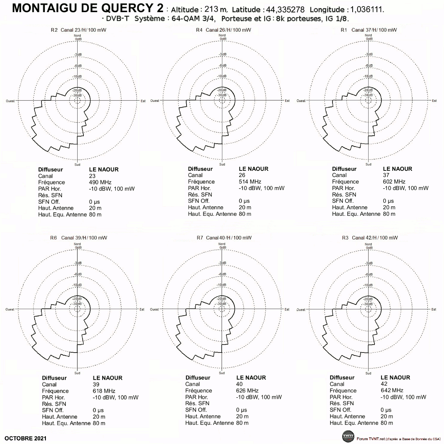

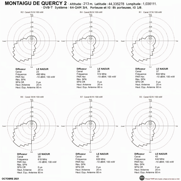

MONTAIGU DE QUERCY 2 - LAC DES CHIENS
:arrow: Localisation du pylône du lac des Chiens, commune de Montaigu-de-Quercy
R2: 23H 100mW (LE NAOUR).
R4: 26H 100mW (LE NAOUR).
R1: 37H 100mW (LE NAOUR).
R6: 39H 100mW (LE NAOUR).
R7: 40H 100mW (LE NAOUR).
R3: 42H 100mW (LE NAOUR).

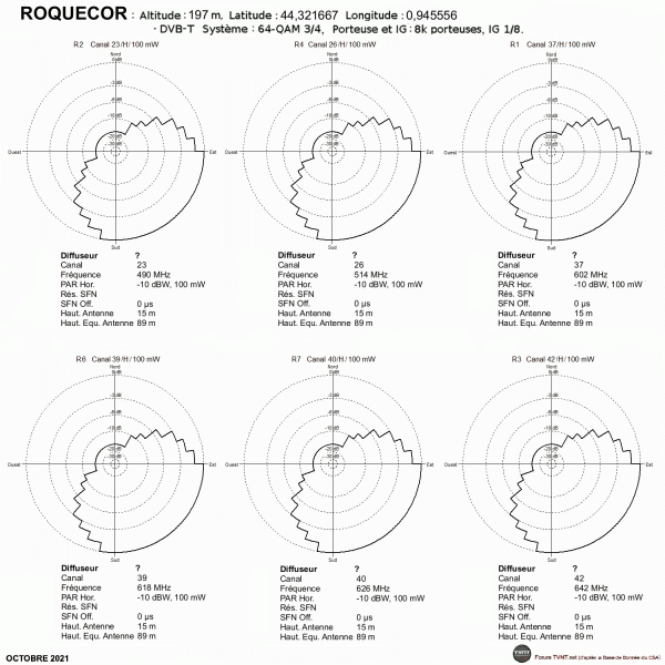

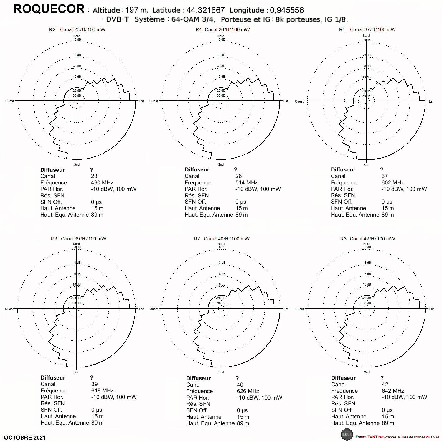

ROQUECOR - PLACE DE LA MAIRIE
Émetteur numérisé par la commune de Roquecor.
:arrow: Localisation du pylône de la place de la mairie, commune de Roquecor.
R2: 23H 100mW.
R4: 26H 100mW.
R1: 37H 100mW.
R6: 39H 100mW.
R7: 40H 100mW.
R3: 42H 100mW.

Messagepar julien74 » 25 Nov 2008 23:58
Carte de couverture TNT de l'émetteur de Golfech: www.tnt-gratuite.fr/Files/48890531-1ff4 ... 35a6f6.pdf

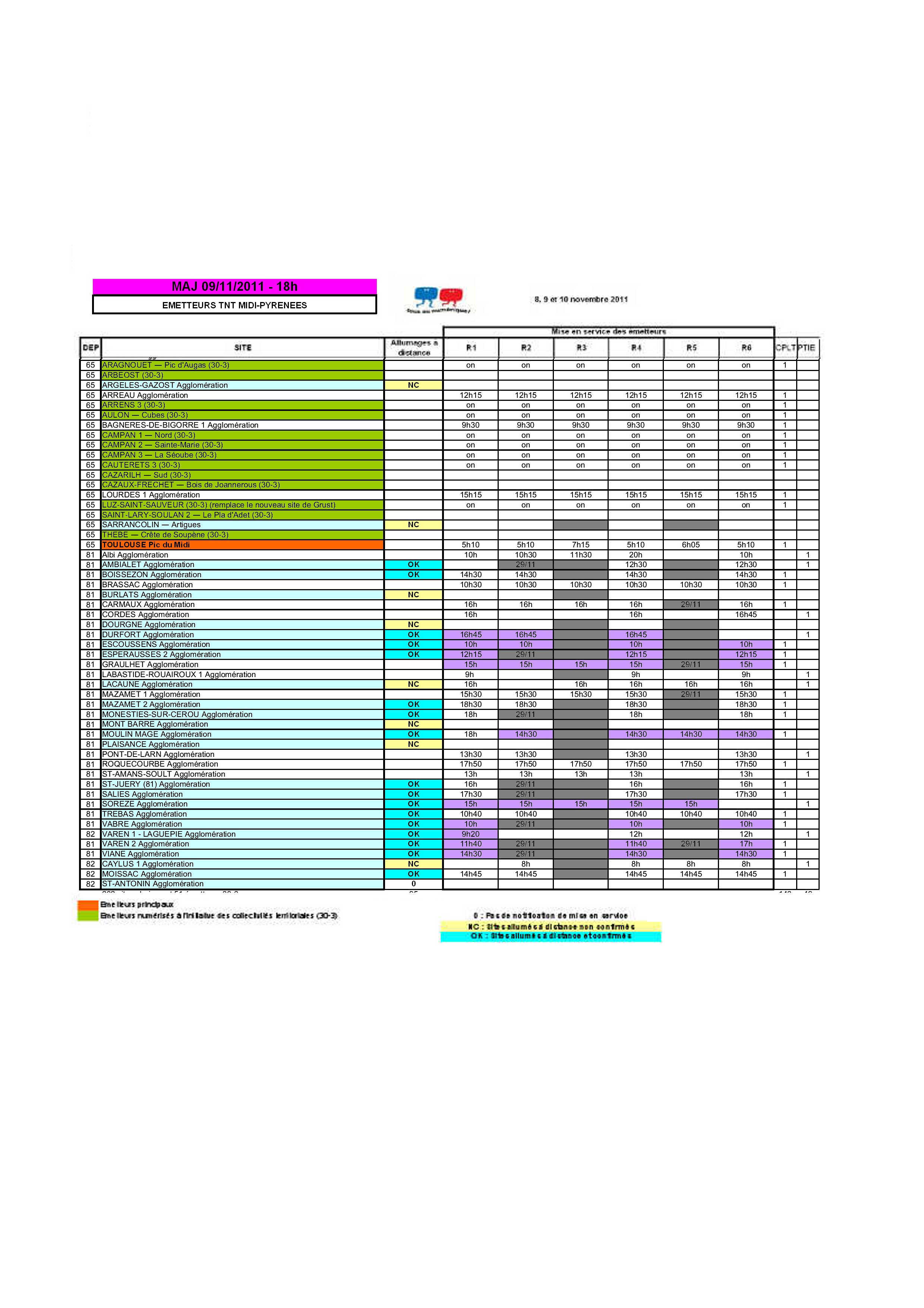

Messagepar bernard7715 » 08 Nov 2011 12:40

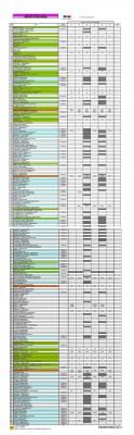

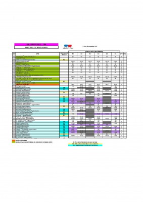

Passage au tout numérique de la région Midi - Pyrénées
France Télé Numérique a mis en ligne sur le site Tous au numérique, un tableau de suivi du rallumage des émetteurs TNT de la région midi Pyrénées., que vous le trouverez derrière ce lien (il faut cliquer sur Télécharger le pdf)
http://www.tousaunumerique.fr/professionnels/votre-profil/antennistes-et-distributeurs/documentation/region/midi-pyrenees/ret-doc/1/doc/tableau-de-mise-en-service-des-emetteurs-region-midi-pyrenees-782/
Le tableau sera mis à jour tout au long de la journée.
Emetteurs remis en fonctionnement a 12H
Cliquez sur le tableau pour l'agrandir
Source: Tous au numérique
Re: [82 - Tarn et Garonne] Golfech, Moissac, Varen

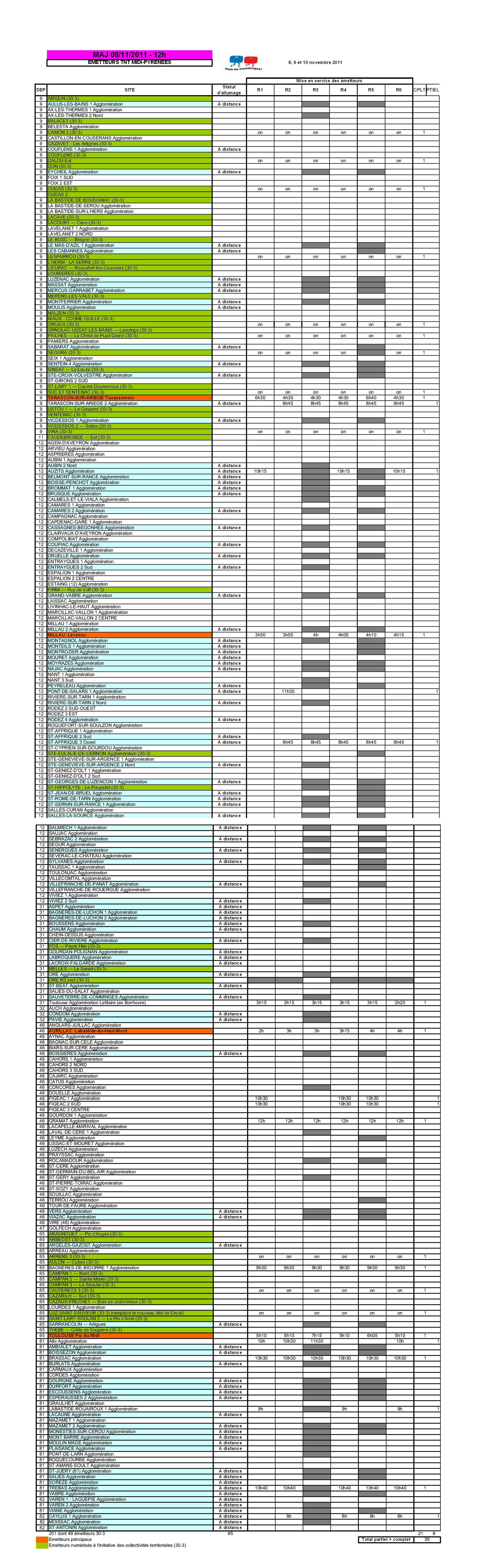

Messagepar bernard7715 » 09 Nov 2011 22:33
Emetteurs déclarés en fonctionnement le 09 novembre a 18h par Tous au numérique
Source Tous au numérique
Haute Pyrénées - Tarn - Tarn et Garonne
