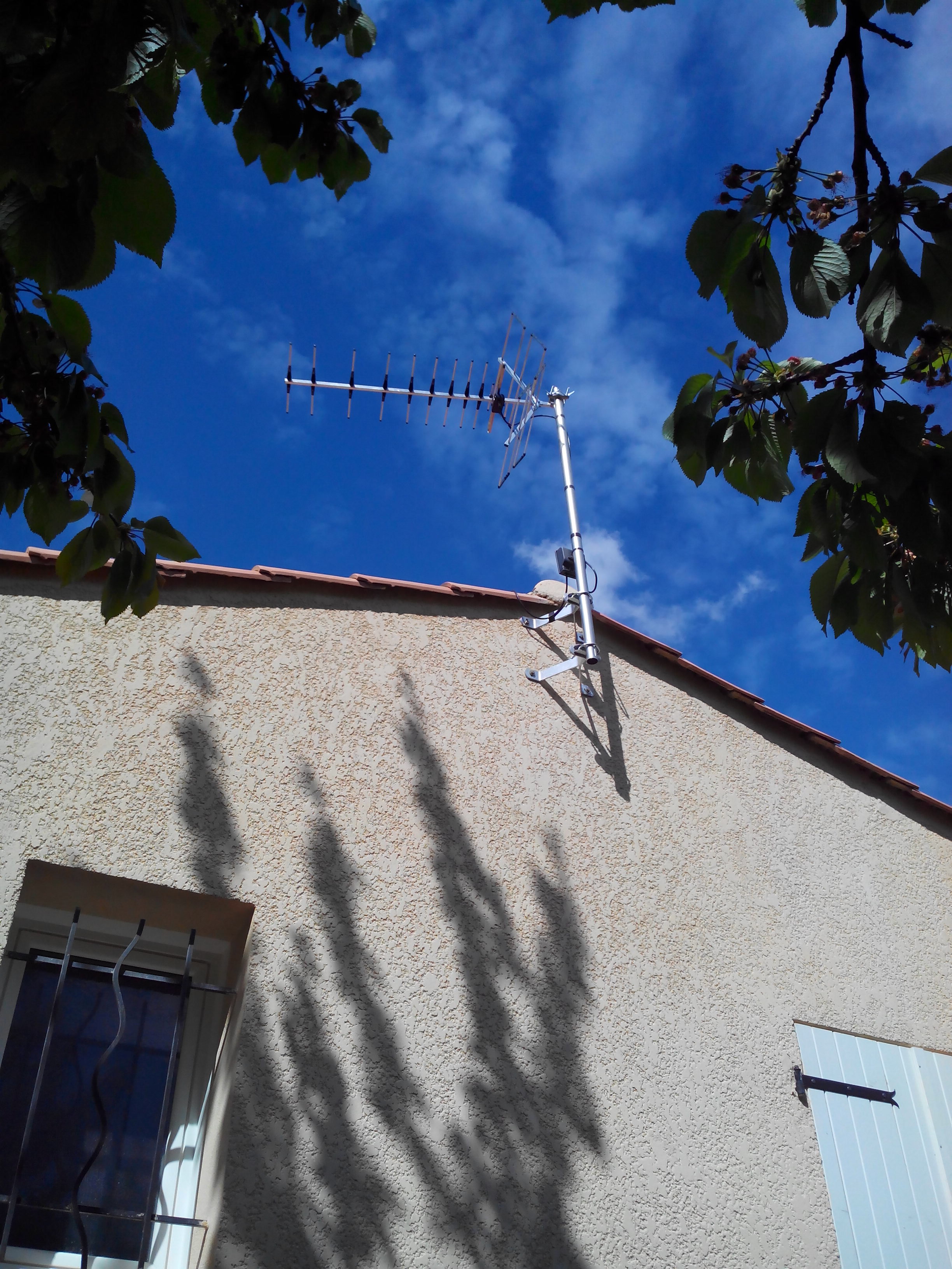

Aurais-tu la possibilité de regarder sur internet si tu vois une photo d'une antenne UHF qui ressemble à la tienne? :wink:
Aurais-tu la possibilité de prendre en photo ton antenne prise depuis le jardin ou la terrasse par exemple?
Re: 83 - Var [St-Raphaël, Toulon, Hyères, Pignan]
Messagepar aumgeo » 17 Avr 2016 14:34
voici la photo de mon antenne :
https://app.box.com/s/astnekw60amjd1kwv0fhvrpfvnfy6d0j

Messagepar bernard7715 » 17 Avr 2016 20:46
julien74 a écrit:Je n'arrive pas à voir la photo
j'ai posté la photo d'aumgeo dans son message.
Messagepar julien74 » 17 Avr 2016 20:47
Merci beaucoup bernard :wink:
Qu'en penses-tu de l'antenne d'aumgeo?
Elle te semble correcte?
