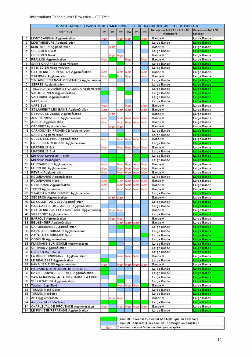

web_php a écrit: Réception analogique impeccable (installation en maison individuelle avec rateau qui date des années 1980) mais c'est moyen pour la TNT
L'antenne a vérifié, car a l'époque ont installait des antennes groupe de canaux qui correspondait au plan fréquence l'émetteur.
Avec le passage au tout numérique, le plus souvent tout les émetteurs d'un département se retrouve avec le même plan fréquence (en SFN). Plan fréquence qui peut être différent a celui de l'antenne.
Regarde ce tableau il donne le type d'antenne qu'il faut pour recevoir la TNT aprés le 5 juillet
source du tableau/ Tous au numérique
