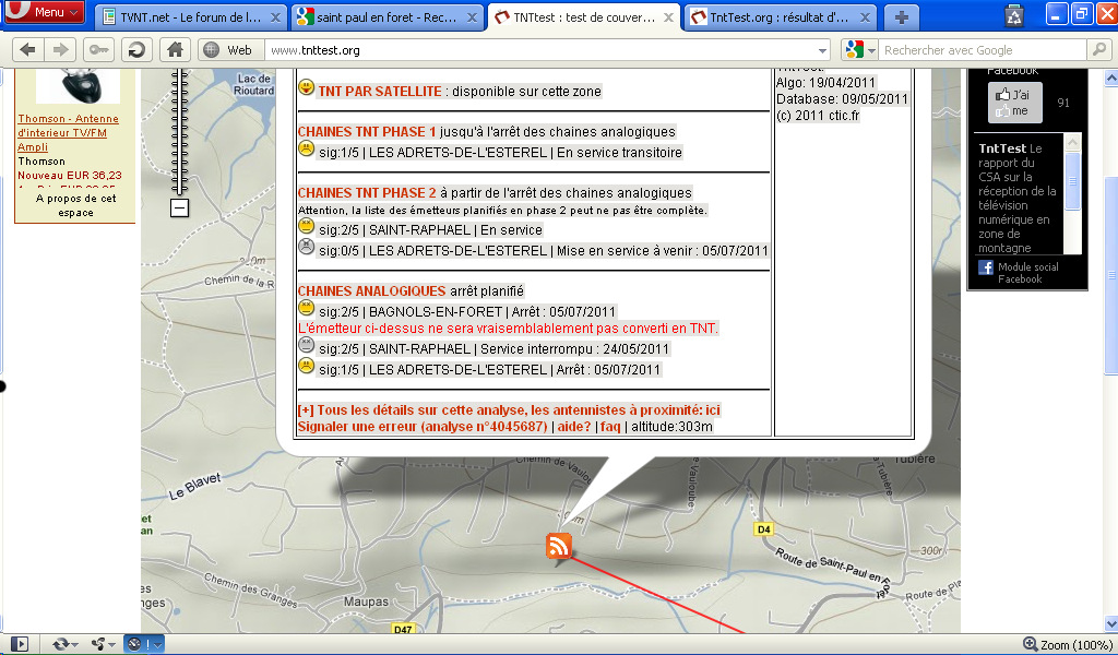

Messagepar bernard7715 » 24 Juin 2011 00:49
gerald_83 a écrit:
gerald_83 a écrit:D'après Orange je suis éligible mais n'ai pas encore testé. Je vais commander la box TV à connecter à ma live box et modifier mon abonnement en conséquence :mrgreen:
Bon ben voilà, j'ai reçu la Box Orange et je reçois donc la TV par Internet depuis hier. Ca me permettra d'attendre que je mette en place une parabole.
Merci à tous pour votre aide
J 'ai fait un test sur l'endroit marqué du vert point vert de ton test, tu n'auras pas besoin de parabole, le niveau signal prévue autour de 45db pour le 5 juillet nécessitera peut être l'ajout d'un préampli. il te reste 11 jours de réflexion.
http://www.tnttest.org/details.php?rf=tv&details=1&key=201106240134555695075
Messages: 24244
