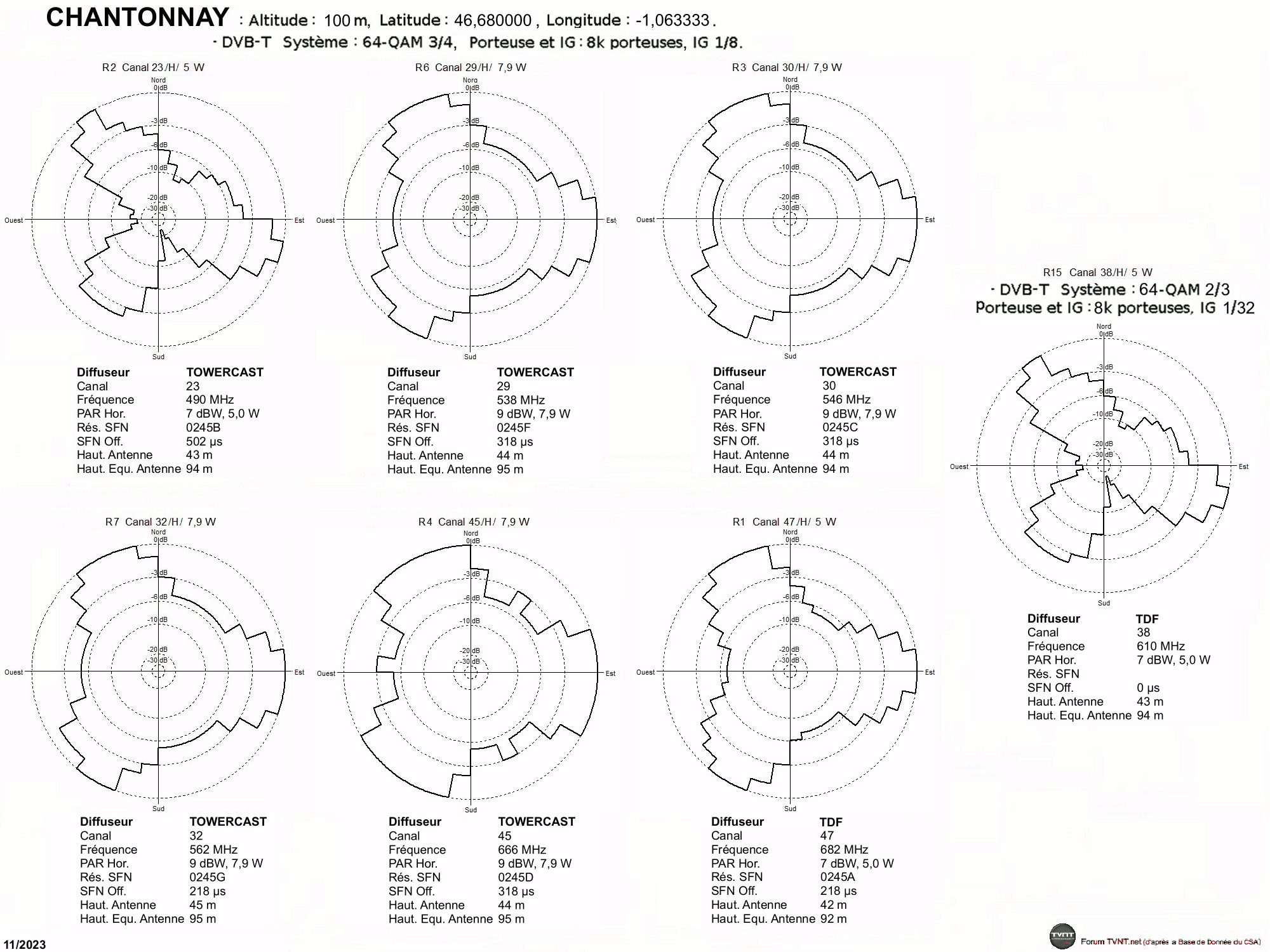

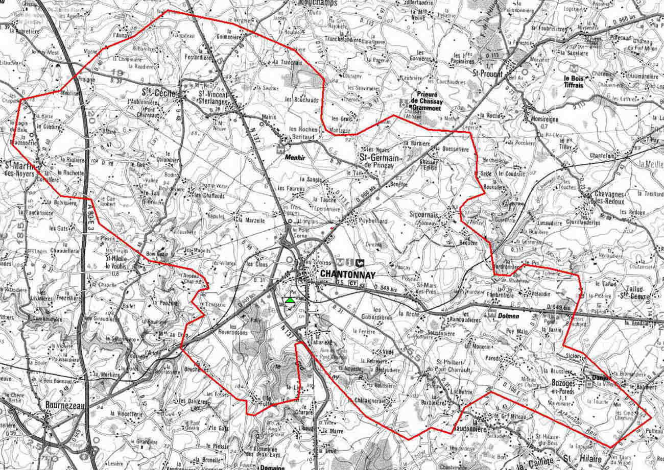

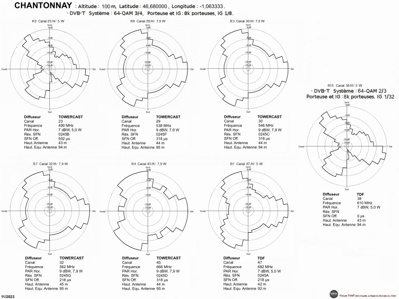

CHANTONNAY - LA CHARDIÈRE
:arrow: Localisation du pylône TDF de La Chardière, commune de Chantonay.
:arrow: Composition des multiplex R1 et R15 :
R2: 23H 5W (TOWERCAST).
R6: 29H 7,9W (TOWERCAST).
R3: 30H 5W (TOWERCAST).
R7: 32H 7,9W (TOWERCAST).
R15: 38H 5W (TDF).
R4: 45H 7,9W (TOWERCAST).
R1: 47H 5W (TDF).

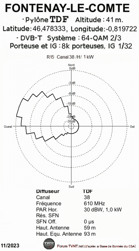

FONTENAY-LE-COMTE - LES GRAIS DE LAVAUD
:arrow: Localisation du pylône TDF du Grais de Lavaud, commune de Fontenay-le-Comte, qui diffuse uniquement le multiplex R15 des chaines locales.
:arrow: Composition du multiplex R15 :
:arrow: Caractéristiques techniques du multiplex :
R15: 38H 1kW (TDF).

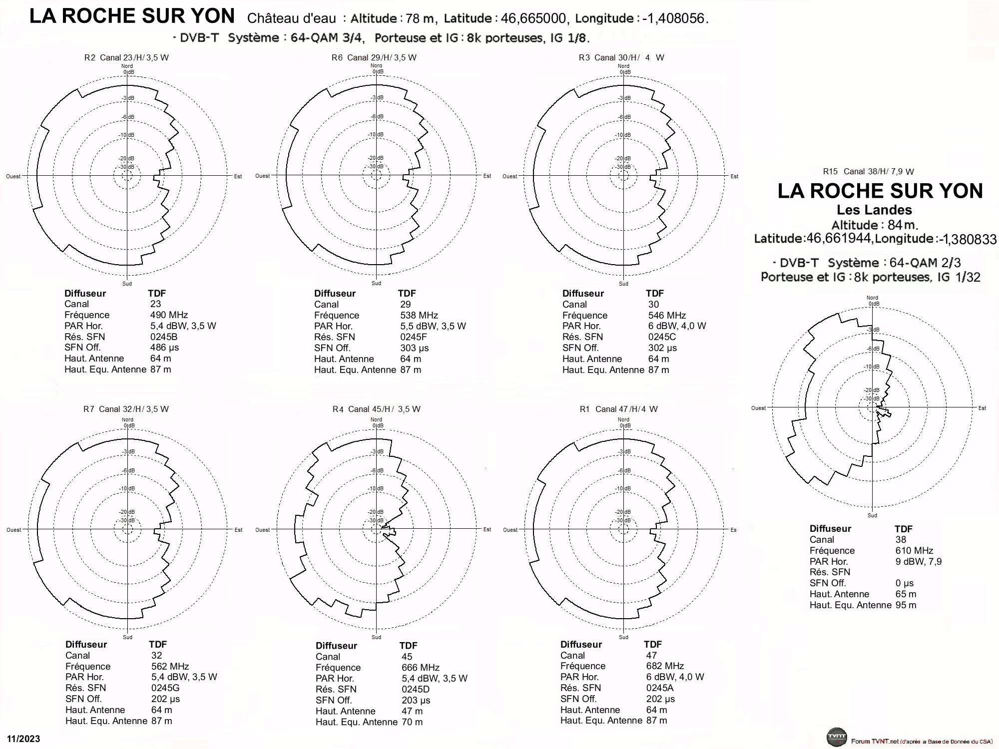

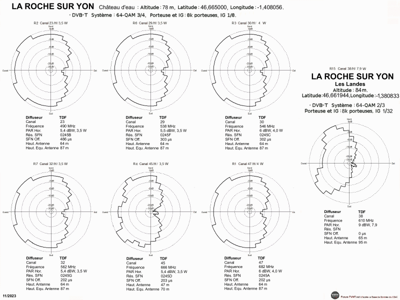

LA ROCHE-SUR-YON - AGGLOMÉRATION
Il y a 2 émetteurs pour la TNT sur La Roche-sur-Yon :
:arrow: Localisation du pylône TDF du Château d'eau, rue Joseph Bara, qui diffuse les multiplex R1 à R4, R6, R7 et R9.
:arrow: Localisation du pylône TDF de L'Herbaude, route de La Chaize, qui diffuse le multiplex R15 (chaines locales de Ouest TV).
R2: 23H 3,5W (TDF).
R9: 26H 4W (TDF).
R6: 29H 3,5W (TDF).
R3: 30H 4W (TDF).
R7: 32H 3,5W (TDF).
R15: 38H 7,9W (TDF).
R4: 45H 3,5W (TDF).
R1: 47H 4W (TDF).

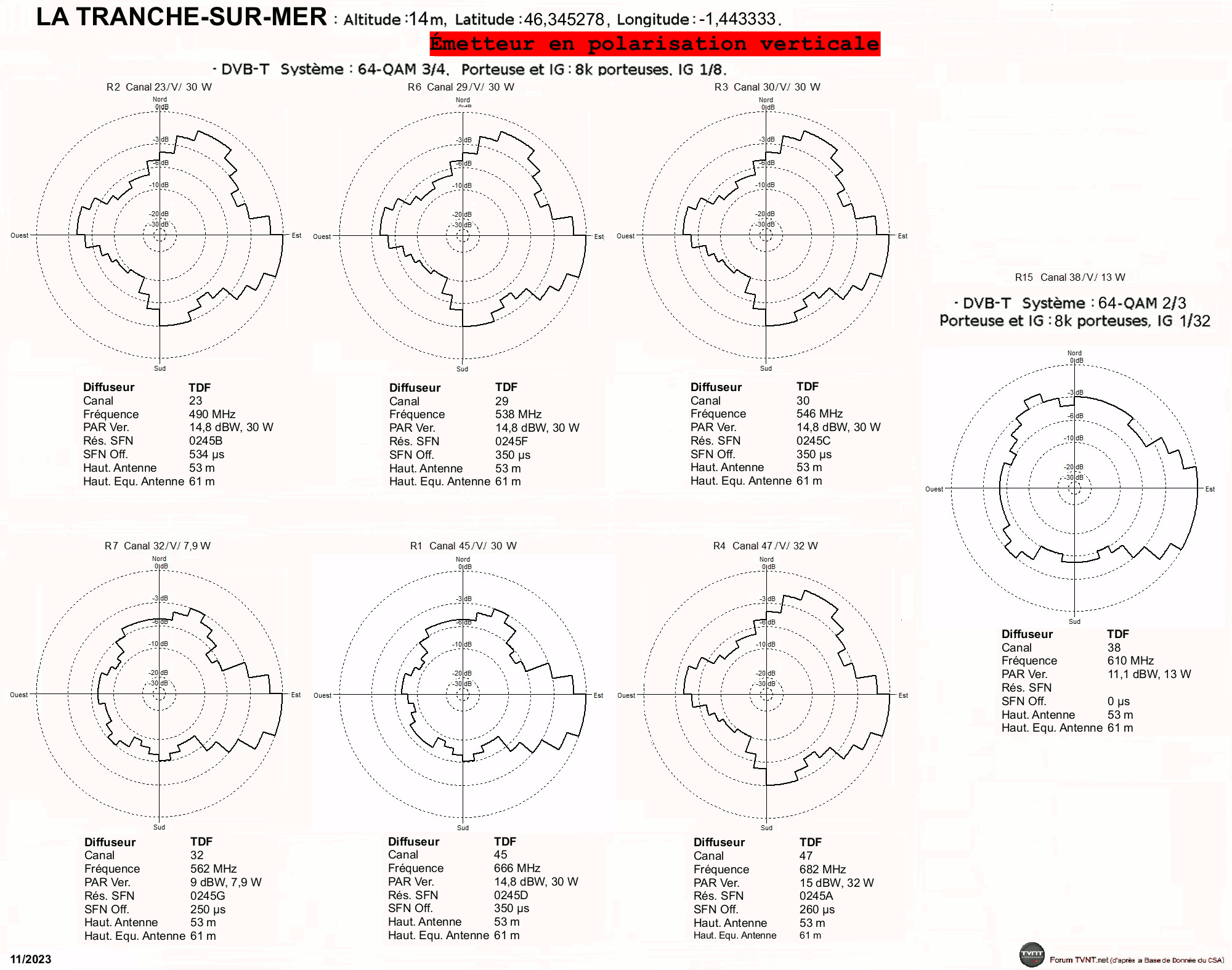

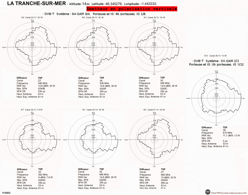

LA TRANCHE-SUR-MER - LE VIEUX MOULIN
:arrow: Localisation du pylône TDF du Vizux Moulin, commune de La Tranche-sur-Mer.
R2: 23V 30W (TDF).
R6: 29V 30W (TDF).
R3: 30V 30W (TDF).
R7: 32V 7,9W (TDF).
R15: 38V 13W (TDF).
R4: 45V 30W (TDF).
R1: 47V 32W (TDF).

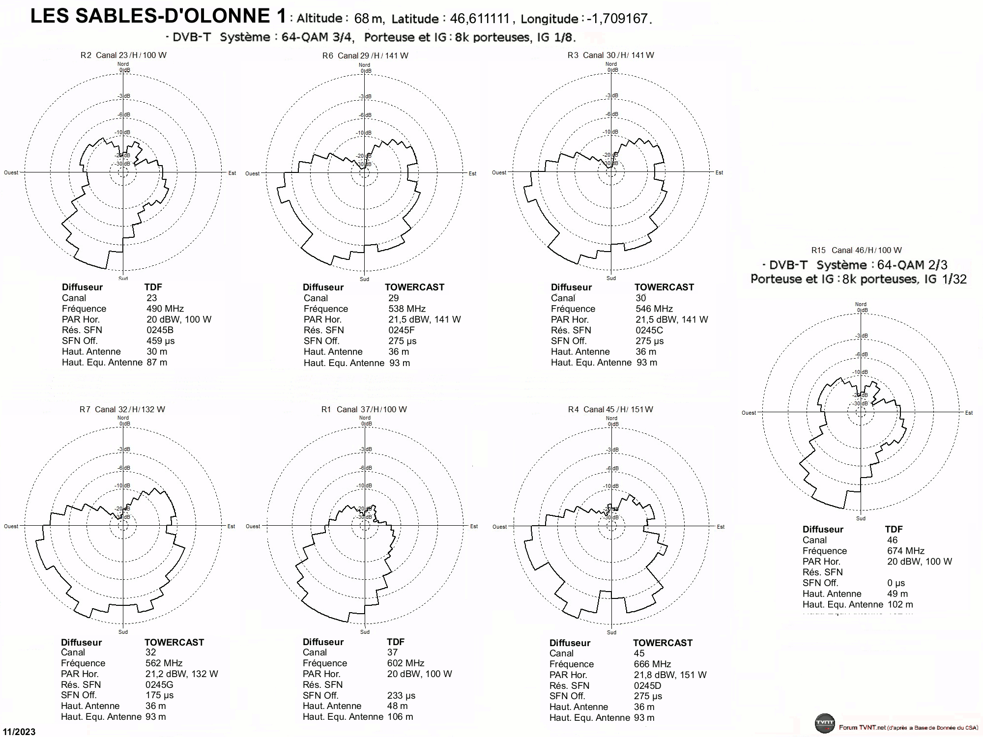

LES SABLES D'OLONNE 1 - NORD - VAIRÉ
:arrow: Localisation du pylône TDF du Moulin du Retail, sur la commune de Vairé.
R2: 23H 100W (TOWERCAST).
R6: 29H 141W (TOWERCAST).
R3: 30H 141W (TDF).
R7: 32H 132W (TOWERCAST).
R1: 37H 100W (TDF).
R4: 45H 151W (TOWERCAST).
R15: 46H 100W (TOWERCAST).

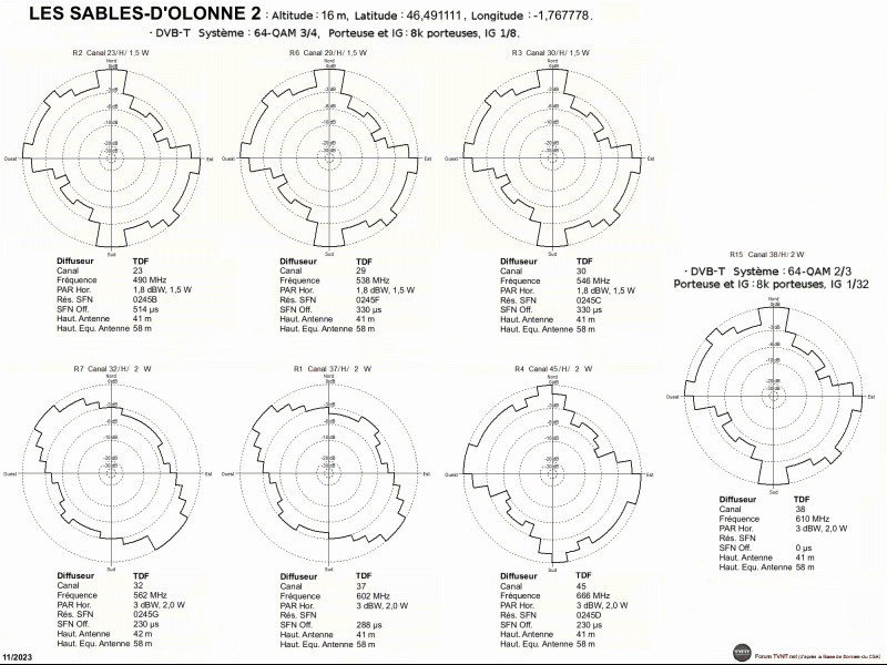

LES SABLES D'OLONNE 2 - LES ROSES
:arrow: Localisation du pylône TDF des Roses, boluevard Pasteur, commune des Sables-d'Olonne.
R2: 23H 1,5W (TDF).
R6: 29H 1,5W (TDF).
R3: 30H 1,5W (TDF).
R7: 32H 2W (TDF).
R1: 37H 2W (TDF).
R15: 38H 2W (TDF).
R4: 45H 2W (TDF).

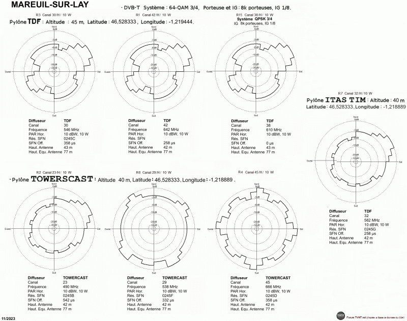

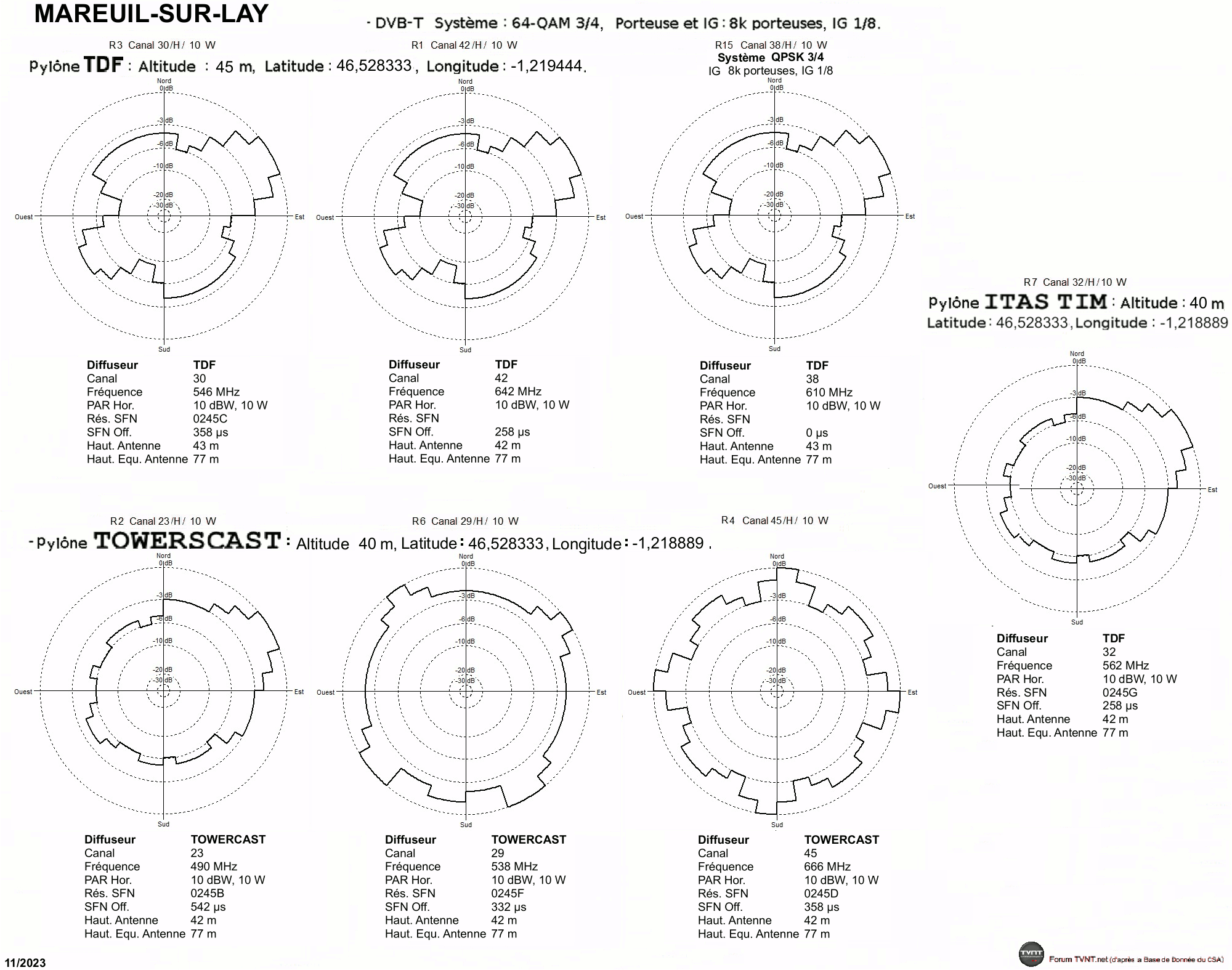

MAREUIL-SUR-LAY - BEAULIEU
Il y a 2 pylônes pour la TNT sur le site de Beaulieu , commune de Mareuil-sur-Lay-Dissais :
:arrow: Localisation du pylône TDF, qui diffuse les multiplex R3 et R15.
:arrow: Localisation du pylône TOWERCAST, qui diffuse le multiplex R1, R2, R4, R6 et R7.
R2: 23H 10W (TOWERCAST).
R6: 29H 10W (TOWERCAST).
R3: 30H 10W (TDF).
R7: 32H 10W (TOWERCAST).
R15: 38H 10W (TDF).
R1: 43H 10W (TOWERCAST).
R4: 45H 10W (TOWERCAST).

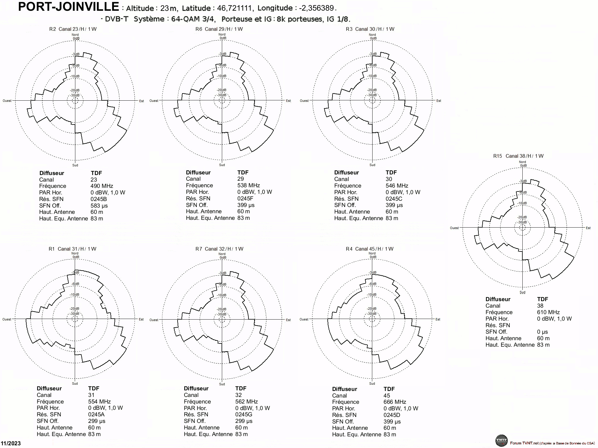

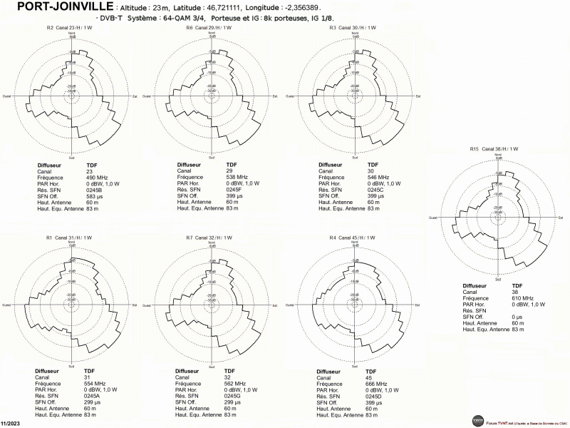

PORT-JOINVILLE - L'ÎLE D'YEU - CHÂTEAU D'EAU
:arrow: Localisation du pylône TDF de Port Joinville, commune de L'Île d'Yeu.
R2: 23H 1W (TDF).
R6: 29H 1W (TDF).
R3: 30H 1W (TDF).
R1: 31H 1W (TDF).
R7: 32H 1W (TDF).
R15: 38H 1W (TDF).
R4: 45H 1W (TDF).

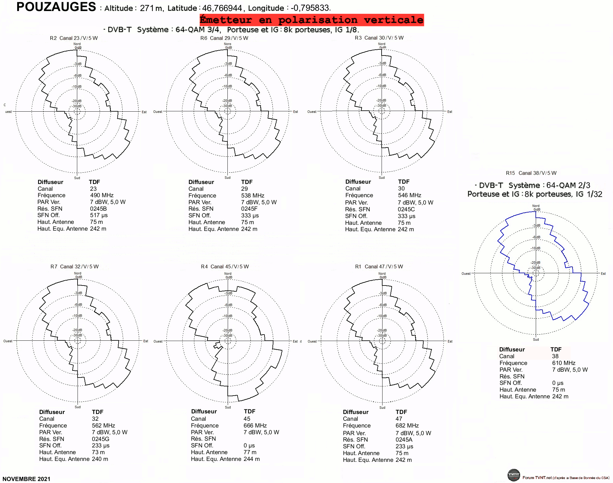

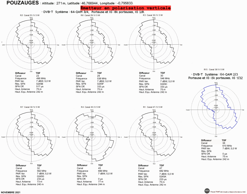

POUZAUGES - LE PUY LOSE
:arrow: Localisation du pylône TDF du Puy Lose, commune de Pouzauges.
R2: 23V 5W (TDF).
R6: 29V 5W (TDF).
R3: 30V 5W (TDF).
R7: 32V 5W (TDF).
R15: 38V 5W (TDF).
R4: 45V 5W (TDF).
R1: 47V 5W (TDF).

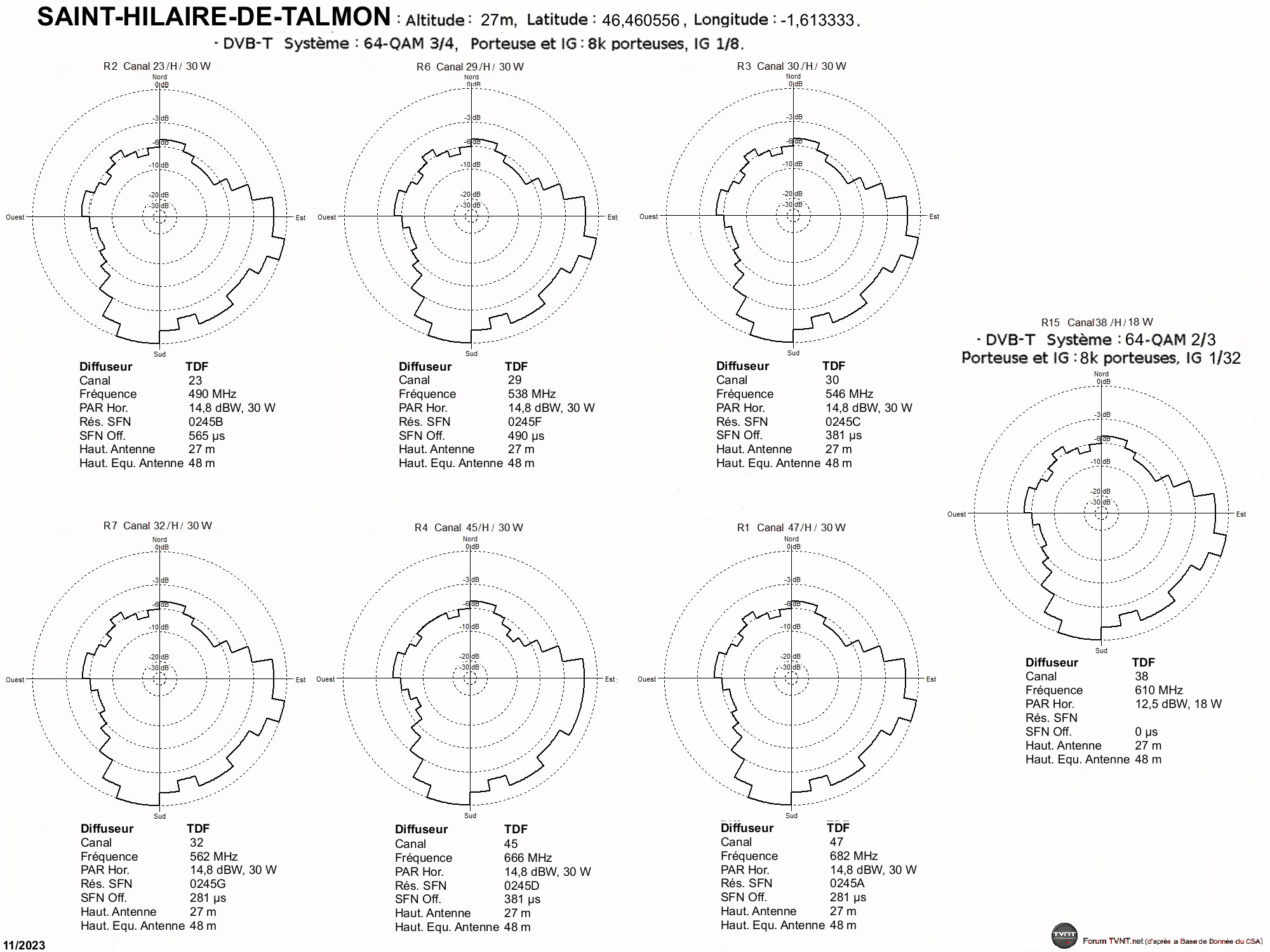

SAINT-HILAIRE-DE-TALMONT - LES MOULINS
:arrow: Localisation du pylône TDF des Moulins, commune de Talmont-Saint-Hilaire.
R2: 23H 30W (TDF).
R6: 29H 30W (TDF).
R3: 30H 30W (TDF).
R7: 32H 30W (TDF).
R15: 38H 18W (TDF).
R4: 45H 30W (TDF).
R1: 47H 30W (TDF).
