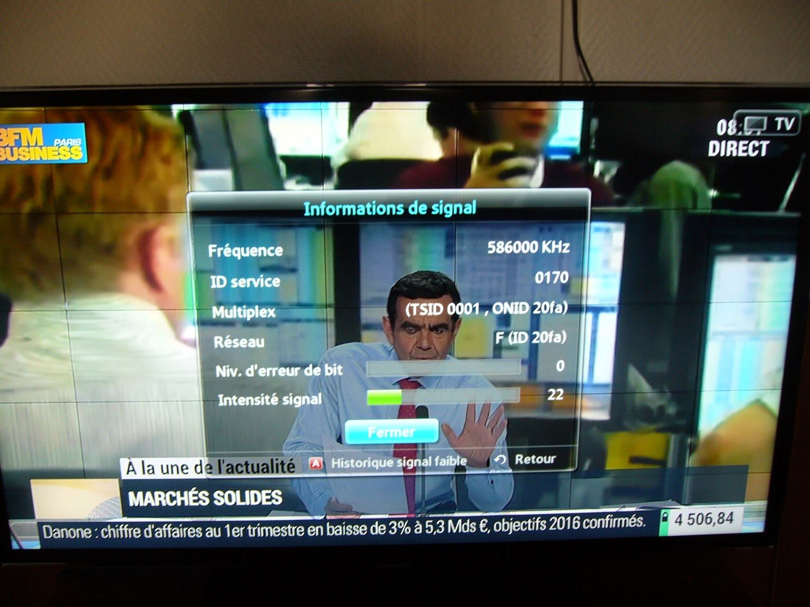

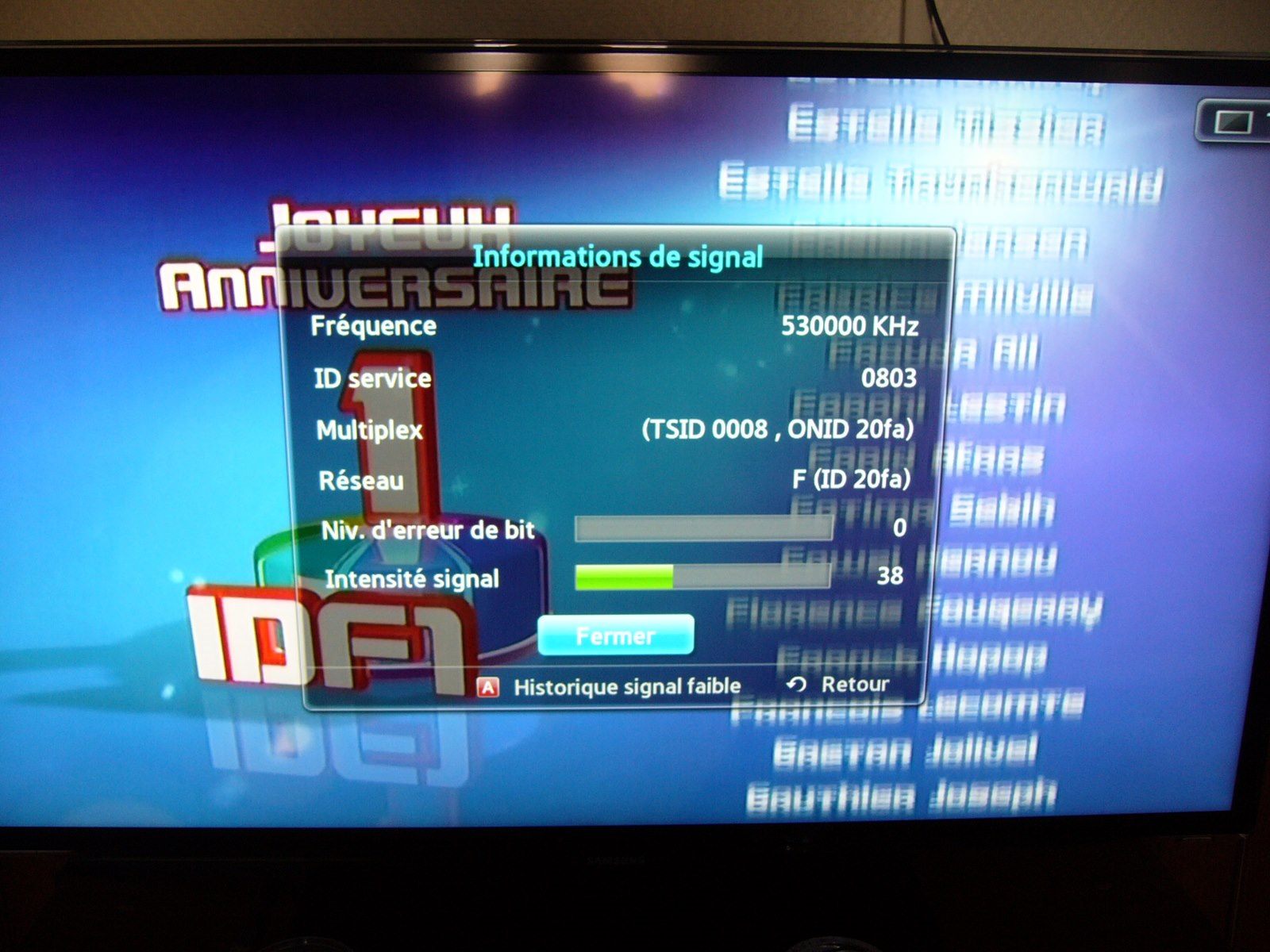

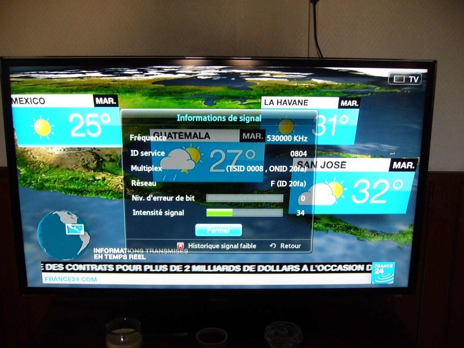

Messagepar TOTOPHE » 19 Avr 2016 11:07
Ce matin vers 8h15, j'ai pris des clichés des 3 chaînes locales parisiennes sur le canal 28 et BFM Business et France 3 île de France sur le canal 35 que j'ai capté chez moi à Theil sur Vanne au nord de l'Yonne.C'est assez régulièrement que je les reçois depuis le 5 Avril mais plutôt en matinée ou en soirée. Il faut dire que je suis à plus de 120kms de la Tour Eiffel. Et avec un relief pas très très favorable.
Mon antenne est à environ 10m du sol et est amplifiée 40db avec 22 éléments directeurs. çà aide un peu!!
Cdlt
JC
