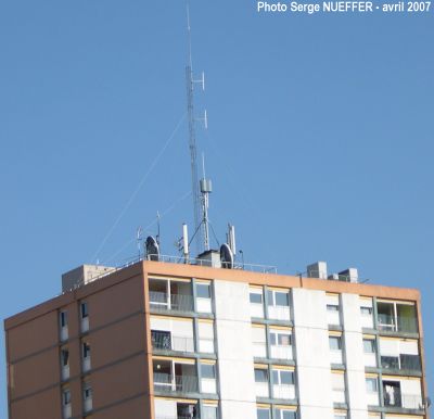

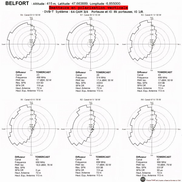

BELFORT - LES GLACIS
:arrow: Localisation de l'émetteur TOWERCAST des Glacis, sur l'immeuble du 44 rue André Parant à Belfort, qui diffuse tous les multiplex :
Vu 1368 fois
Le pylône TDF de la forêt d'Arsot, sur la commune de Valdoie n'est plus utilisé pour diffuser la TNT depuis le 25 avril 2018.
:arrow: Caractéristiques techniques des multiplex (cliquez sur les liens pour plus de détails) :
R4: 23V 50W (TOWERCAST).
R7: 26V 55W (TOWERCAST).
R9: 40V 79W (TOWERCAST).
R3: 41V 50W (TOWERCAST). (sur canal 54 avant le 23/05/2018)
R1: 43V 81W (TOWERCAST). (sur canal 46 avant le 18/12/2018)
R2: 44V 50W (TOWERCAST).
R6: 47V 79W (TOWERCAST).

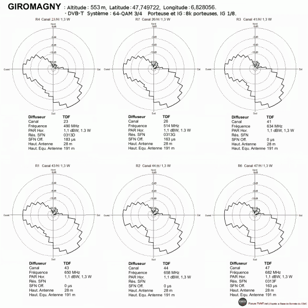

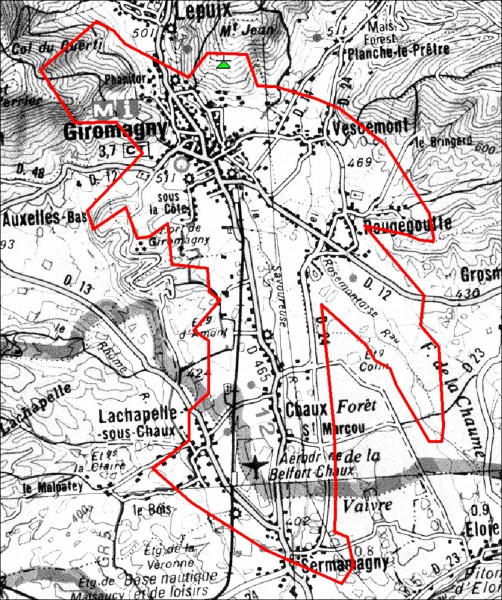

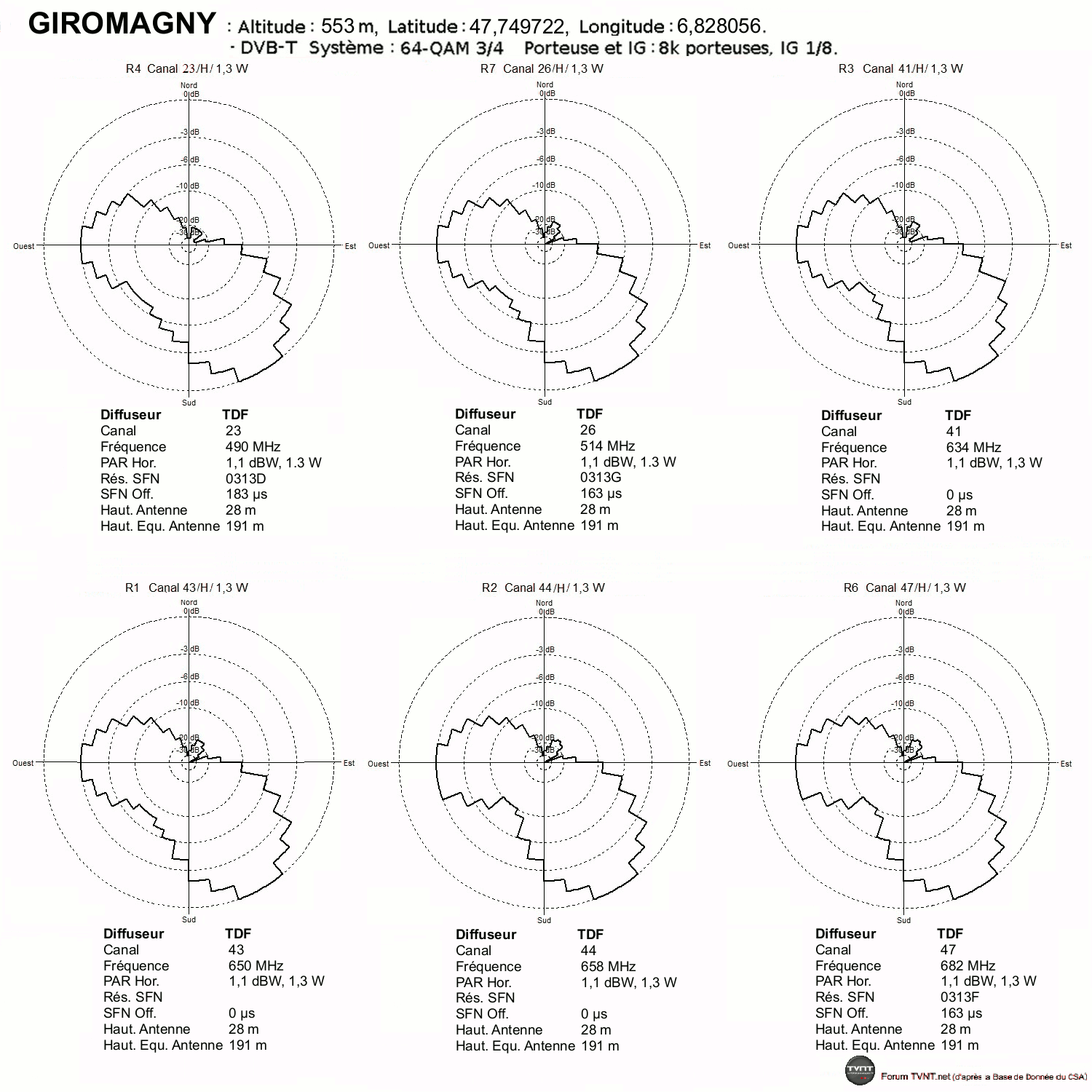

GIROMAGNY - MONT SAINT JEAN
:arrow: Localisation du pylône TDF du Mont Saint Jean, commune de Giromagny.
R4: 23H 1,3W (TDF).
R7: 26H 1,3W (TDF).
R3: 41H 1,3W (TDF). (sur canal 54 avant le 23/05/2018)
R1: 43H 1,3W (TDF). (sur canal 29 avant le 23/05/2018)
R2: 44H 1,3W (TDF). (sur canal 48 avant le 23/05/2018)
R6: 47H 1,3W (TDF).

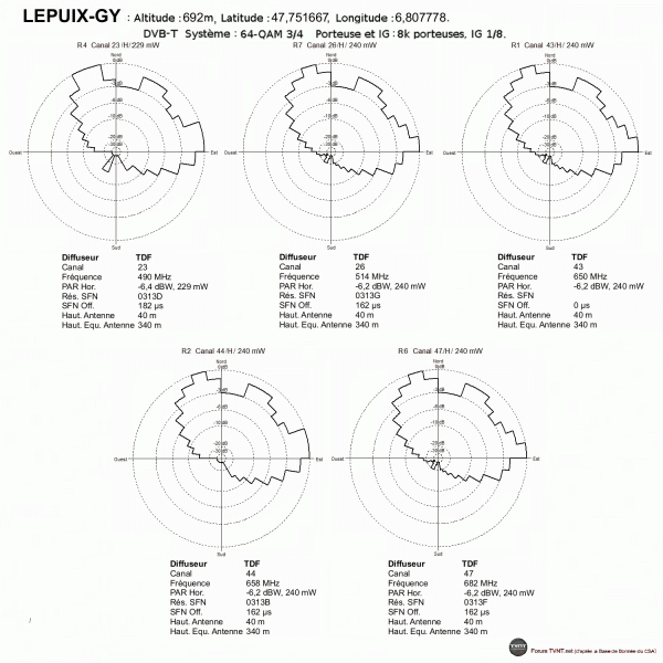

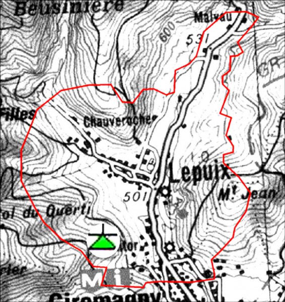

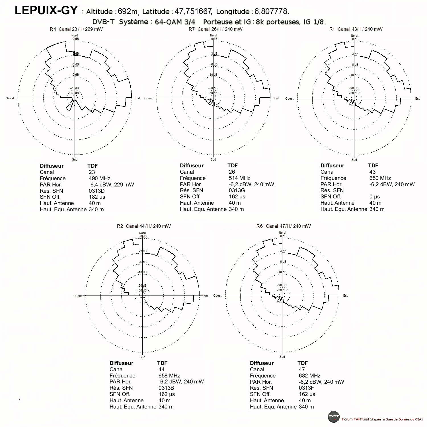

LEPUIX-GY - TÊTE DES PLANCHES
:arrow: Localisation du pylône TDF de Tête des Planches, commune de Lepuix.
R4: 23H 230mW (TDF).
R7: 26H 240mW (TDF).
R1: 43H 240mW (TDF). (sur canal 29 avant le 23/05/2018)
R2: 44H 240mW (TDF).
R6: 47H 240mW (TDF).

modification puissance sur Belfort ? (site Towercast)
Messagepar *** » 23 Avr 2008 17:57
De nouveaux panneaux UHF d'emission viennent d'être
installés au 44 rue parant à Belfort sur l'emetteur de Towercast.
Tout en haut du nouveau pylone Fm qui diffuse entre autres NRJ et RTL2.
Replique exacte des panneaux situés plus bas sur le petit pylone.
Si quelqu'un peut prendre ça en photo...
Modification à venir de la puissance d'emission ?
