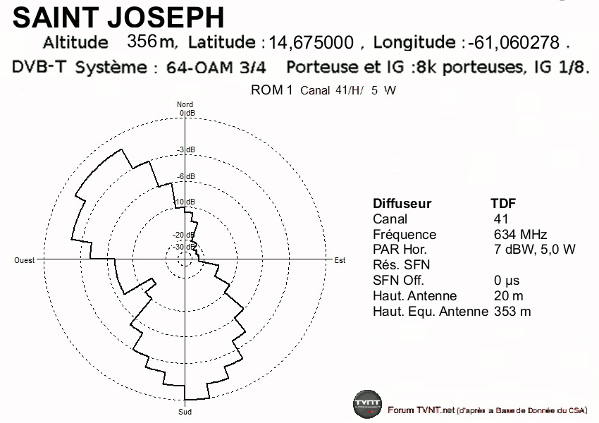

- Saint-Joseph - Bois du Parc.

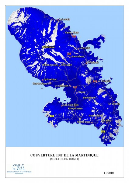

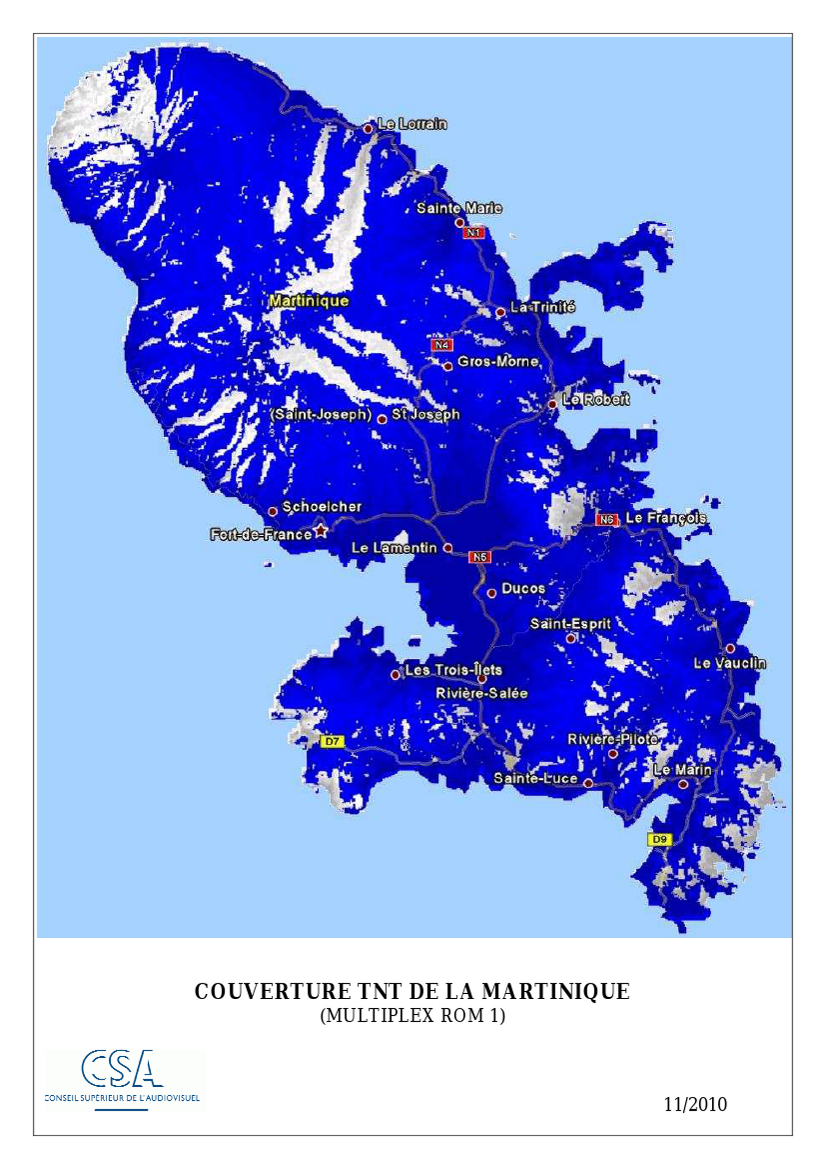

Couverture des émetteurs TNT de la Martinique :
:arrow: Pour identifier de quel émetteur vous dépendez, recherchez votre commune avec l'outil disponible sur le site du CSA.
:arrow: Carte interactive des émetteurs TNT et FM de la Martinique réalisée par Gaël01:
https://drive.google.com/open?id=1X70cNddIrMa9V6iHqTmk1pIHDFaeoA_2&usp=sharing

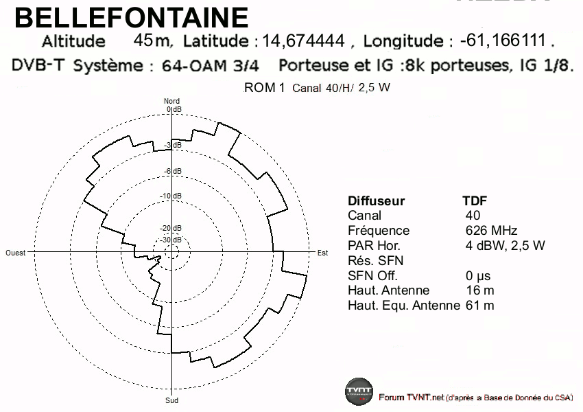

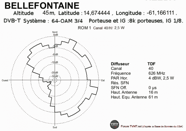

BELLEFONTAINE - LE VENTRE À TERRE
:arrow: Localisation du pylône TDF
:arrow: Caractéristiques techniques du multiplex :
ROM1: 40H 2,5W (TDF).

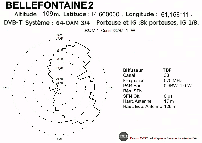

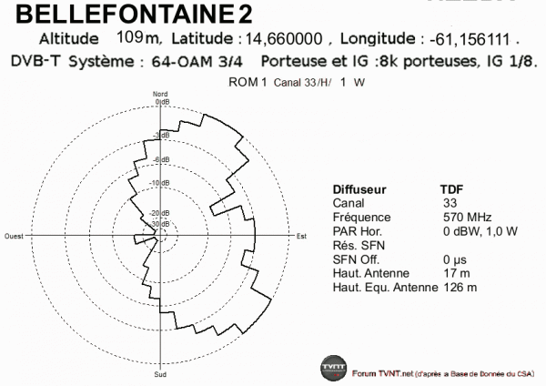

BELLEFONTAINE 2 - FOND BOUCHER
:arrow: Localisation du pylône TDF .
ROM1: 33H 1W (TDF).

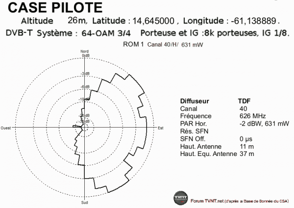

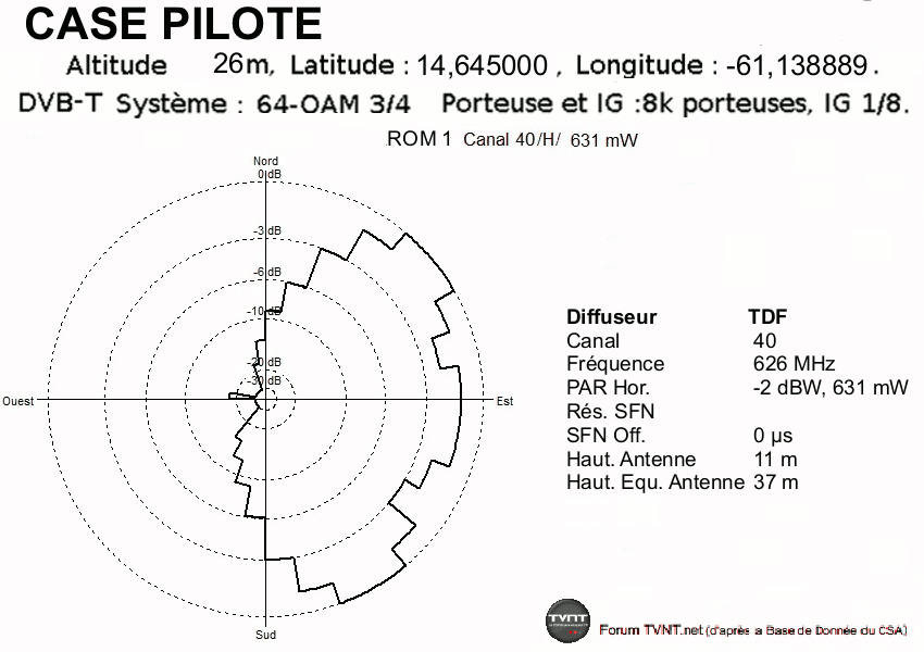

CASE-PILOTE - SUD DE L'AGGLOMÉRATION
:arrow: Localisation du pylône TDF de La Batterie.
ROM1: 40H 630mW (TDF).

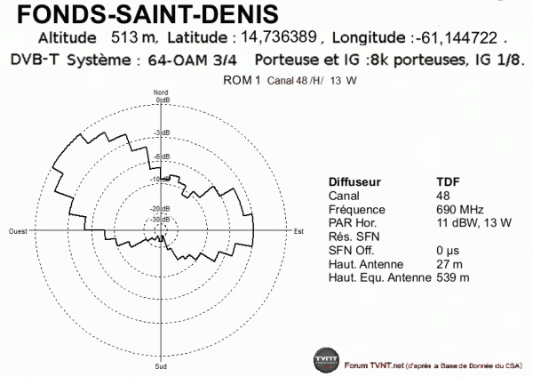

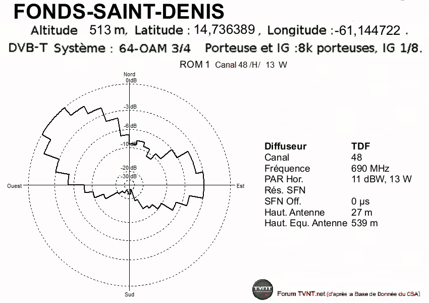

FONDS-SAINT-DENIS - MORNE DES CADETS
ROM1: 48H 13W (TDF).

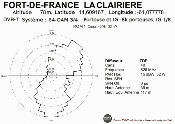

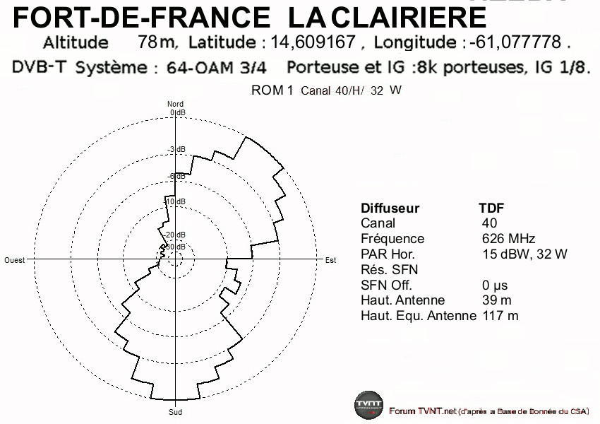

FORT-DE-FRANCE - CLAIRIÈRE
ROM1: 40H 32W (TDF).

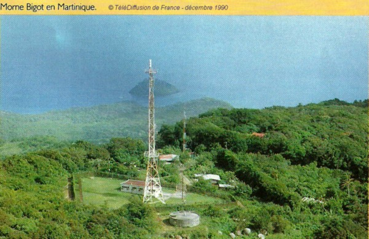

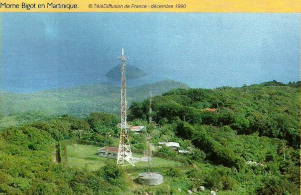

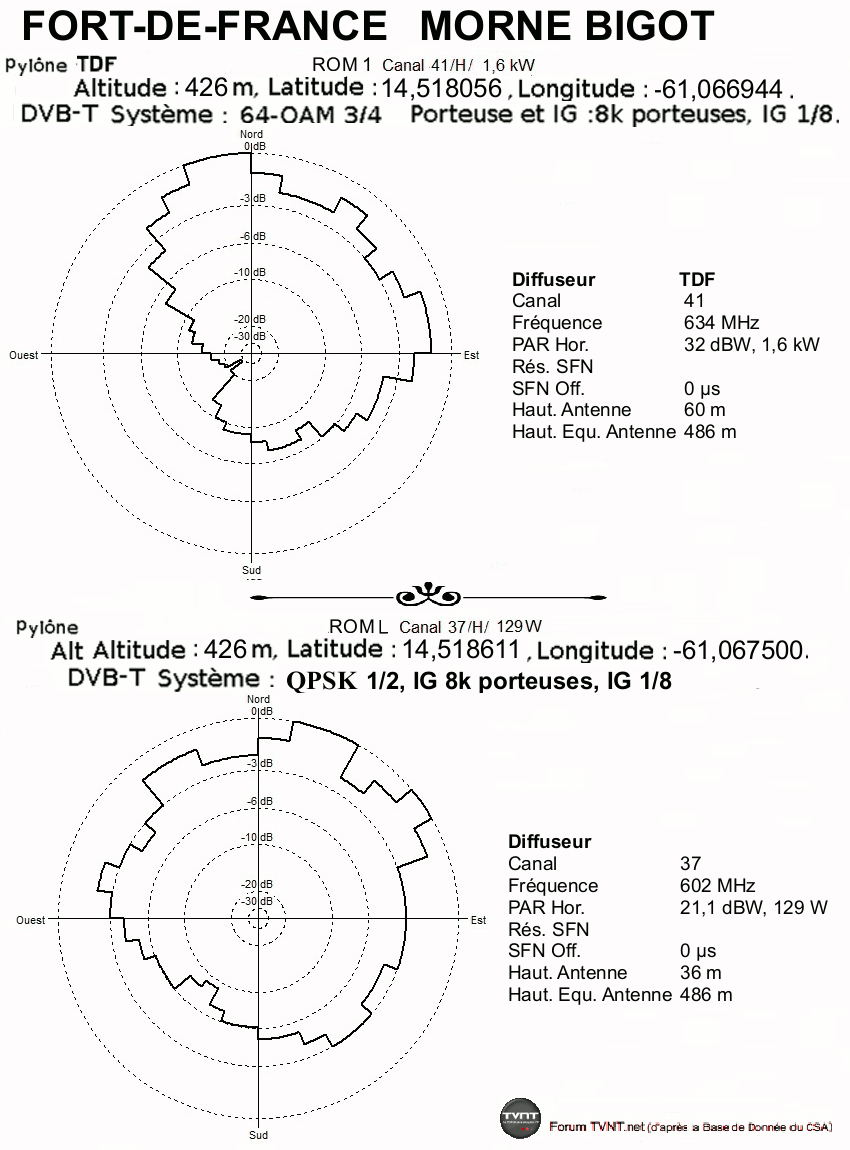

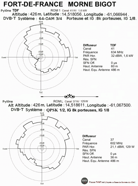

FORT-DE-FRANCE - MORNE BIGOT
Il y a 2 pylônes pour la TNT sur le site de Morne Bigot (commune des Anses-d’Arlet) :
:arrow: Localisation du pylône TDF qui diffuse les multiplex ROM1 et ROMU.
:arrow: Localisation du pylône situé près du réservoir à une centaine de mètres au nord du premier diffuse le multiplex local ROML.
:arrow: Composition du multiplex local, chaine diffusée en Définition Standard (SD) :
:arrow: La chaine locale ZITATA TV est autorisée à émettre en Haute Définition à titre expérimental, pour le moment on ignore si l'expérimentation est commencée.
ROMU: 26H 1,31kW (TDF).
ROML: 37H 129W.
ROM1: 41H 1,6kW (TDF).

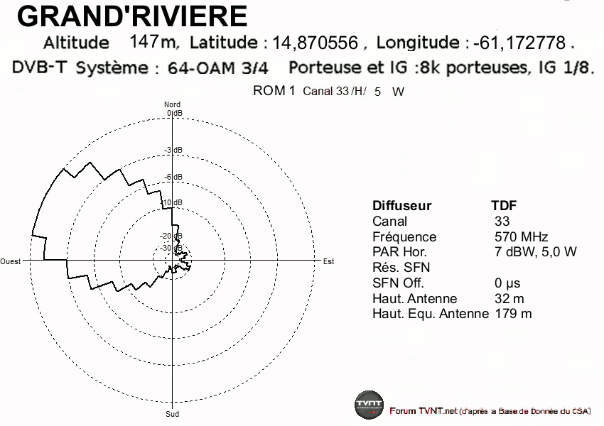

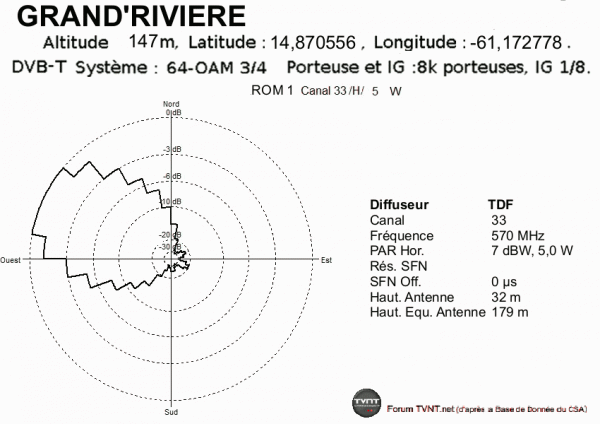

GRAND’RIVIÉRE - HABITATION BEAUSÉJOUR
ROM1: 33H 5W (TDF).

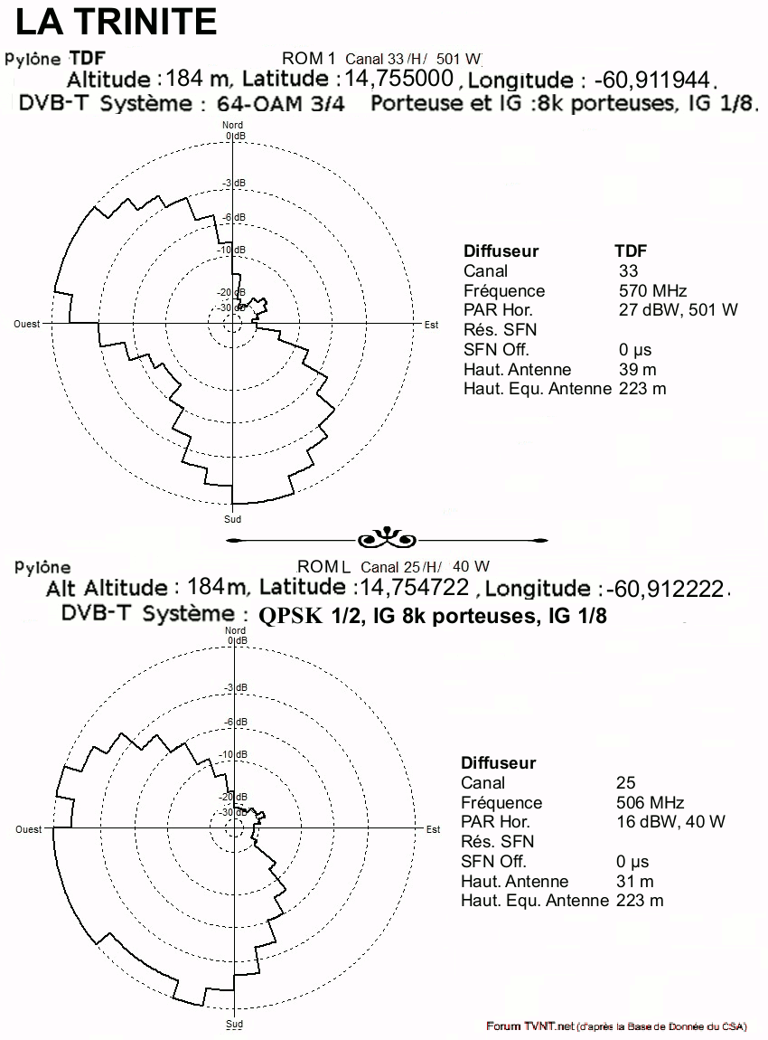

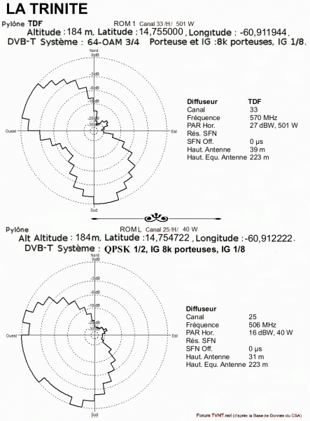

LA TRINITÉ - MORNE-PAVILLON
Il y a 2 pylônes pour la TNT sur le site de Morne Pavillon (presqu’île de la Caravelle) :
:arrow: Localisation du pylône TDF qui diffuse le multiplex ROM1.
:arrow: Localisation du pylône, situé à côté du premier diffuse le ROML
ROMU: 22H 500W (TDF).
ROML: 25H 40W.
ROM1: 33H 500W (TDF).

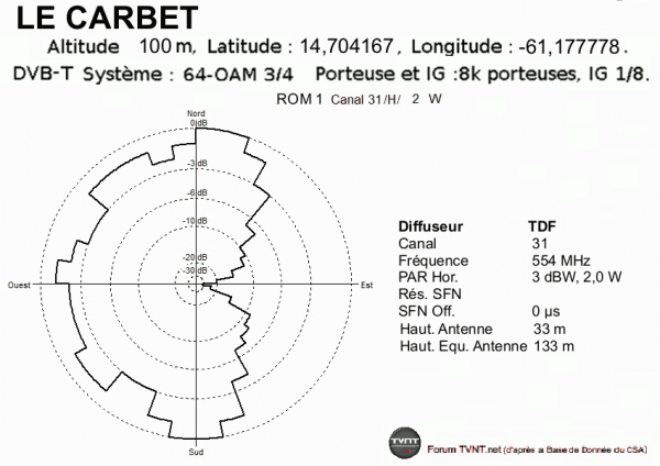

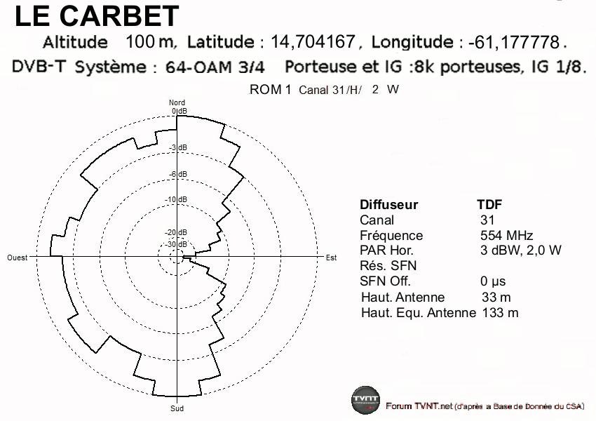

LE-CARBET - MORNE LAJUS
ROM1: 31H 2W (TDF).

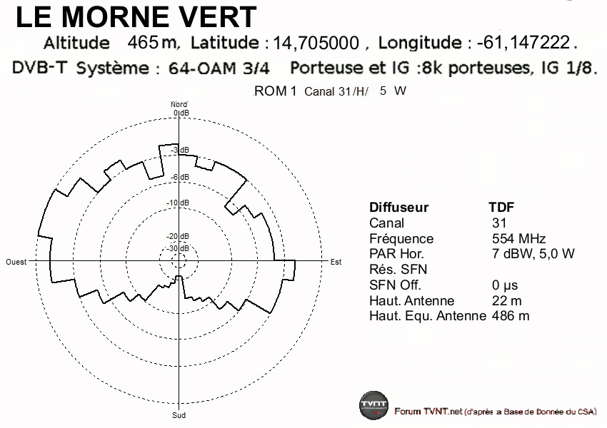

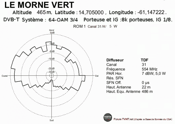

LE-MORNE-VERT - MORNE MOULINGUET
ROM1: 31H 5W (TDF).

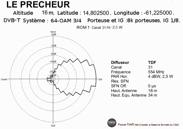

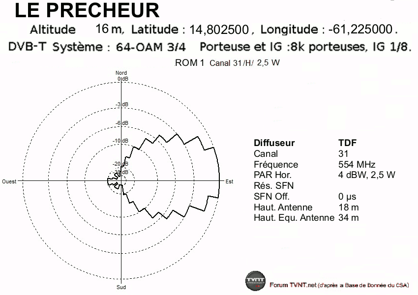

LE-PRÊCHEUR - COQUETTE
ROM1: 31H 2,5W (TDF).

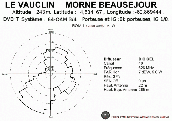

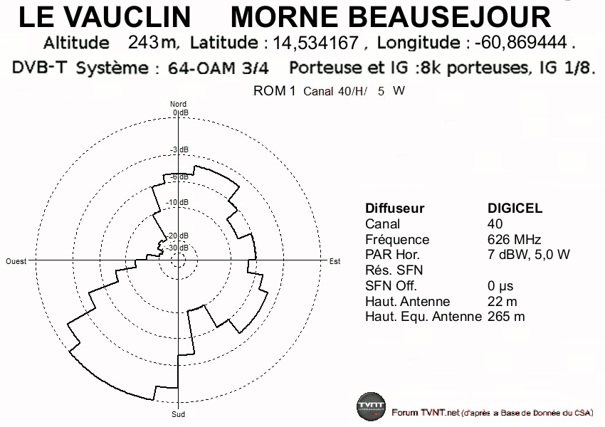

LE-VAUCLIN - MORNE BEAUSÉJOUR
:arrow: Localisation du pylône DIGICEL .
ROM1: 40H 5W (TDF).

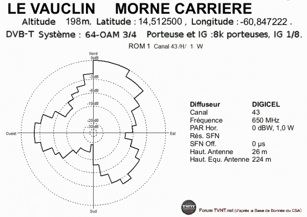

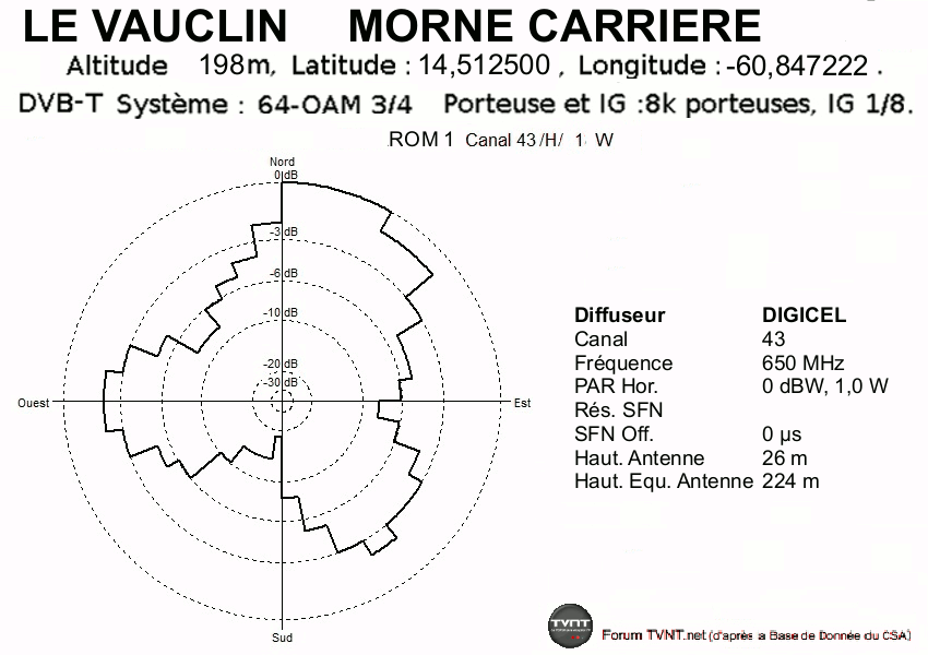

LE-VAUCLIN - MORNE CARRIÈRE
ROM1: 43H 1W (TDF).

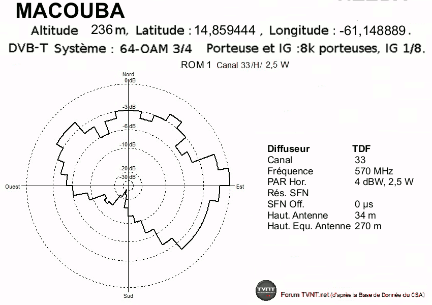

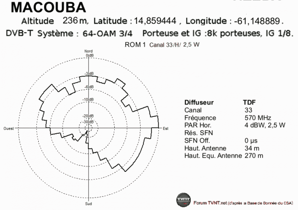

MACOUBA - HABITATION BELLEVUE
ROM1: 33H 2,5W (TDF).

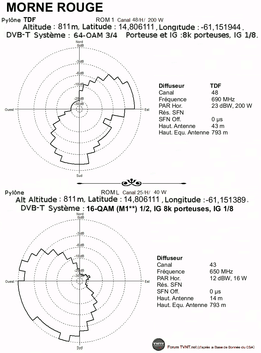

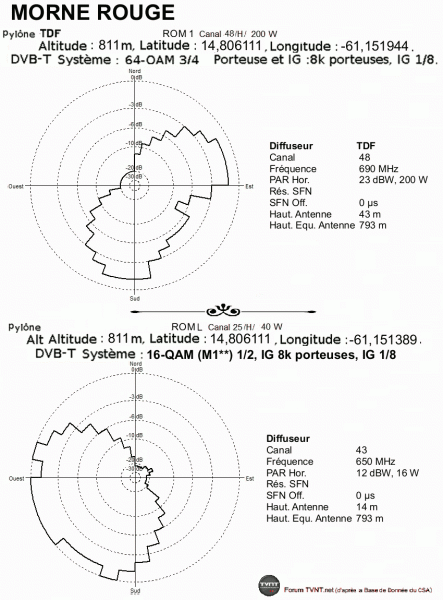

MORNE-ROUGE - L'AILERON
Il y a 2 pylônes pour la TNT sur le site de l’Aileron (commune de l’Ajoupa-Bouillon) :
:arrow: Localisation du pylône TDF qui diffuse le multiplex ROM1 :
Vu 2039 fois
:arrow: Localisation du second pylône , situé à une centaine de mètre au sud-est du premier, diffuse le ROML.
ROM1: 48H 200W (TDF).
ROML: 43H 16W.

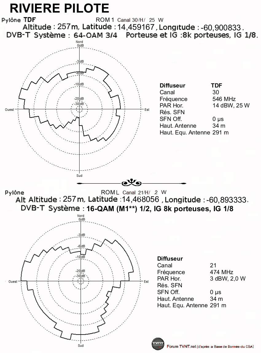

RIVIÈRE-PILOTE - ACA

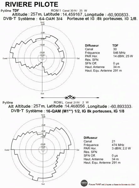

Il y a 2 pylônes pour la TNT sur Rivière-Pilote, commune de Le Marin :
:arrow: Localisation du pylône TDF de Morne Aca qui diffuse le multiplex ROM1.
:arrow: Localisation du pylône situé près Jean-Baptiste à Morne Gommier diffuse le ROML.
:arrow: Composition du multiplex local, chaine diffusée en Haute Définition (HD) :
:arrow: La chaine locale ZITATA TV est autorisée à émettre en Haute Définition à titre expérimental sur l'émetteur de Rivière Pilote : Aca.
ROM1: 30H 25W (TDF).
ROML: 21H 2W.

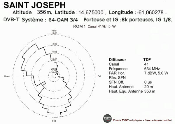

SAINT-JOSEPH - BOIS DU PARC
ROM1: 41H 5W (TDF).

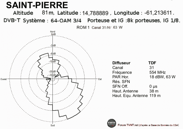

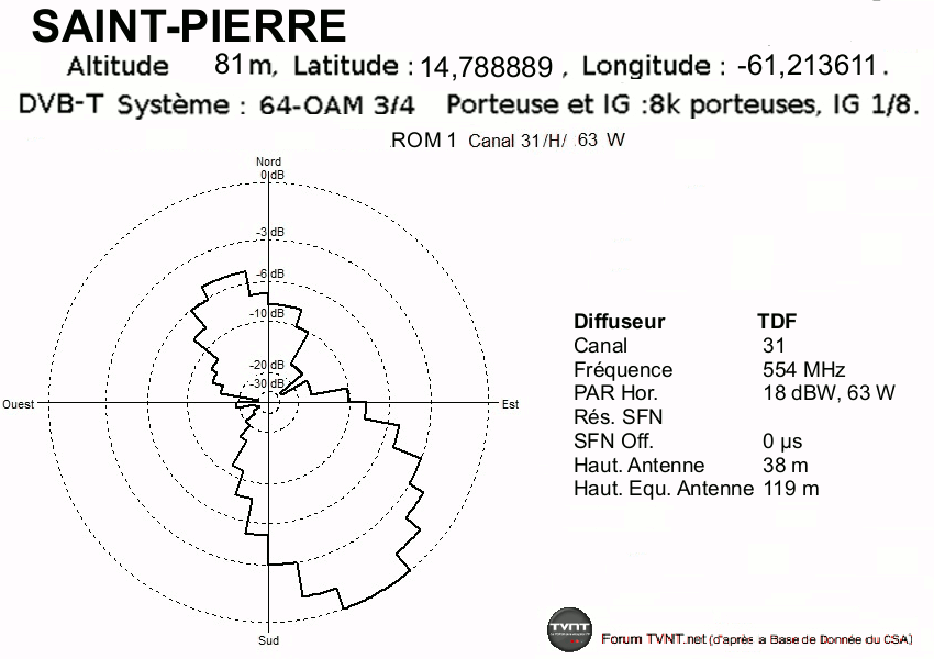

SAINT-PIERRE - MORNE FOLIE
:arrow: Localisation du pylône TDF, quartier de la Charmeuse (commune du Prêcheur).
ROM1: 31H 63W (TDF).

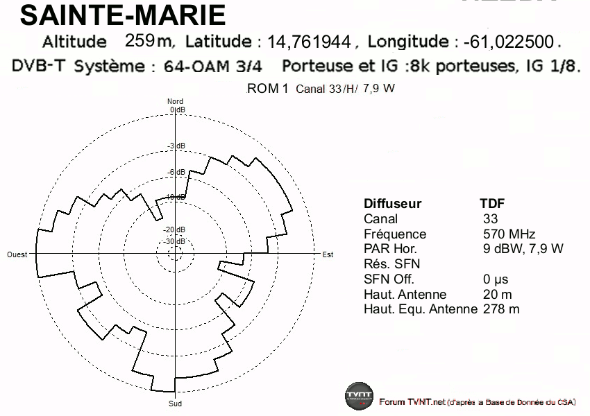

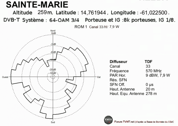

SAINTE-MARIE - LA CHAPELLE
ROM1: 33H 8W (TDF).

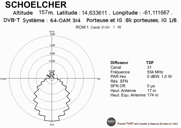

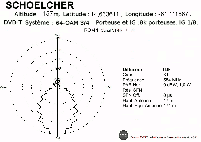

SCHŒLCHER - FOND LAHAYE
ROM1: 31H 1W (TDF).
