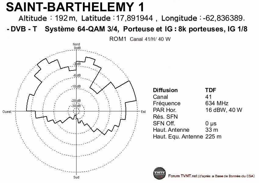

SAINT-BARTHÉLEMY 1 - GUSTAVIA - MORNE LURIN
:arrow: Localisation du pylône TDF de Morne Lurin.
:arrow: Caractéristiques techniques du multiplex :
ROM1: 41H 40W (TDF).

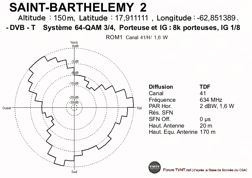

SAINT-BARTHÉLEMY 2 - GUSTAVIA - LE COLOMBIER
:arrow: Localisation du pylône TDF du Palidor.
ROM1: 41H 1,6W (TDF).

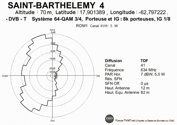

SAINT-BARTHÉLEMY 4 - MORNE TOINY
:arrow: Localisation du pylône TDF de Petit Cul-de-Sac.
ROM1: 41H 5W (TDF).
