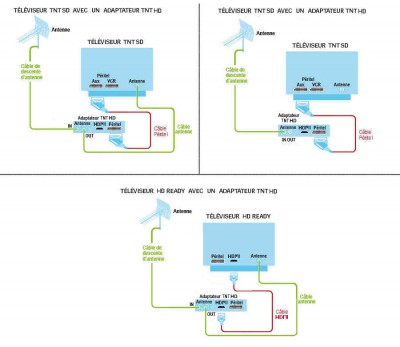

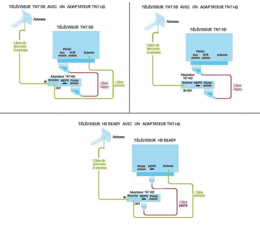

:arrow: Comment recevoir avec un téléviseur SD( ou analogique) ou un téléviseur HD ready, si votre région est couverte par les 6 nouvelles chaines ( HD1, CHÉRIE 25, L’ÉQUIPE 2, 6 TER , RMC DÉCOUVERTE et NUMÉRO 23 )i
o
Il faut se procurer un adaptateur TNT HD (on en trouve à partir de 30€)
:arrow: Avec téléviseur SD ou analogique : En reliant la prise péritel de l'adaptateur à la péritel du téléviseur, cela vous permettra de regarder ces Six nouvelles chaines mais en SD
:arrow: Avec téléviseur HD ready. En reliant la prise HDMI de l'adaptateur à la prise HDMI du téléviseur.
Cliquez sur l'image pour l'agrandir.
