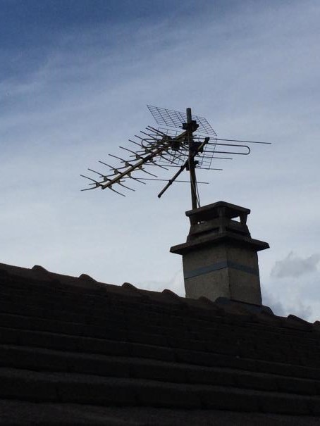

J'ai installe mon nouveau décodeur TNT. Je pensais que j'allais recevoir toutes les chaines et la à ma grande surprise je ne reçois pas 3 chaines : 6ter, RMC découverte et Numéro 23.
J'ai regarde différent forum et il se pourrait que ce soit mon antenne rateau qui est trop 'vieille'. Donc je vous transmets cette photo pour que vous me transmettiez votre avis et si ou non je dois changer mon antenne pour recevoir ces 3 chaines. J'habite dans le 93 à Drancy.
Merci a vous !

Cette absence ne va pas durer.
Le multiplexe R8 qui diffuse 6ter, RMC découverte et Numéro 23 depuis le 12 décembre 2012 va définitivement s'arrêter cette nuit.
6ter, RMC découverte et Numéro 23 vont être dispatché sur d'autres multiplexes déjà existants.
Si actuellement tu captes W9 et NT1 alors demain tu capteras 6TER qui va rejoindre ces chaînes qui sont toutes sur le multiplexe R4.
Si actuellement tu captes HD1, L'Equipe 21 et Chérie 25 alors demain tu capteras RMC découverte et Numéro 23 qui vont rejoindre ces chaînes qui sont toutes sur le multiplexe R7.
En résumé demain matin tu vas capter toutes les 25 chaînes + la petite dernière LCI qui passe en clair sur la chaîne n°26. :D
Pour récupérer toutes les chaînes demain matin il faudra relancer une recherche automatique sur ton décodeur.
Quelle est la marque et le modèle de ton décodeur TNT?

Bonsoir Julien ! Merci de ta réponse.
ah trop cool, tu me rassures comme ca je ne vais pas avoir besoin de changer d'antenne.
J'ai achete un décodeur a darty, un CGV et mon père un thomson.

En fait si tu avais acheté ton décodeur HD en décembre 2012 tu n'aurais pas reçu ces chaînes jusqu'à maintenant car en effet elles sont diffusées sur une fréquence d'une partie de la bande UHF qui n'avait jamais utilisée jusqu'à présent par la Tour Eiffel aussi bien du temps de la TV analogique que depuis la TNT en 2005.
Cette fréquence provisoirement utilisé par ces 3 chaînes ne sera plus utilisée à partir de demain. :D
Donc dès demain suite à la recherche automatique tu capteras les 25 chaînes TNT + LCI en n°26 et aussi sur les chaînes n°30 et quelques les chaînes locales franciliennes IDF 1, BFM Business Paris, Canal 31 ainsi que sur les chaînes n°40 et quelques les plages en clair de Canal+, Canal+ Sport et Paris Première.
Les plages en clair sont celles avec l'heure en blanc sur fond noir pour:
:arrow: Canal+: www.skysiertv.com/stv/index2.php?chaine=canp
:arrow: Canal+ Sport: www.skysiertv.com/stv/index2.php?chaine=cans
:arrow: Paris Première: www.skysiertv.com/stv/index2.php?chaine=parp

Il suffit de faire une réinstallation (comme la première fois) car la recherche seule n'efface pas les anciennes chaînes, d'où le problème.
Tout devrait rentrer dans l'ordre.

alban937 a écrit:Bonsoir Julien ! Merci de ta réponse.
Par contre ton antenne canal+ (celle du bas) ne sert plus à rien depuis 2011 et elle est montée trop près de l'antenne UHF, ce qui peut affecter ses performances.
Messages: 23703
