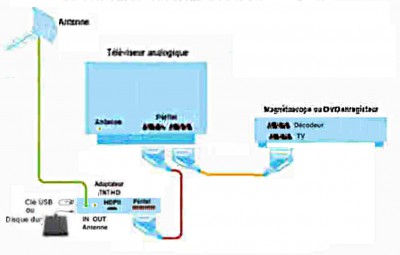

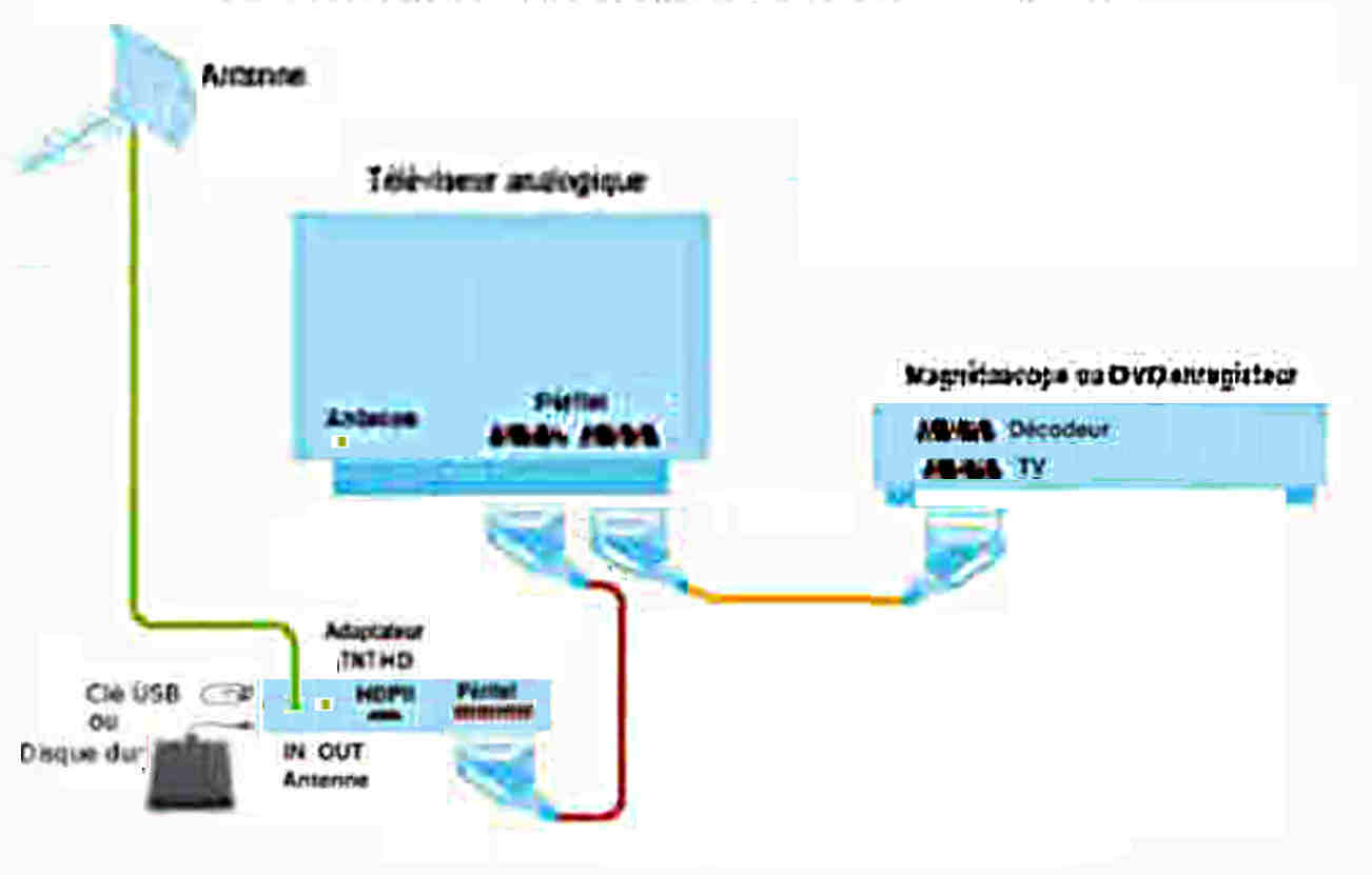

voila le schema de mes différents appareils, je donne les differentes prises qui sont dessus

ce que je ferais, c'est chainer ces 3 appareils en mettant le magnétoscope entre les deux.
decodeur TNT HD, relié par péritel au magnétoscope,
lui même magnétoscope relié par l'autre péritel à la TV.
bine sur il y aura des restrictions (on ne pourra pas enregistrer une chaîne et en regarder une autre simultanément), mais bon, avec du matériel des années 90, ce n'est pas trop étonnant.
plus besoin de relier le TV et le magnétoscope au fil d'antenne RF.
tu aurais uniquement le RF in sur l'adaptateur TNT HD.
si tu veux regarder une chaine pendant que tu en enregistres une autre, il te faut 2 adaptateurs TNT HD, l'un pour la TV (branché sur la seconde prise péritel de la TV) et l'autre sur le magnétoscope via le descriptif ci-dessus.

Je pencherais pour la solution suivante:
:arrow: abandonner l'enregistrement sur magnétoscope ( manque de fiabilité, définition de l'image de mauvaise qualité) qui est une solution sans avenir.
le brancher sur la prise peritel AV2 du téléviseur pour lire les cassettes que tu as enregistré.
:arrow: acheter un CGV Etimo 2T qui possède 2 tuners permettant d'enregistrer une chaîne tout en regardant une autre.
le raccorder sur la prise peritel AV1 du téléviseur
Y brancher sur sa prise USB un disque dur externe pour les enregistrements :
ceux-ci seront en qualité HD et tu pourras les voir en SD sur ton TV actuel et en HD lorsque tu changeras de téléviseur
L'antenne sera branchée uniquement sur le décodeur TNT ( l'entrée antenne du TV et celle du magnétoscope ne servent plus à rien)
