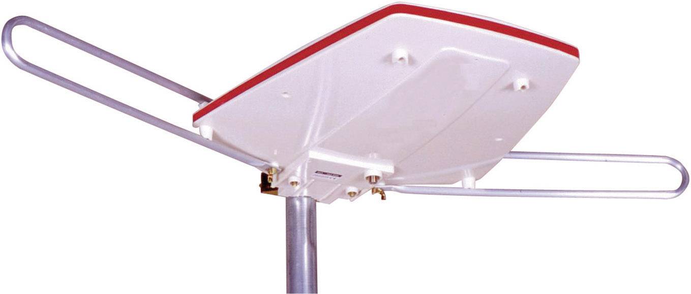

apparemment, tu pourrais recevoir Paris Tour Eiffel avec une antenne intérieure de ce type
ou l'antenne de caravane chère à julien74 :wink:
Mais n'achète en aucun cas lune antenne plate dit "spéciale TNT" qui est de la pure cochonnerie
