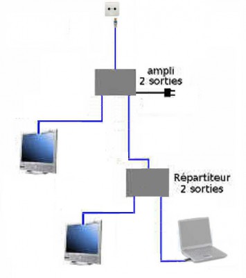

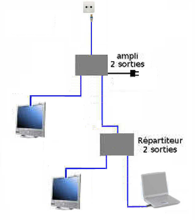

Messagepar bernard7715 » 23 Nov 2012 04:55
brunodujura a écrit: l'antenne terrestre arrive sur une fiche du salon et là j'ai mis un T coaxial, puis je pars d'un coté sur la TV salon (enregistreur lui meme connecté à la TV en coaxial) et de l'autre vers un bureau dans lequel j'arrive sur une fiche encastrée avec coaxial d'où je repars sur enregistreur connecté à TV.Pour etre exact, dans le bureau j'ai sur la fiche encastrée encore un T coaxial car je dessers aussi un stick TV connecté à mon PC.
Il te faut 1 répartiteur qui va remplacé un tés et un petit ampli d'appartement a 2 sorties de 12 a 15 db de gain pour compensé l'atténuation du au répartiteur. Pour les câbles fabrique les toi même, il te reviendrons beaucoup moins chère et il seront d'aussi bonne qualité que des vendus tout fait . Regarde ce lien http://www.tvnt.net/forum/ce-qui-faut-savoir-sur-les-cables-et-fiches-coaxial-et-comment-fabriquer-sa-rallonge-coaxial-t23170.html#p355058
