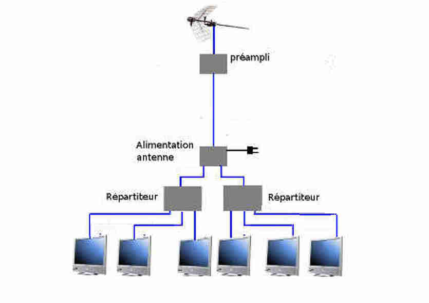

Comme ton installation comporte plusieurs prise il te faut amplifier le signal. Donc un pré-ampli est a installé prés de l'antenne https://www.2galli.fr/kit-preampli-alim-24v-wisi-vm8351,fr,4,VM8351.cfm
Comme l'alimentation du pré-ampli comme 2 sorties il sera préférable d'installé 2 répartiteurs en lieu et place de ton rep 6
sebcbien_bzh a écrit:Edit : maxi 5 TV à connecter - 3 à regarder maximum la tv en meme temps , et encore....
sorties. Ces 2 répartiteurs de 3 trois sorties atténuerons moins le signal que le 6 sorties
https://sd-6.archive-host.com/membres/u ... rs2016.jpg
Le nombre de TV en fonctionnement en même temps n'influe pas sur le niveau signal des prises murale.
Ton installation devras être faite comme ce schéma.
