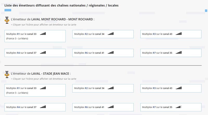

Depuis plusieurs années, j'ai une antenne râteau dans mes combles (Toiture ardoises) qui fonctionnait très bien, mais depuis 2 mois a certaines heures de la journée je perds le multiplex R7 (Canal 35) pixelises et ensuite perte de l'image.

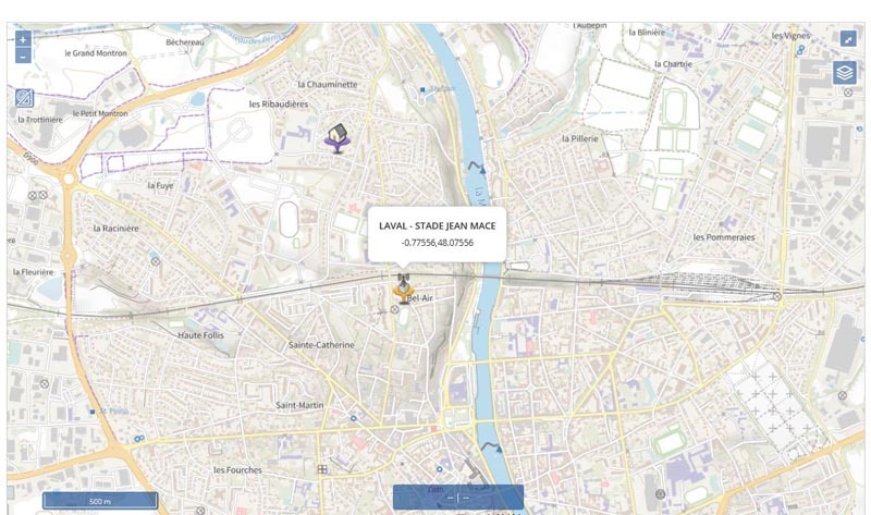

Je suis sur l'émetteur de LAVAL - STADE JEAN MACE (En montant sur une chaise je le vois de ma fenêtre)

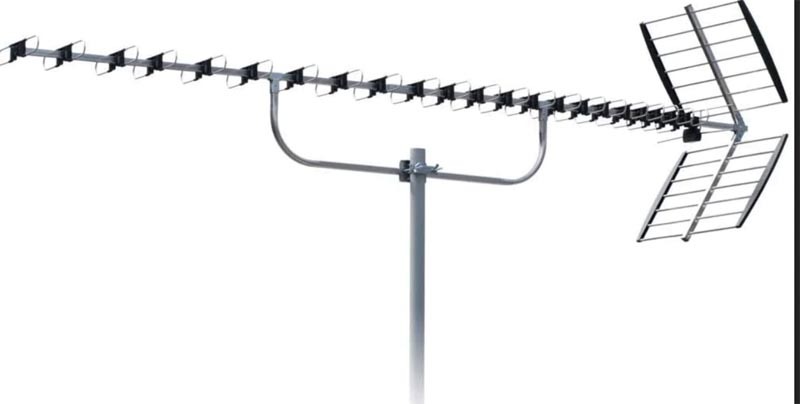

Dans les cmbles, on utilise plutôt ce genre d'antenne

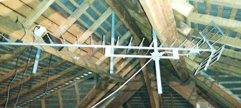

Actuellement j'ai ce type d'antenne environ 1.50 m de long.

C'est apparemment une bonne antenne mais très directive, or dans un grenier les ondes sont stratifiées à cause des matériaux (tuiles, ardoises, crochets, parpaings, etc...) et certains multiplex peuvent être mieux reçus que d'autres, c'st pourquoi on utilise une antenne panneau avec plusieurq "dipôles"
tu peux essayer de modifier l'orientation de ton antenne actuelle pour trouver un compromis.... ou l'installer à l'extérieur.

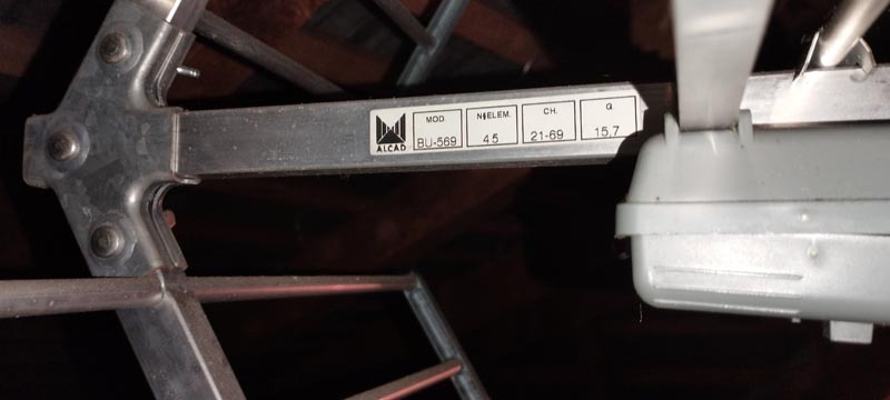

Je viens de remonter dans le grenier mon antenne est une ALCAD BU-569 , voila la photo
Sur l'antenne j'ai constaté qu'il y a 3 directeurs de cassé .
En la tournant un peu je perd d'autre multiplex pas simple du tout.

De toute façon, ton antenne actuelle est une "canaux 21-69", or de nos jours la bande UHF pour la TV s'arrête au canal 48, le reste ayant été attribué aux télécoms (bandes 700 et 800 MHz) et ton antenne risque de recevoir des signaux perturbateurs s'il y a des émetteurs 4G/5G dans la même direction (à vérifier sur Cartoradio)

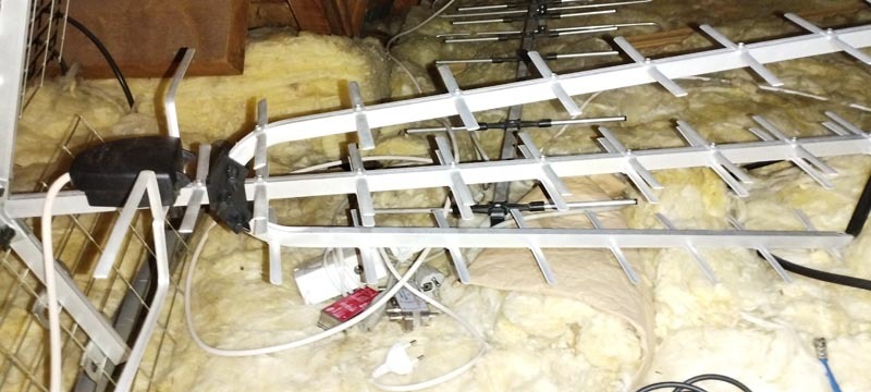

J'ai retrouvé dans mon grenier une antenne Metronic trinappe qu'en pensez vous ?

Je pense qu'il faut essayer à la place de l'autre et voir le résultat : De par sa constitution une trinappe reçoit plusieurs champs ...
