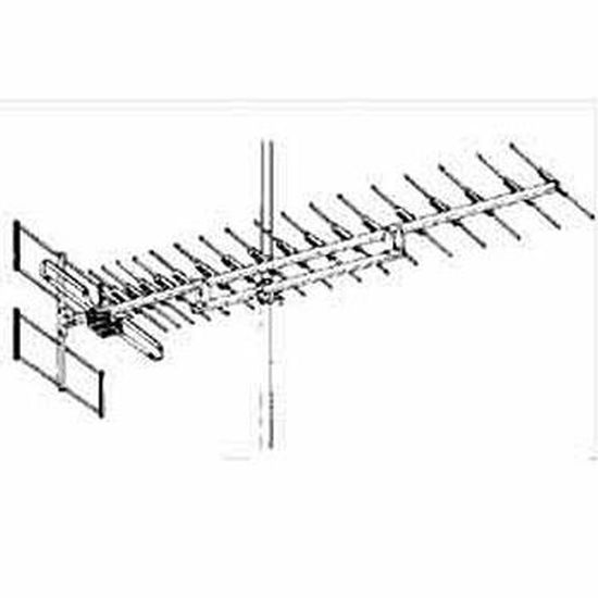

Ton antenne actuelle est longue ou bien alors plate?
Ton antenne actuelle a 3 nappes comme on en voit souvent sur les toits?
Voici quelques modèles d'antennes je ne sais pas si la tienne s'y trouve:

Pour ce qui est de l'antenne, si je ne me trompe pas c'est une triax et elle ressemble à la 1ère photo.

Enfin, ton antenne actuelle ressemble à ça?

Oui mon antenne est comme sur la photo

OK, c'est une bonne antenne, elle était commercialisée entre autres par Wisi mais aussi par Fagor.
