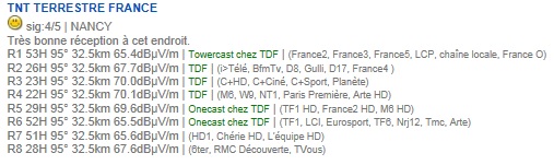

Bonjour, je construit ma maison et j'en arrive à l'installation de la réception TNT.
Je voudrais savoir qu'elle type d'antenne je dois acheter sachant que je veux placer celle-ci dans les combles.
Dois je mettre un amplificateur et/ou un répartiteur sachant que toutes les connexions seront en 17vatc et qu'entre l'emplacement de l'antenne et le coffret de communication il y aura entre 10 et 15 mètres de coax et que je veux diffuser le signal sur 5 prises TV géré depuis le coffret par un repartiteur ou un ampli ?
Je demeure sur la commune de BOUCQ ( Meurthe et Moselle )
le test de réception TNTtest
J'espere avoir été comprehensible.
Merci d'avance pour les réponses.
