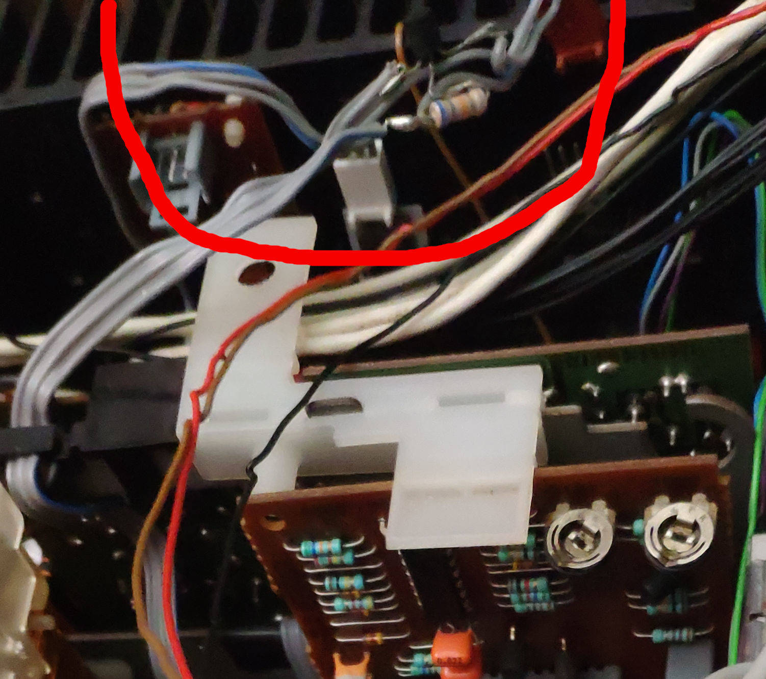

bon, c'est un engin que j'ai démonté un paire de fois, et à force, parfois on bouscule des choses.
et ce probleme est apparu apres la casse d'une modification (apriori pas d'usine) sur un des régulateurs 5V.
je me suis souvent demandé le pourquoi, mais sans jamais creusé. et voilà une image de la modif en question :
désolé pour le cadrage, mais le but de cette photo n'était pas de photographier cette modif.
je ne peux plus en faire de mieux, puisque j'ai retiré cette modif et recablé directement. une patte du transistor avait cassée à ras du boîtier, donc pas réparable sans le changer.
le transistor rajouté était un BC547B, qui apriori d'apres la photo avait sa base connectée au 5V par une épissure dans le fil à travers une résistance de 68 KOhms, l'émetteur et le collecteur d'apres la photo, parceque là... ma mémoire à déjà un trou... entre la masse. et le 12V source, intouché.
quel serait le but de cette modif dans cette configuration ?
et est-ce que ça pourrait vraiment être la cause de mes soucis ?
