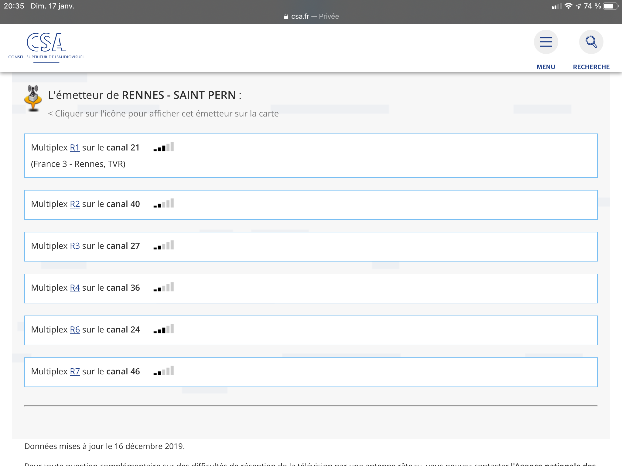

J’habite à la Couyere, selon le site tnttest et le site du csa, mon émetteur est celui de Rennes St pern (soit 58km à vol d’oiseau)
Je suis en pleine rénovation. N’ayant pas d’antenne, j’aurais souhaité en mettre une dans les combles pour le côté pratique et esthétique et il y aura 5 prises TV alimentées en coaxial 17vatc.
Après avoir fait les tests sur les sites, cela semble compromis.
Voici les résultats des tests :

Sur le site du CSA avec logo sur ma maison
Selon vous, puis-je espérer pouvoir installé une antenne dans mes combles?
Si oui, avec quelle antenne, quel pré ampli et quel ampli?
Si non, en extérieur sur la cheminée ou en bout de pignon (mur isolé par extérieur en polystyrène)
Je reste à votre disposition pour toute information complémentaire et je vous remercie d’ores et déjà pour les réponses que vous allez me donner!

Le site matnt tdf indique aussi une reception difficile , en regardant sur map , les antennes sont sur des mats assez haut , donc reception dans les combles je ne pense pas .
Voila ce que l'on peut trouver :
https://www.receptiontnt.fr/35320-LA-COUYERE.html
Les collegues vont te donner de plus amples explications et le materiel a utiliser .
Bonne chance .

Dans tes conditions de réception, difficile de te conseiller pour une bonne réception sans localisation exacte et sans être sur place , en tous cas sous combles ça me parait très compromis.
voilà toutefois des antennes pour réception difficile :
:arrow:https://www.2galli.fr/reception-uhf-tres-difficile-c102x3878169
