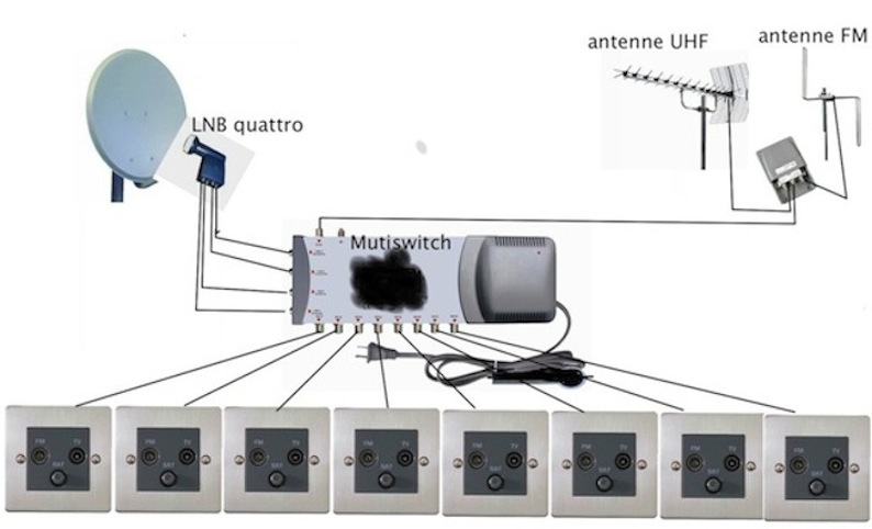

Messagepar bernard7715 » 21 Juil 2012 12:33
Une instalation satellite ayant plusieurs prises est bien plus complexe a installer et plus chere qu'une réception terrestre. Ce n'est pas un simple répartiteur qui te faudra pour alimanter autant de prises.
c'est ce genre de matériel qu'il faudra installer
source image micky01
:P le temps que je retrouve l'image. Mario et Johnny ont déjà donné une réponse.

Pour la liaison entre la parabole et me tableau, outre le lnb (lnc) quatro il faut passer 4 cables coaxail.

Si tu veux installer 7 téléviseurs sur une parabole le répartiteur ordinaire n'est pas la bonne solution pour que les récepteurs soient indépendants les uns des autres.
Il y a deux solutions possibles pour jusqu'à 8 récepteurs:
-Solution la plus usuelle : un LNB Quattro suivi d'un commutateur (multiswitch) DiSEqC à 8 sorties.
Exemple:
http://www.2galli.fr/boutique/fiche_pro ... _fr&num=51
http://www.2galli.fr/boutique/fiche_pro ... fr&num=251
4 cables (un pour chaque polarisation dans chaque bande) descendent de la parabole vers le commutateur qui peut être placé au tableau d'où les câbles vers les pièces repartent. Il n'y a pas besoin d'ampli (il est inclus dans le commutateur).
Cette solution permet aussi de coupler une antenne terrestre (entrée prévue sur le multiswitch).
-Autre solution possible, moins chère : un LNB "octo" à 8 sorties (les 7 câbles doivent aller jusqu'à la parabole, il n'y a rien à installer au tableau).
Ce type de LNB étant assez lourd,il faut une parabole avec un bras solide pour ce type de solution. Pas besoin d'ampli non plus dans ce cas.
Pas de possibilité de coupler une antenne terrestre dans ce cas.
