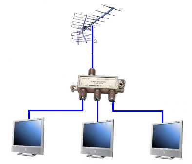

A la vue des niveaux signal reçu avec une antenne dirigé sur nuit.
Ton installation est simple, Une antenne de qualité Wisi ou Portenseigne et un répartiteur 3 directions sont suffisant.
un ampli n'étant vraiment utile. Ou alors si tu équipe dans l'avenir les combes d'une prises.
Installation avec 3 prises
Vu 1248 fois

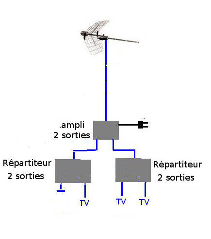

Ou pour l'avenir avec une prise dans les combes
