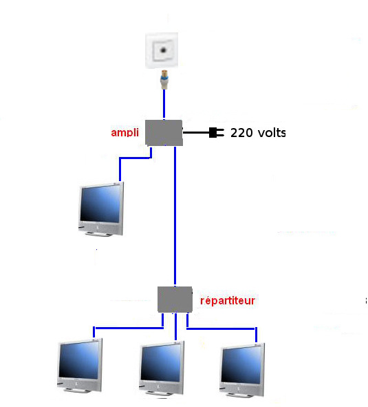

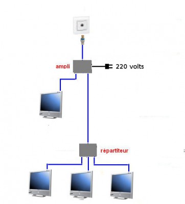

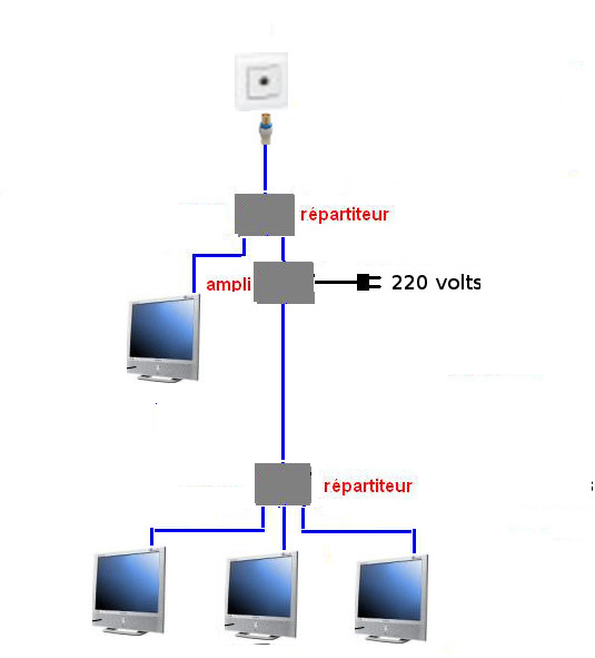

Tu le choix entre 2 configurations pour le câblage.
1) Un ampli de 10 a 15 db de gain avec 2 sorties, avec un petit risque d'un niveau de signal un peu fort sur le Tv du rez chaussé prés de l'ampli, Si c'est le cas il suffira d'ajouté un petit atténuateur ( de quelques €) entre l'ampli et ce tv.
2) Un répartiteur et ampli de 10 à 15 db une sortie. Avec ce câblage, il une perte de 4 db dû au répartiteur pour le Tv du rez chaussé. Ce qui pourrait être un inconvénient, si le niveau signal délivré par la prise murale est au minimum de la norme.

tdom a écrit: Dois je le mettre dès la sortie mural de l'antenne puis ensuite partir de lui pour alimenter les chambres ??? ce qui implique qu'il va falloir que je fasse traverser 3 câbles autour du salon-salle à manger........
l'ampli doit être auprès de la prise d'arrivée mais ensuite tu peux tirer un seul long câble jusqu'à ton répartiteur en 3
