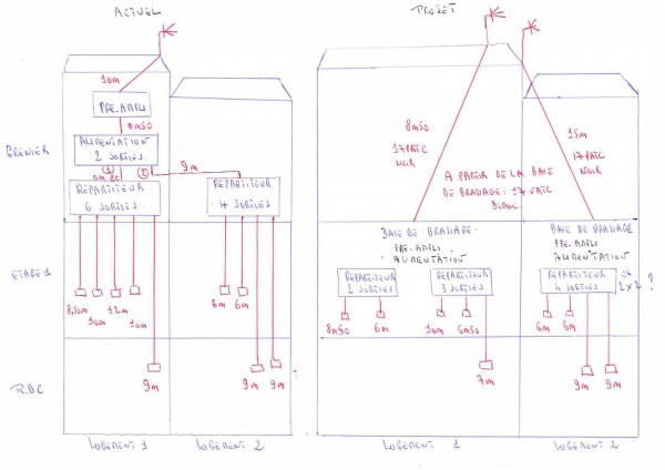

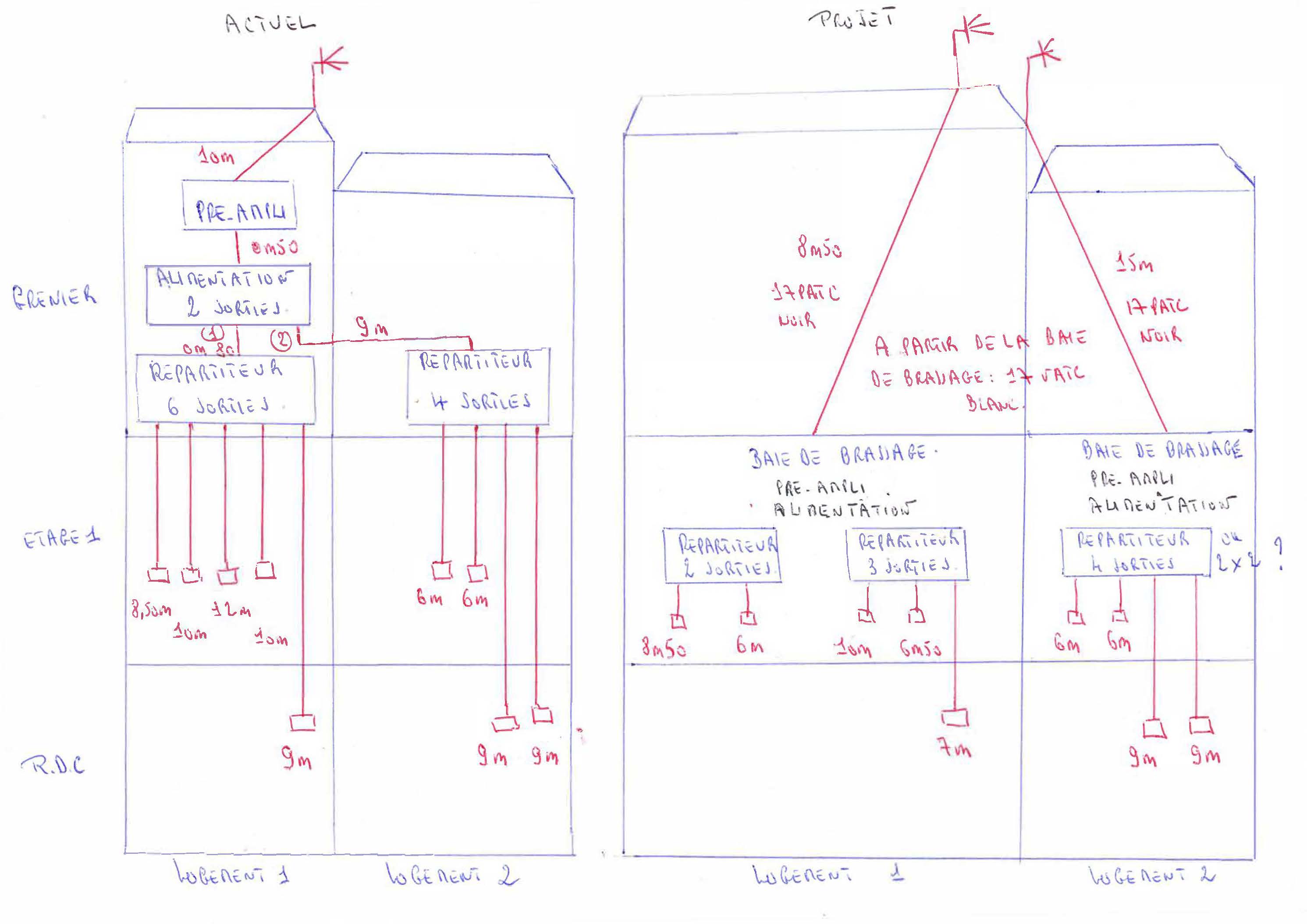

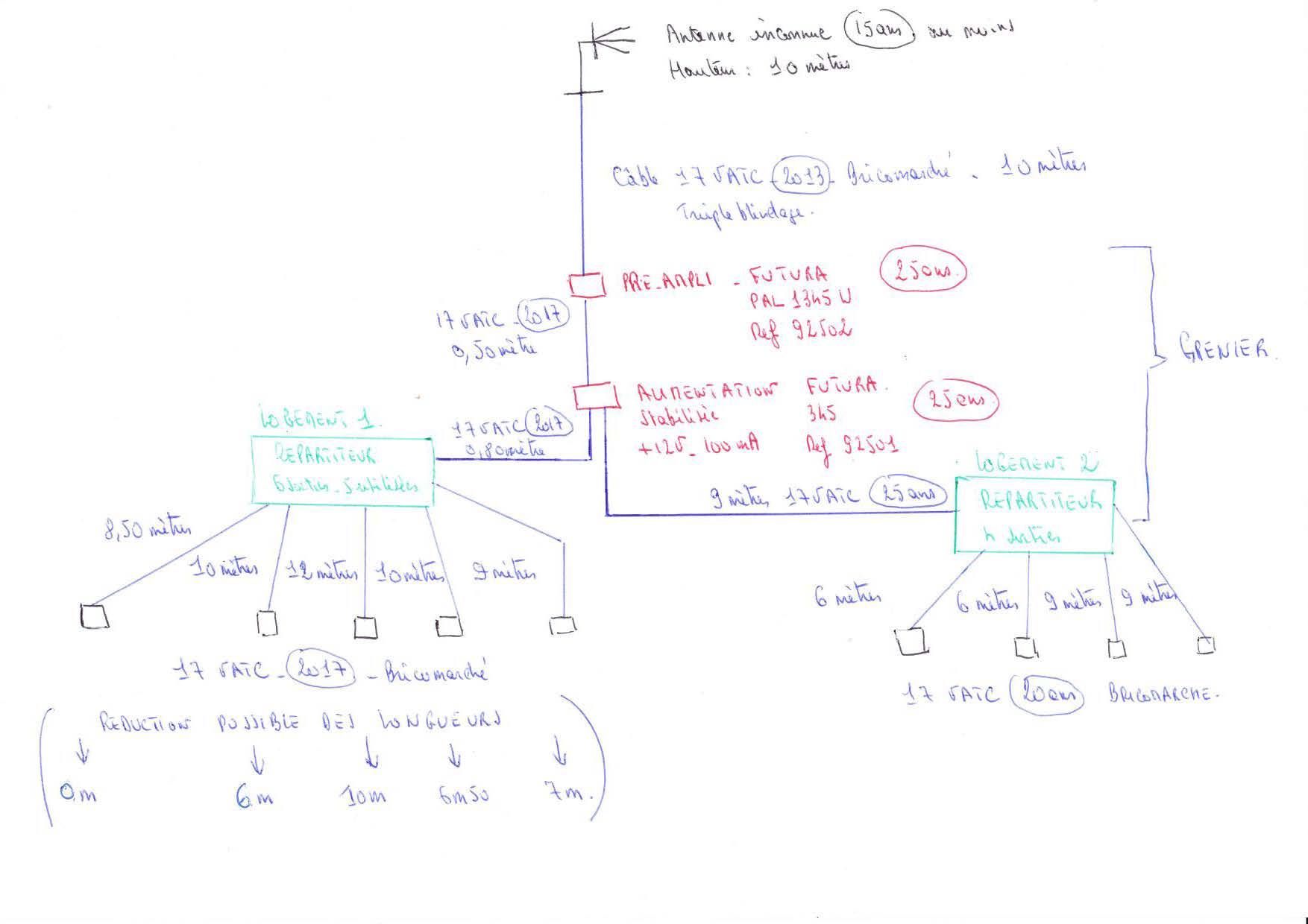

Actuellement toute l’installation se trouve au grenier :
- Pré-ampli (25ans)
- Alimentation 2 sorties (25a) :
- Sortie 1 pour répartiteur 6 sorties pour logement 1 (Nécessaires 5)
- Sortie 2 pour répartiteur 4 sorties pour logement 2 (Nécessaires 4)
- Sur le toit (A 10 m du pré-ampli) une seule antenne sur mât à 10 mètres de hauteur
- Toute l’installation en câble 17 VATC
Tout fonctionne parfaitement
Le but de cette rénovation est :
- d’installer une antenne pour chaque logement
- de supprimer tout ce qui est au grenier (Très difficile d’accès et de plus une isolation est prévue)
- tout installer dans chaque baie de brassage située à l’étage y compris le pré-ampli.
(Qui se trouve actuellement à 10 mètres de l’antenne depuis le grenier et serait à 8m50 installé
dans la baie de brassage)

Mes questions :
1) Schéma : Que pensez-vous du projet de nouvelle installation ?
2) Au niveau de chaque baie de brassage :
- Quel pré-ampli Installer ?
- Quelle alimentation installer ?
(Existe-t-il pré-ampli et alimentation fixables sur rail DIN ou le matériel doit-il juste être placé dans la baie ?)
- Existe-t-il appareillage tout en un faisant pré-ampli +alimentation pour baie de brassage ?
3) Quel répartiteur choisir ? (Existe-t-il répartiteur fixable sur rail DIN) ?
Ayant besoin d’un répartiteur avec 5 sorties pour le logement 1 faut-il :
- installer 1 répartiteur 2 sorties + 1 répartiteur 3 sorties
- ou 1 seul répartiteur avec 6 sorties ?
Ayant besoin d’un répartiteur avec 4 sorties pour le logement 2 faut-il :
- installer 1 répartiteur 2 sorties + 1 répartiteur 2 sorties
- ou 1 seul répartiteur avec 4 sorties ?
2) Quelle antenne choisir pour chaque logement ?
3) Quel câble coaxial choisir ?
Existe-t-il plusieurs qualités ?
Existe-il plusieurs types de blindage ?
Je compte utiliser du câble :
- 17 PATC Noir pour relier chaque antenne à sa baie de brassage ?
- 17 VATC Blanc pour le reste de l’installation ? L’existant est-il encore bon ?
A quoi sert ce câble : https://www.2galli.fr/cable-coaxial-15v ... 2x31864387

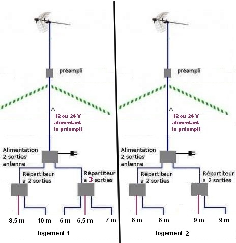

Bernard52 a écrit:1) Schéma : Que pensez-vous du projet de nouvelle installation ?
il vaut mieux mettre les câbles les plus longs sur le répartiteur 2 sorties qui affaiblit moins

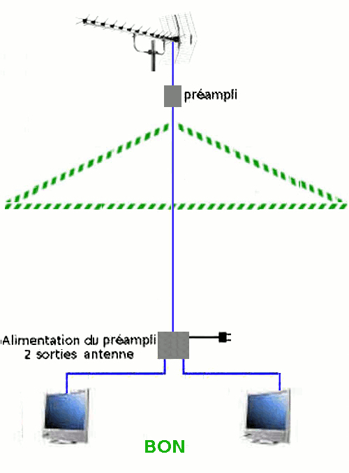

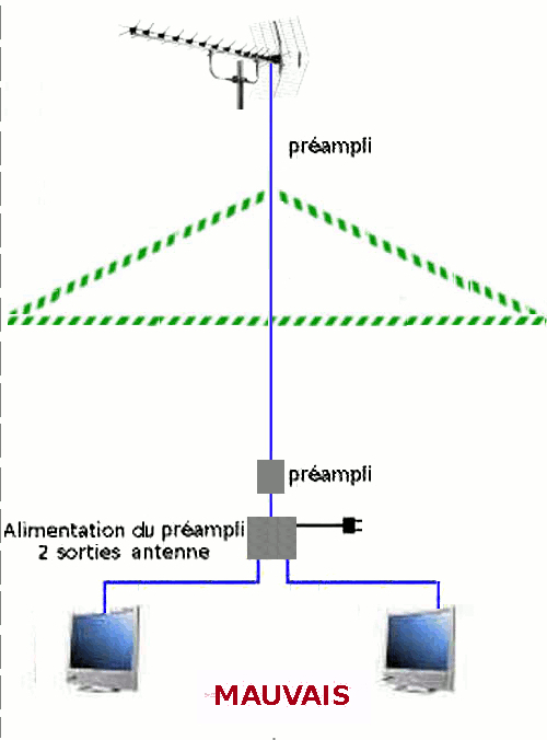

Il vaut mieux mettre le préampli au plus près de l'antenne (sur le mât) et donc utiliser un kit avec alimentation séparée
:arrow: https://www.2galli.fr/kit-preampli-alim-24v-wisi-vm8351-c2x31865718

Pour profiter des 2 sorties de l'alimentation, il vaut mieux 1 répartiteur 2 directions et 1 répartiteur 3 directions (logt 1) et 2 répartiteurs 2 directions (log t2)
:arrow: https://www.2galli.fr/repartiteurs-c102x3878320

Bernard52 a écrit:Donc je devrais couper le coaxial 17 PATC qui relie le pré-ampli à l'alimentation dans la baie de brassage
Un pré-ampli doit êtres prés de l'antenne (3/4 mètres maximum), Cette configuration permet de compensée l'atténuation du coaxial , et évite aussi d'amplifier inutilement les parasites ramassé par le coaxial qui est entre l'antenne du pré-ampli, quand un amplificateur ( pré-ampli) se trouve se trouve très éloigné de l'antenne..
Bernard52 a écrit:En extérieur la longueur du coaxial sera de 4 mètres (1m50 de mât + 2 m50 pour rentrer dans le grenier)
Donc je devrais couper le coaxial 17 PATC qui relie le pré-ampli à l'alimentation dans la baie de brassage dès qu'il arrive dans le grenier et le raccorder à du coaxial 17 VATC ?
Justement , on pourrait profiter de cette coupure pour inséré le pré-ampli.
