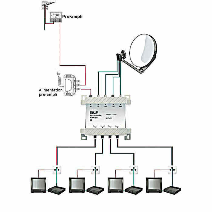

Messagepar bernard7715 » 27 Sep 2016 23:18
ptinado a écrit:J'ai relié les sorties du coupleur vers des prises d'antennes TV/SAT/FM et sur chacune de ces prises je ne capte plus qu'un seul multiplex.
Une fiche F mal serré ou mal monté peut produire ce type de soucis. Vérifie la fiche f antenne vissé sur le coupleur.
Anonymous a écrit:Non mais un preampli s'alimente par le câble comme les LNB SAT
Je n'ais pas l'impression que ce coupleur laisse passé du courant vers la prise antenne pour alimenté un preampli.Si c'est le cas, il faudra installé l'alimentation du preampli en amont du coupleur.

Merci également pour le schéma. je vais essayé de me trouver ça. du coup, c'est obligatoire les 2 pré-ampli.
ptinado
Messages: 4
Inscription: 27 Sep 2016 15:52
Re: AIDE sur une installation Antenne + Satellite
Messagepar kiki37 » 28 Sep 2016 09:26
ptinado a écrit:Merci pour vos retours.
Sur le schéma de Bernard, ce ne sont pas 2 pré-ampli: c'est un pré-ampli (au plus près de l'antenne) et l'autre boîtier c'est son alimentation électrique qui lui "remonte" du 12 ou 24 Volts par le câble coaxial pour qu'il puisse fonctionner.
