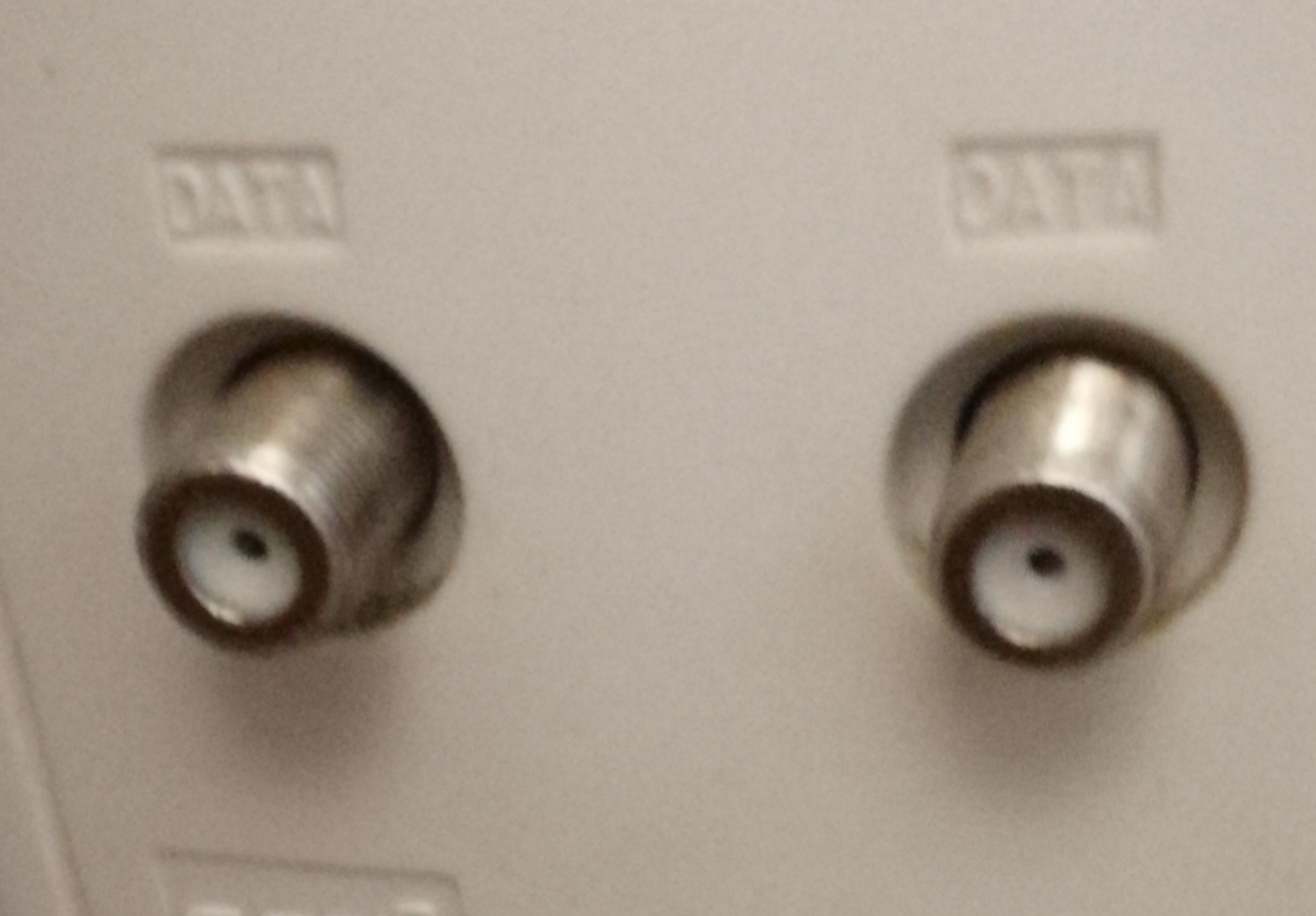

[Bonjour, j'aurai besoin d'aide. J'ai emménager récemment et dans mon ancien logement j'avais une prise tnt normal et aucun soucis pour avoir la télé. Mais là, je me retrouve avec ce boîtier,je ne sais pas ce que c'est, et je ne faite que la radio aucune chaîne tnt. Je ne souhaite pas acheter un box pour payer tout les mois. Que dois-je faire pour avoir les chaînes tnt gratuites ?

Savanne a écrit:[Bonjour, j'aurai besoin d'aide. J'ai emménager récemment et dans mon ancien logement j'avais une prise tnt normal et aucun soucis pour avoir la télé. Mais là, je me retrouve avec ce boîtier,je ne sais pas ce que c'est, et je ne faite que la radio aucune chaîne tnt. Je ne souhaite pas acheter un box pour payer tout les mois. Que dois-je faire pour avoir les chaînes tnt gratuites ?
Merci à vous.
C'est une prise double sortie numéricable.
Elle diffuse le service payant de numericable (TV+internet + téléphone) MAIS aussi une version de la TNT GRATUITEMENT (il n'y a pas les chaines crypté de la TNT , canal + paris première)
il suffit de brancher un câble vers une TV . câble F vers IEC male
Faire par contre une recherche en mode "antenne" et pas "câble"

Bonjour, de qu'elle câble vous parler ? Je ne le trouve pas, et les chaînes radios sont nrj, rire et chanson, dans ce style là

Le cable en question est un cable équipé d'une fiche f a un bout et l'autre bout du coaxial une fiche ECI.
Tu peux soit l'acheter tout fais, soit le fabriquer toi même a la bonne longueur pour quelques Euros.

Mario78 a raison tu es relié au réseau câblé Numéricâble.
Ta télé possède un tuner DVB-C?
Tu as fait une recherche des chaînes "antenne" ou "câble"?
:arrow: Si tu fais "câble" tu recevras le peu de chaînes en clair à la norme DVB-C parmi elles sans doute les radios comme Rire et Chansons sont en clair.
:arrow: Si tu fais "antenne" tu recevras la TNT gatuite de Numéricâble avec les chaînes TNT en clair + la chaîne RMC Sport en clair en n°45 + une dizaine de radios dont NRJ, FUN, SKY, RTL, Europe 1, RMC, France Inter, France Bleu Paris.
Donc même relié à Numéricâble tu peux recevoir la TV directement sur ta télé sans décodeur Numéricâble, ni souscription à un abonnement supplémentaire.

Bonjour, oui j'ai fait recherche par antenne mais ça ne donne rien non plus, j'ai faut toute les recherches et aucune ne donne les chaînes tnt qui dois je contacter ?

Les radios que tu captes sont mémorisées quand tu fais une recherche "câble"? :wink:
Tu es à Angoulême?
Tu vis en immeuble?
Si oui as-tu une armoire technique à ton étage dans les parties communes?
Dans ton immeuble tu as peut être le choix entre le réseau câblé Numéricâble ou l'antenne râteau terrestre sur le toit de l'immeuble, si c'est le cas on t'aidera à relier ton appartement à l'antenne râteau terrestre sur le toit de l'immeuble ainsi tu recevras enfin la TNT. :D
