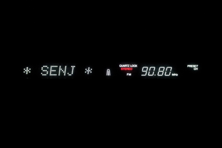

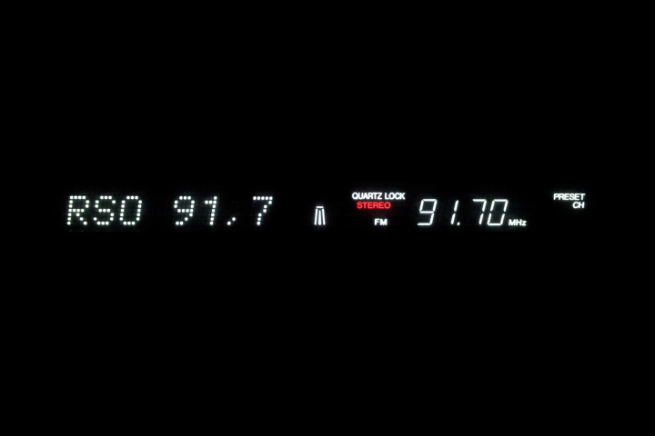

Ici aussi quelques signaux Es hier soir avec par exemple 2 minutes de RSO 91,7 (Thessalonique, Grèce) déjà captée ici à deux reprises l'année dernière (ci-dessous capture écran du 14 juin 2017) ainsi qu'une petite nouvelle, la croate Radio Senj sur 90.8 (depuis Senj/Nehaj, 250W seulement, ci-dessous capture d'écran hier soir à 21 h 21 m).
Ça démarre timidement, mais ça démarre :D ...
senj.jpg -->
* SENJ *
rso.jpg -->
RSO 91,7
