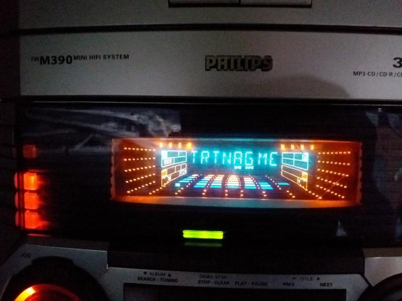

Messagepar nono 63 » 18 Juin 2023 22:41
Reçu ce samedi 17 Juin vers 20h30 en Corrèze la radio nationale turque sur le 87.5 , TRTNagme , l'émetteur est au S/O de la Turquie et émet à 30 KW .
La réception a duré une bonne dizaine de minutes , tuner banal de chaîne Philips avec antenne FM circulaire horizontale extérieure . :roll:
