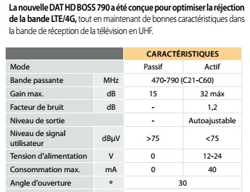

Une alimentation n'a pas de gain. Elle fournit une tension ( Volt)et un courant (Ampères) suffisant pour la consommation du préampli, en l’occurrence ici celui de l'antenne
Vu 1983 fois
donc ici il te faut une alimentation de 12 ou 24 V débitant au minimum 40 mA (milliAmpères)

cloclo013 a écrit:Une 24 Volt serait peut-être préférable non car plus puissante ?
Non, car le 24 ou le 12volt est abaissé autour de 5volts dans le circuit de régulation d'alimentation interne a l'antenne.
Et de ce fait avec une alimentation 24V la consommation serait inutilement trop élevée.

Dans le tableau des caractéristiques de ton antenne fourni par kiki37. La consommation de l'antenne est de 40ma.
Donc une alim de 100ma est suffisante, elle chauffera beaucoup moins qu'une de 40ma.
