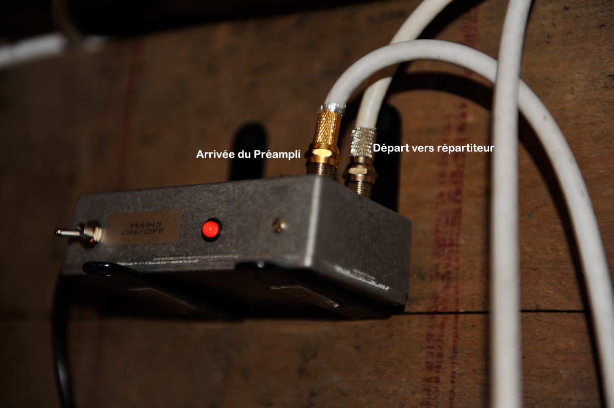

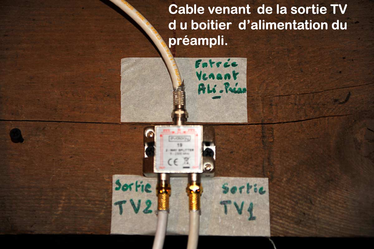

Messagepar ggtargui » 18 Nov 2011 16:07
J'ai donc suivi vos conseils et préconisations.
J'ai revue tous les branchements
repartiteur.jpg -->
Photo du répartiteur
Alim_Préampli.jpg -->
Alimentation du pré ampli
Mesure sur le canal 32
Avec 1 TV branchée directement sur l'antenne :
Niveau 29%
Qualité 5%
Avec pré ampli et alimentation sortie 1 TV :
Niveau 67%
qualité 53%
J'ai réorienté très légèrement l'antenne ce qui m'a fait gagner en un peu en qualité (4% environ)
J'ai réinstallé le répartiteur et voici les dernières mesures sur ce fameux canal 32
Niveau 64%
qualité 57%
Je pense ne pas pouvoir avoir mieux, je vais m'en contenter, un peu de pixellisation par moment.
Encore merci pour votre aide.
