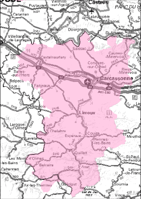

L'ARCOM a lancé un appel à candidatures en DAB+ le 22 juillet 2026 : https://www.arcom.fr/sites/default/files/2026-07/Arcom-Decision-appel-aux-candidatures-edition-services-radio-22-juillet-2026.pdf
Parmi les zones concernées, on trouve Carcassonne local. Ce sujet est destiné à accueillir toutes les discussions relatives à cet allotissement, afin d'éviter de surcharger le sujet de Toulouse.
Premières données disponibles : ce sera le canal 9A.
Je n'ai pas trouvé le contour de l'allotissement directement sur le site de l'ARCOM, mais s'il n'a pas été modifié depuis, il était visible sur la "synthèse des conclusions tirées des contributions reçues à la suite de l'appel à contributions sur les allotissements de l'appel aux candidatures en DAB+ n°12" : https://www.arcom.fr/sites/default/files/2026-06/Arcom-Synthese-conclusions-des-contributions-recues-suite-appel-a-contributions-sur-les-allotissements-appel-candidatures-en-DAB-12.pdf
Le contour :
Vu 458 fois
A vos remarques :wink:

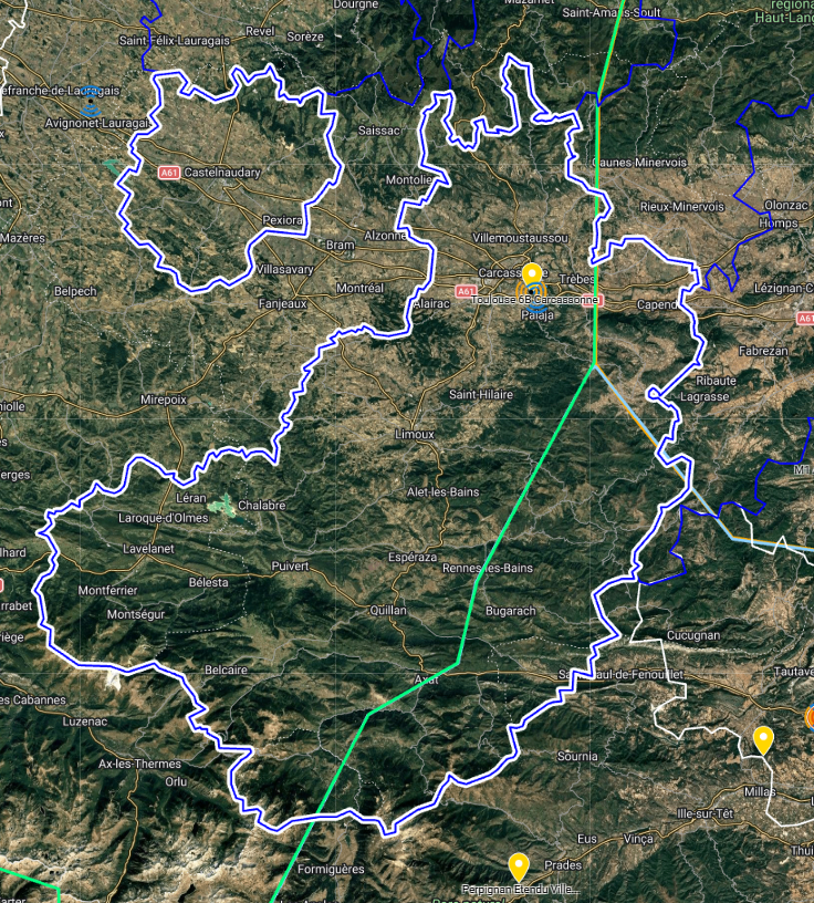

quelques commentaires complémentaires:
cet allotissement est sur Toulouse étendu mais déborde aussi sur Montpellier Etendu et Perpignan étendu.
le contour qui avait été publié par le CSA en 2027 était en 2 parties, Castelnaudary était séparé du reste. (voir prise de vue ci-dessous)
Avec le nouveau contour probable du premier post, Castelnaudary a été rattaché à la partie Carcassonne et l'allotissement ne fait plus qu'un seul bloc.
A noter qu'on a déjà 3 émetteurs dans cet allotissement :
  • M1 sur le 7A, 3 kW, Palaja, Carcassonne, Camp militaire de Pech d'Ange
  • M2 sur le 11B, 3,4 kW, Carcassonne, Chemin Porte de Fer
  • Toulouse Etendu sur le 6B, 3,4 kW, Carcassonne, STE CROIX - lieudit Porte de Fer
on voit des infos sur ces émetteurs sur cette carte.

Franck Morin a écrit:le contour qui avait été publié par le CSA en 2027 était en 2 parties, Castelnaudary était séparé du reste. (voir prise de vue ci-dessous)
C'est vrai, et le secteur Lavelanet et Laroque d'Olmes a été supprimé.
En tout cas, c'est un allotissement assez difficile à couvrir entièrement sans multiplier les émetteurs. Rien que les villes de Carcassonne, Castelnaudary, Limoux et Quillan méritent chacune leur propre émetteur. Et même avec ça, le reste est loin d'être couvert (mais en terme de population couverte on doit être à un pourcentage élevé avec ces quatre villes). À moins d'essayer de couvrir déjà Carcassonne et Castelnaudary ensemble avec un seul site type Pic de Nore ou Mont Simel (Towercast), mais ça va déborder largement, pas sûr que l'ARCOM valide. D'ailleurs, si quelqu'un sait où trouver les "points tests" (valeurs de champ à ne pas dépasser a certains endroits choisis par l'ARCOM en dehors du contour), je suis preneur !
