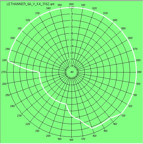

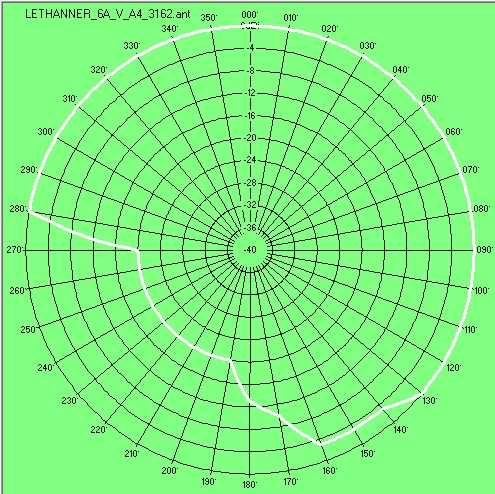

Messagepar DABär » 20 Oct 2025 19:17
Bonne nouvelle concernant Mulhouse local Canal 6A
La base de données de l'Agence fédérale des réseaux (BnetzA) datée du 19.10.2025 montre qu'Arcom a demandé le site de Mulhouse/Thanner Hubel comme site émetteur pour le Mulhouse local Canal 6A (3,2kW).
Demande
Vu 693 fois
Diagramme de rayonnement
Vu 693 fois

Re: [Topic unique] Allotissement local DAB+ de Mulhouse
Messagepar DABär » 17 Nov 2025 20:04
DABär a écrit:Bonne nouvelle concernant Mulhouse local Canal 6A
Résultat d'une coordination avec l'Allemagne
Vu 489 fois
