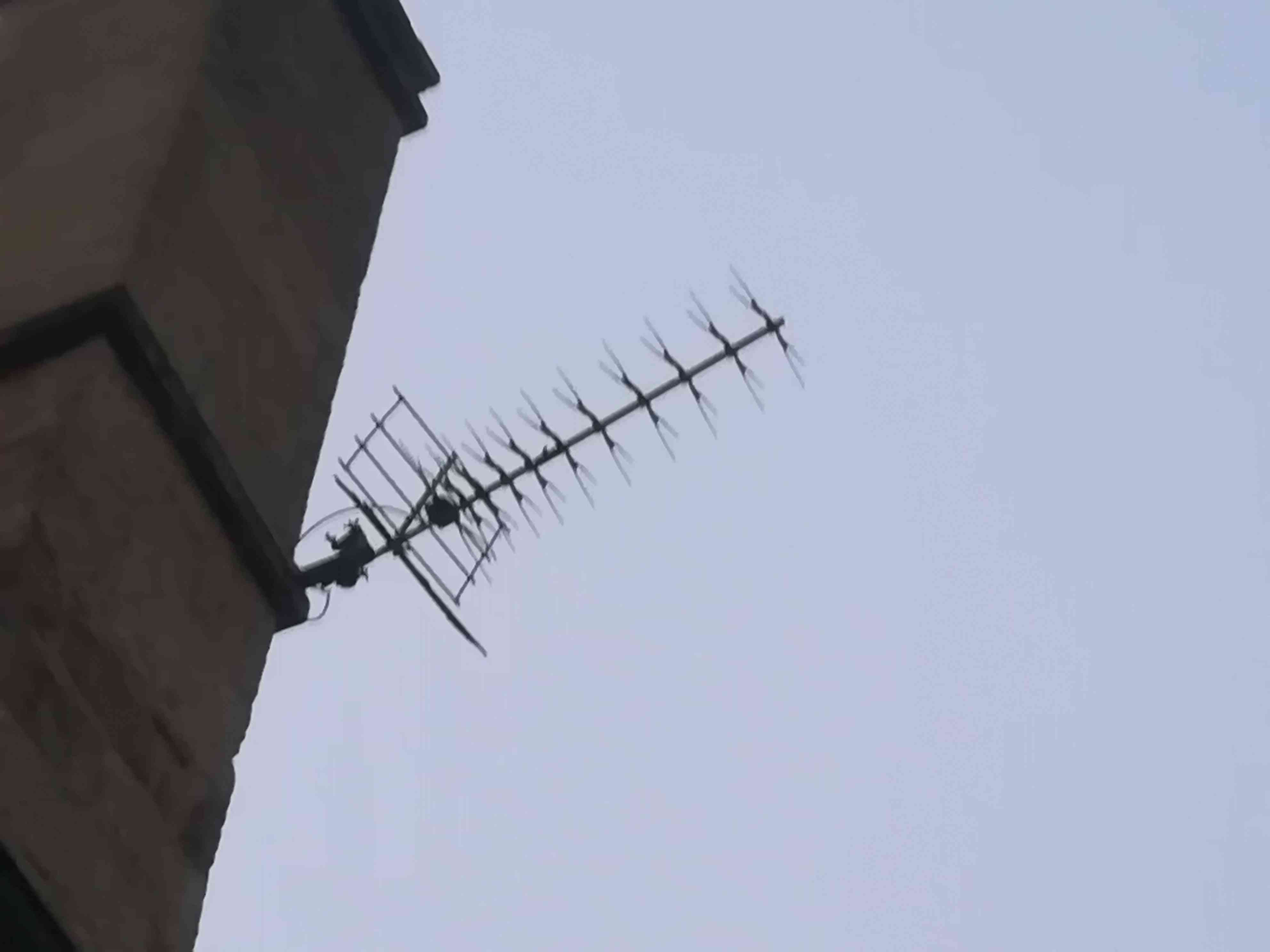

Messagepar julien74 » 05 Jan 2020 22:13
Bonsoir André, :Couc:
Aurais-tu la possibilité de nous faire une photo de ton antenne prise depuis ton jardin ou ta terrasse? :wink:

Messagepar Andre24 » 06 Jan 2020 12:32
J'ai réussi à envoyer une photo de l'antenne. Elle n'est pas folichonne mais,devrait suffire, du moins je l'espère!

Messagepar bernard7715 » 06 Jan 2020 13:51
C'est peut être dû à l'angle de prise de la photo.
Le câble coaxial sortant du boîtier antenne ne semble pas installé en position goutte d'eau, c'est dire faisant un arc de cercle vers le bas.

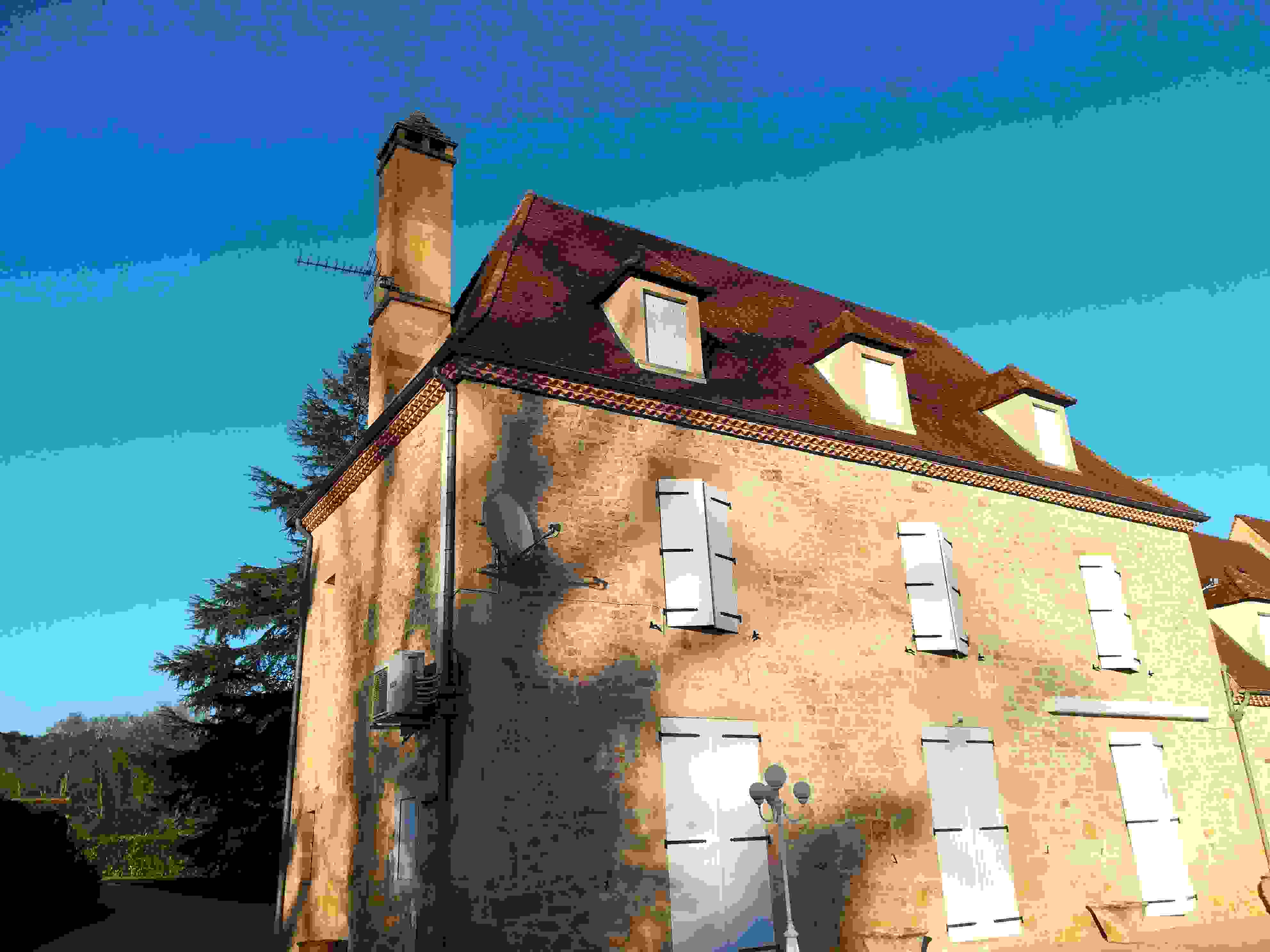

Re: Amélioration de ma réception TNT
Messagepar Andre24 » 06 Jan 2020 17:15
Merci Bernard7715 pour l'info.
L'antenne est à plus de 12 mètres elle est comme moi, c'est à dire vieille et, je n'ai pas l'échelle adéquate....
A vue de nez, elle pointe sur Bergerac à 45 - 50 Km. J'ai regardé sur Maps.
Plutot que de mobiliser quelqu'un avec une échelle pour ne pas être sûr du coup, je pense qu'il vaudrait mieux envisager une antenne performante en "boite" à installer sur le mur ou le conduit de la cheminée, ainsi qu'un nouveau préampli. Bien sûr, avant de me lancer, j'aimerais avoir votre avis sur la question. Car, je le répète, je ne suis pas compétent.
