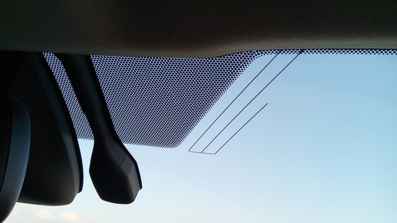

Pour comparaison, les dimensions de l'antenne pare-brise livrée avec mon autoradio bas de gamme.
Je la pense moins performante pour la bande 1,5m qu'un simple 1/4 d'onde car elle est plus petite.
Le long brin devrait être pour la bande III et le petit de 40 mm pour la bande L ?

Bonjour Senuphile, pas de miracle pour une antenne, elle doit être le plus possible dégagée, donc à l'extérieur. D'où la suprématie d'un fouet accordé sur un toit metallique, selon moi.
Voici par exemple l'antenne pare-brise d'une Toyota avec la DAB+ de série. Sur un même trajet avec zones d'ombres, cette voiture reçoit moins bien la DAB qu'avec un autoradio bas de gamme mais avec un quart d'onde sur le toit. CQFD.
Toyota a choisi l'esthétique avant l'efficacité.
