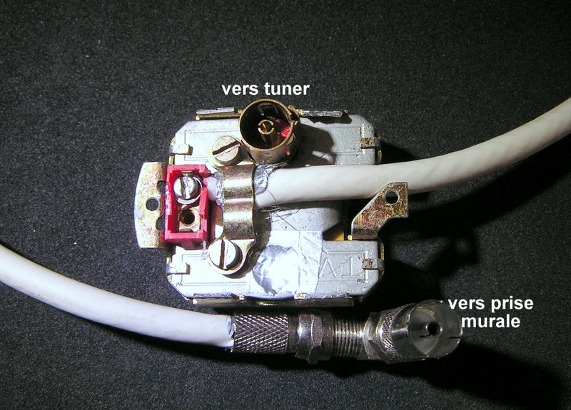

Bonjour, je relance par une question technique: en immeuble si sur le toit sont installées une antenne uhf (tnt) et une antenne FM sur une seule descente de câble c'est qu'il y a couplage au départ et qui dit couplage dit donc découplage à la sortie dans chaque appartement?
Autrefois quand cohabitaient un tuner vhf et un tuner uhf sur les tv avec chacun son entrée respective il fallait un découpleur (fiche blanche et fiche verte). Par la suite les tv n'avaient plus qu'une seule prise antenne, le découplage se faisant directement dans la tv.
Quand j'ai emménagé dans les années 90, la prise murale comportait deux sorties: TV et FM. Depuis une récente réhabilitation toutes les prises électriques ont été remplacées et la prise antenne ne comporte plus qu'une sortie. Faut-il y voir une grave lacune ou bien un simple splitter externe large bande suffit-il? Les tuner FM modernes s’accommoderaient-ils d'un signal mélangeant tv et radio?
En tout cas pas mon tuner hifi Kenwood de 20 ans d'âge, j'avais le signal entaché de parasites jusqu'à ce que je tente de réutiliser l'ancienne prise murale décortiquée et mise au bout d'un câble avec juste la sortie FM reliée au tuner, la sortie tv supprimée et là miracle le signal est parfait !
Des avis?

Normalement un bon récepteur filtre les signaux sur son entrée et ne garde que ceux qui le concerne.
Hélas ça coûte des sous et les récepteurs SAT ,les clé TNT USB sont souvent médiocres.
Dans tout les cas un filtrage externe est souhaitable.
il permet aussi l'usage de plusieurs appareils en même temps.
La prise murale en volant au bout d'un câble est une excellente astuce .
Chez moi elle sert a éliminer les signaux FM qui perturbent la DAB par intermodulation de second ordre.

Messagepar weller » 29 Mai 2018 13:12
Donc il faut déduire que le filtrage que j'ai réalisé avec mon système D pour le tuner FM a également sa raison d'être pour la TV. Cette dernière est une Panasonic donc en théorie de bonne qualité mais j'ai un déco tnt etimo pour enregistrer sur usb. Il serait peut-être bon que je remplace donc carrément la prise murale par une double avec filtrage à la place du splitter large bande que j'ai branché dessus pour y relier tv et tuner fm.
Donc les électriciens qui n'étaient pas antennistes, ont remplacé le câble coaxial ancien par du vatc 17 depuis les répartiteurs des communs mais n'ont pas été au bout de la démarche d'amélioration en ne mettant pas de prises filtrées. J'en toucherai 2 mots au bailleur quitte à réclamer la pose d'au moins une prise conforme car dans le modèle Schneider qui équipe tout l'appartement le prix n'est pas cadeau: https://www.habitamat.com/prise-tv/3100 ... xpEALw_wcB. /\/\
