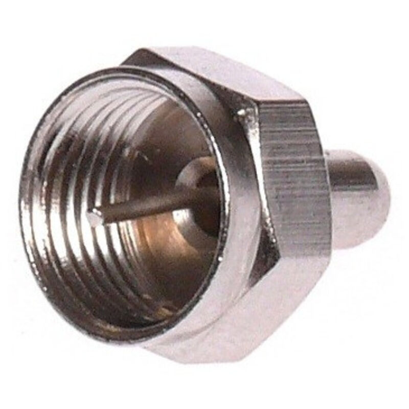

Tu peux très bien n'utiliser que deux sorties d'un ampli à 4 sorties.
Comme chaque sortie dispose de son réglage de gain, mettre au minimum les sorties inutilisées.
Idéalement il faudrait monter un bouchon 75 ohms sur les sorties inutilisées.
https://www.manomano.fr/p/bouchon-termi ... le-4219457
