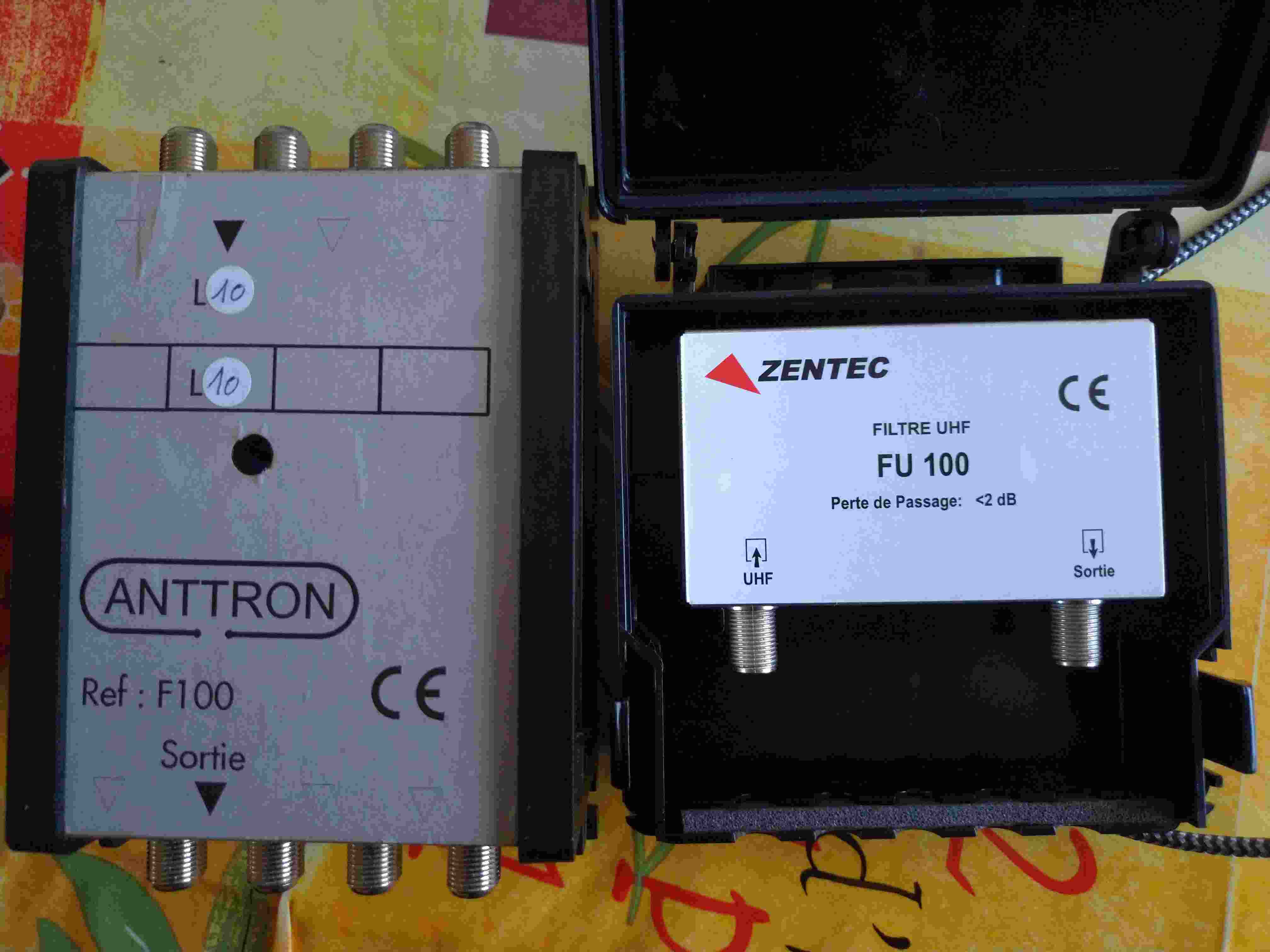

Messagepar Philippe29 » 05 Aoû 2020 13:19
j'ai récupéré un boitier de marque ANTTRON référence F100 comprenant 4 entrées RF type F et 4 sorties RF type F. Quelqu'un connait il ce boitier? A quoi sert il?
J'ai aussi récupéré des filtres UHF ZENTEC FU100 à une entrée. j'imagine que c'est pour éliminer les signaux parasites dans cette bande?
J'ai cherché sur internet mais sans résultat. Merci d'avance pour vos réponses.

Messagepar kiki37 » 05 Aoû 2020 13:56
Bonjour Philippe et bienvenue sur le forum
une photo du boîtier Anttron avec ses entrées et sorties nous aiderait beaucoup :wink:

Messagepar bernard7715 » 05 Aoû 2020 14:19
Philippe29 a écrit:J'ai aussi récupéré des filtres UHF ZENTEC FU100 à une entrée. j'imagine que c'est pour éliminer les signaux parasites dans cette bande?
Ces filtres ne viennent t'il pas d'anciennes installation collective. Si c'est le cas, il servaient dans les installations collectives a sélectionner les canaux UHF des chaînes du temps de l'analogique

Messagepar Philippe29 » 06 Aoû 2020 16:02
Voici une photo des boitiers:

Messagepar Palo » 06 Aoû 2020 17:06
Ancien filtre VHF Canal L10 Analogique (Vidéo 216,00 MHz / Audio 222,50 MHz) pour Canal+ sur l'émetteur de Roc'h Trédudon.
Puis l'autre un filtre passe bande UHF 21-69 probablement.

Messagepar marceljack » 06 Aoû 2020 18:58
Palo a écrit:Puis l'autre un filtre passe bande UHF 21-69 probablement.
Ce qui est surprenant c'est l'atténuation de passage de 12 dB !

Messagepar kiki37 » 06 Aoû 2020 19:17
Heu, moi je lis " < 2dB " (clic sur l'image pour agrandir ) :wink:

Messagepar marceljack » 07 Aoû 2020 07:09
kiki37 a écrit:
Tu as raison. :oops:

Messagepar Philippe29 » 08 Aoû 2020 08:56
Palo a écrit:Ancien filtre VHF Canal L10 Analogique (Vidéo 216,00 MHz / Audio 222,50 MHz) pour Canal+ sur l'émetteur de Roc'h Trédudon.
ok merci beaucoup. Mais quelle était l'utilité de mettre un tel filtre? que se passait-t-il si on ne le mettait pas?
