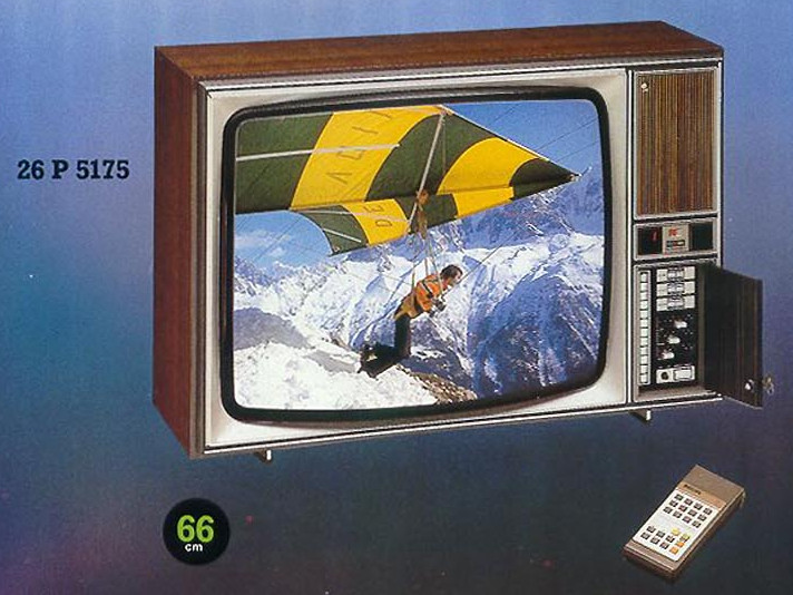

Vu la description que tu nous donnes (prise péritel, absence de 819 lignes, télécommande infra-rouge au lieu d'un modèle ultra-sons, petite porte fermant à clé cachant les 12 boutons de présélection, affichage LCD du numéro de chaine, pas de tiroir coulissant en façade pour le réglage varicap des chaines mais un compartiment sur le coté latéral droit) ça donne l'impression que c'est plutôt ce modèle 66 cm du catalogue 1982 de philips, il a la même télécommande :
http://www.marcelstvmuseum.com/philips% ... der24.html
si ton TV d'enfance datait vraiment de 1979 alors Philips en France ne proposait que 4 modèles multistandard à cette époque (et il était peu probable qu'il ait eu déjà une prise péritel en 1979, sachant qu'elle n'a été rendue obligatoire que vers mars 1980 via un décret, à moins de tomber sur un revendeur qui a eu un stock de modèles 1979 "péritel-ready")
dans son catalogue de l'époque (1978-1979), on peut les voir ici :
http://www.marcelstvmuseum.com/philips% ... der13.html
http://www.marcelstvmuseum.com/philips% ... der14.html
si le TV date d'avant décembre 1979 alors il devait peut-être gérer que l'identification couleur trame pour le secam (donc affichage en noir et blanc de certaines chaines secam françaises dans les années 2000 quand l'identification trame a été abandonnée au profit de l'identification ligne),
mais tout dépend du chassis utilisé.
Pour être certain de tout ça il faudrait retrouver le catalogue philips 1979-1980, là on sera certain à 100% de retrouver ton TV multistandard dans ce catalogue, et de voir si à l'époque il y avait déjà des modèles "péritel ready" chez philips avant 1980.

Créée en 1970 par le SCART, la connectique Péritélévision est conforme à la norme européenne EN 50049 publiée par le CENELEC en 1978,elle a été imposée sur tous les téléviseurs par le décret du 7 février 1980 .
Dès 1979, certains TVC Philips ètaient équipés de la prise Péritel (j'ai perso un TVC8 NN de 1979) :wink:

Merci Mannix54 , c'est bien ce poste. ||o|| ||o||
Justement pour moi le poste a été acheté en Octobre ou Novembre.
De plus il y avait une promotion : ce poste acheté , il y avait avec une 36 cm N/B Téléavia.

Une autre vue de ce téléviseur :arrow: https://radio-piffret.pagesperso-orange.fr/TV_et_video_TVC_PHILIPS_26P5175-1.JPG
c'est un châssis TVC11 et effectivement ce châssis avait des problèmes de soudures qui vieillissaient mal sur la platine BTL. :(
particularité : le filament du tube était alimenté par un enroulement du transfo THT

@Kiki37
Ce bien celui là
Pour les soudures , mon père avait du en refaire une : après un certain temps le TV s’arrêtait tout seul .
Vous comprenez pourquoi cette TV n'a pas été un bon souvenir dans la famille.
Dans l'ensemble il marchait bien mais :
Manque de couleur en secam
Manque de chaine
La soudure qui lache
